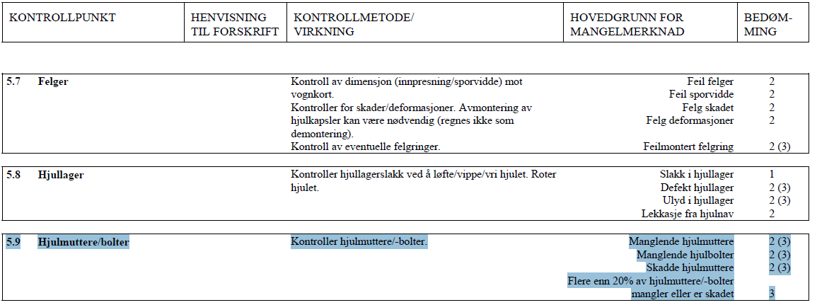

Lenge siden jeg har holdt på med PKK, men nå tok jeg en kjapp kikk i rettledningen.
Der står det under pkt. 5.9
Kontrollert hjulmuttere/-bolter
Manglende hjulmuttere 2 (3)
Manglende hjulbolter 2 (3)
Skadede hjulmuttere 2 (3)
Flere enn 20% av hjulmuttere/-bolter mangler eller er skadet 3

Den 20%-en må da gjelde pr hjul, ikke på bilen? Hvis det gjelder bilen, kan jeg fortsatt kjøre med 5 bolter i 3 av hjulene, og 1 i det 4., og det høres ikke ut som en god ide :cry:
Slik jeg oppfatter dette, får du en 2 dersom du har feil på 1 av 5 hjulbolter på 5-hulls felger (feil på 20%) og en 3 dersom du har feil på 1 av 4 hjulbolter på 4-hulls felger (25%).
Trådstarter har 4-hulls felger, og ligger dermed an til en 3'er på PKK.

mener du kan mangle 1 bolt per hjul hvis du har 5 bolter (1'er feil på pkk), på 4 bolters felg kan du ikke mangle noen uten å få 2'er feil.
Altså, denne har jeg på jobben og det var der jeg hentet ut tallene fra, men jeg er ganske sikker på at det finnes en veiledning som er mer utfyllende enn den jeg har.
