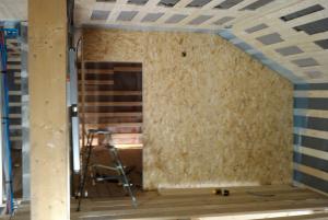

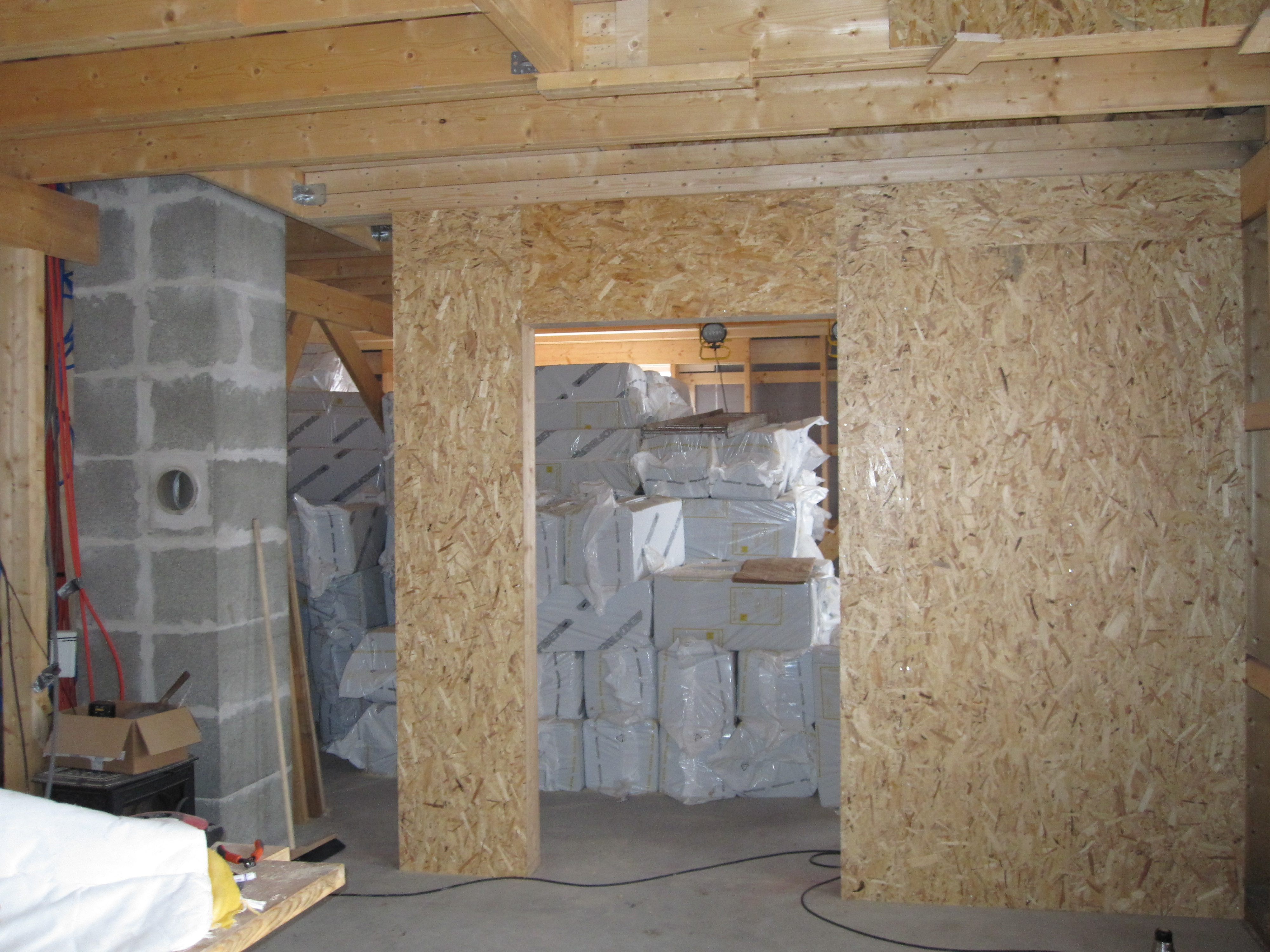

Har begynt å sette opp osb-skiver på veggene - først ut er soverommet vårt. Dessverre er mobilkameraet helt håpløst.

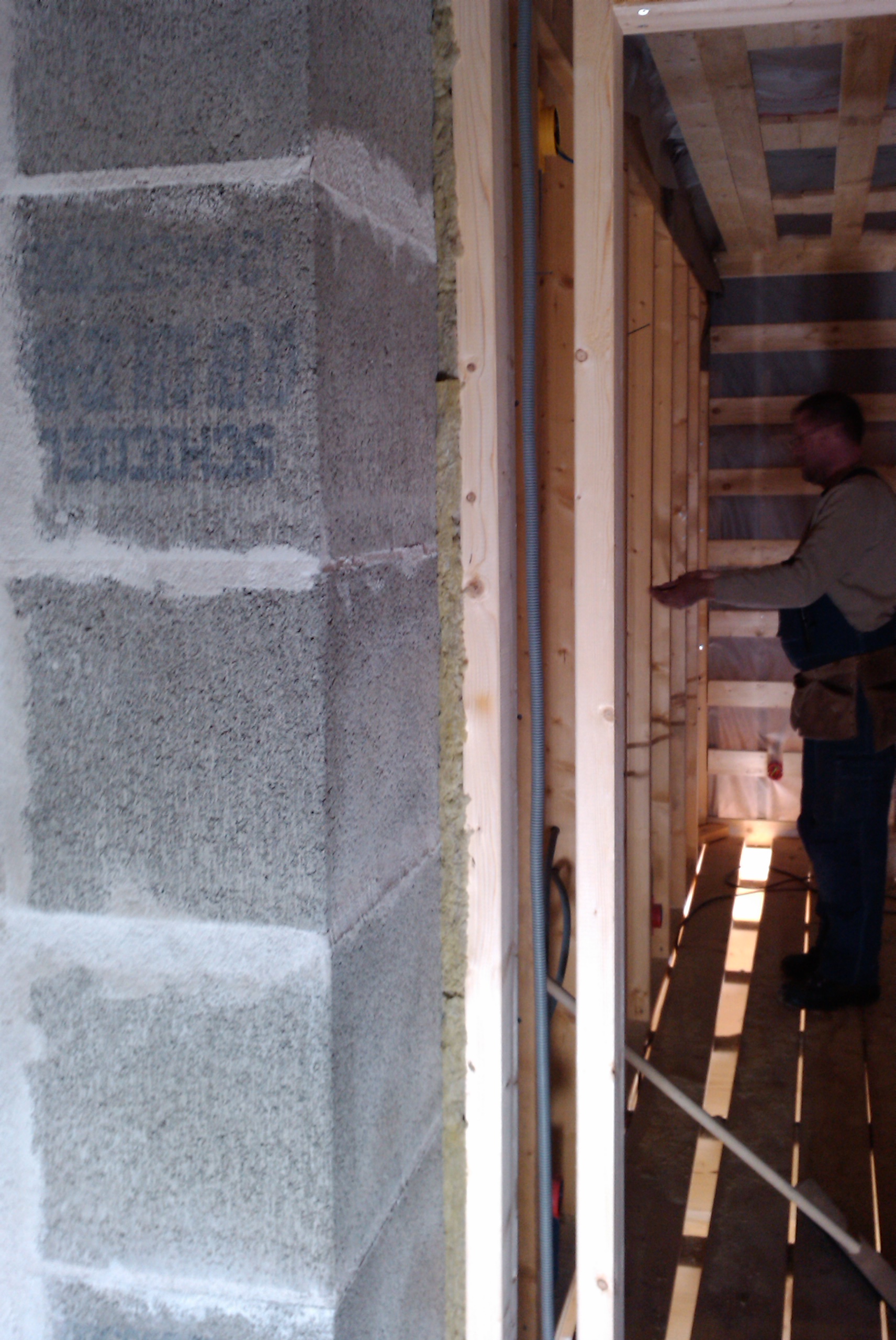

Kan ikke ha tre liggende inntil skorstein, så det er 5 cm isolasjon mellom bjelkelag og mur.

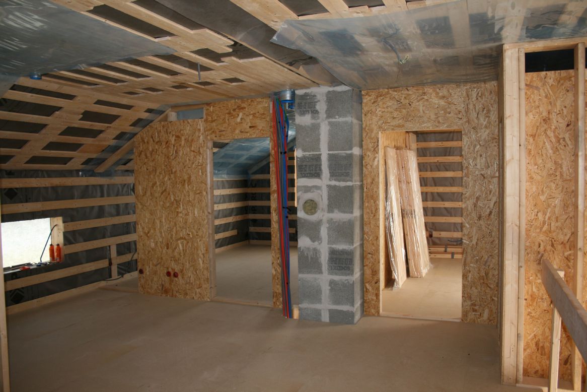

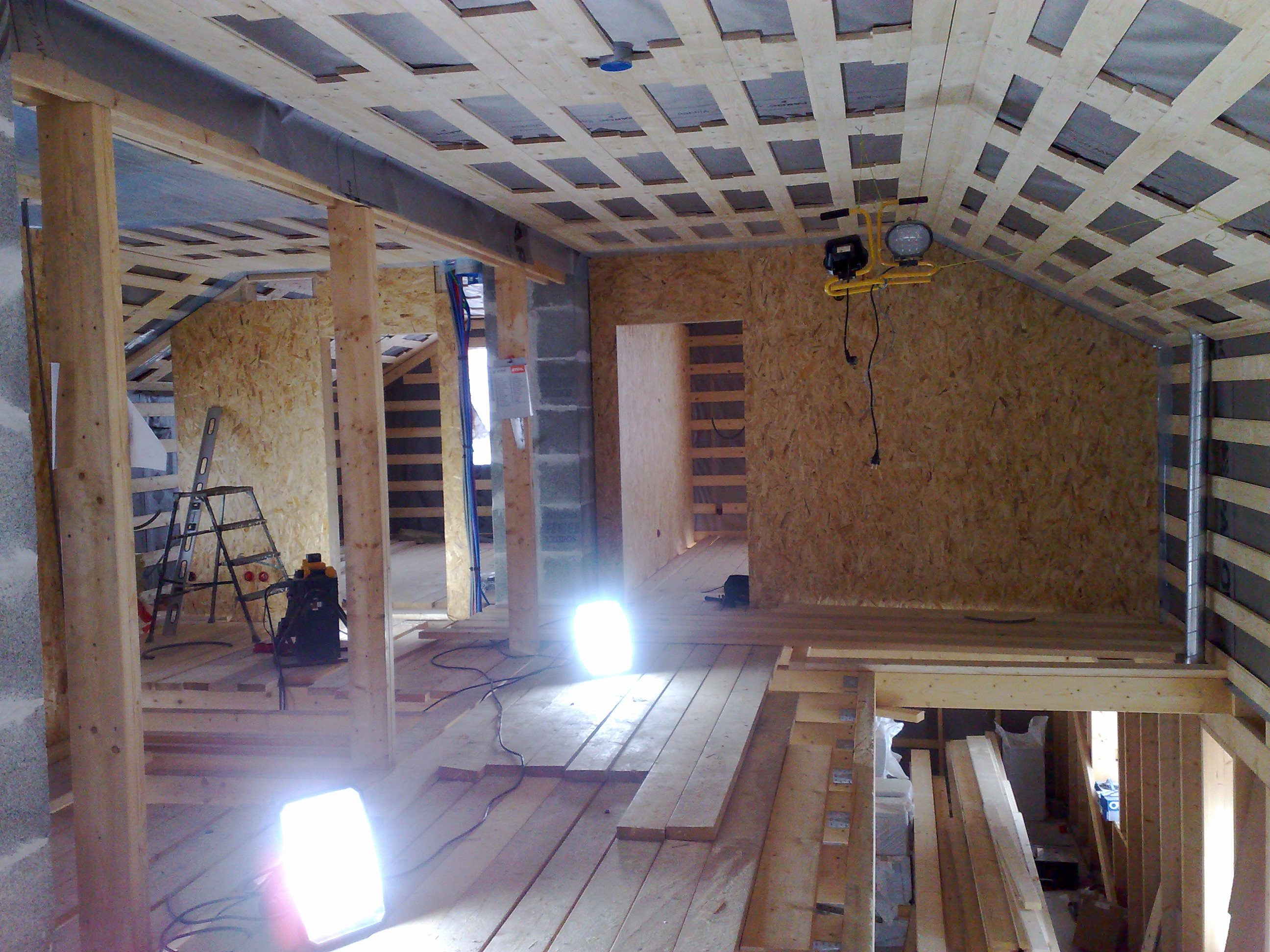

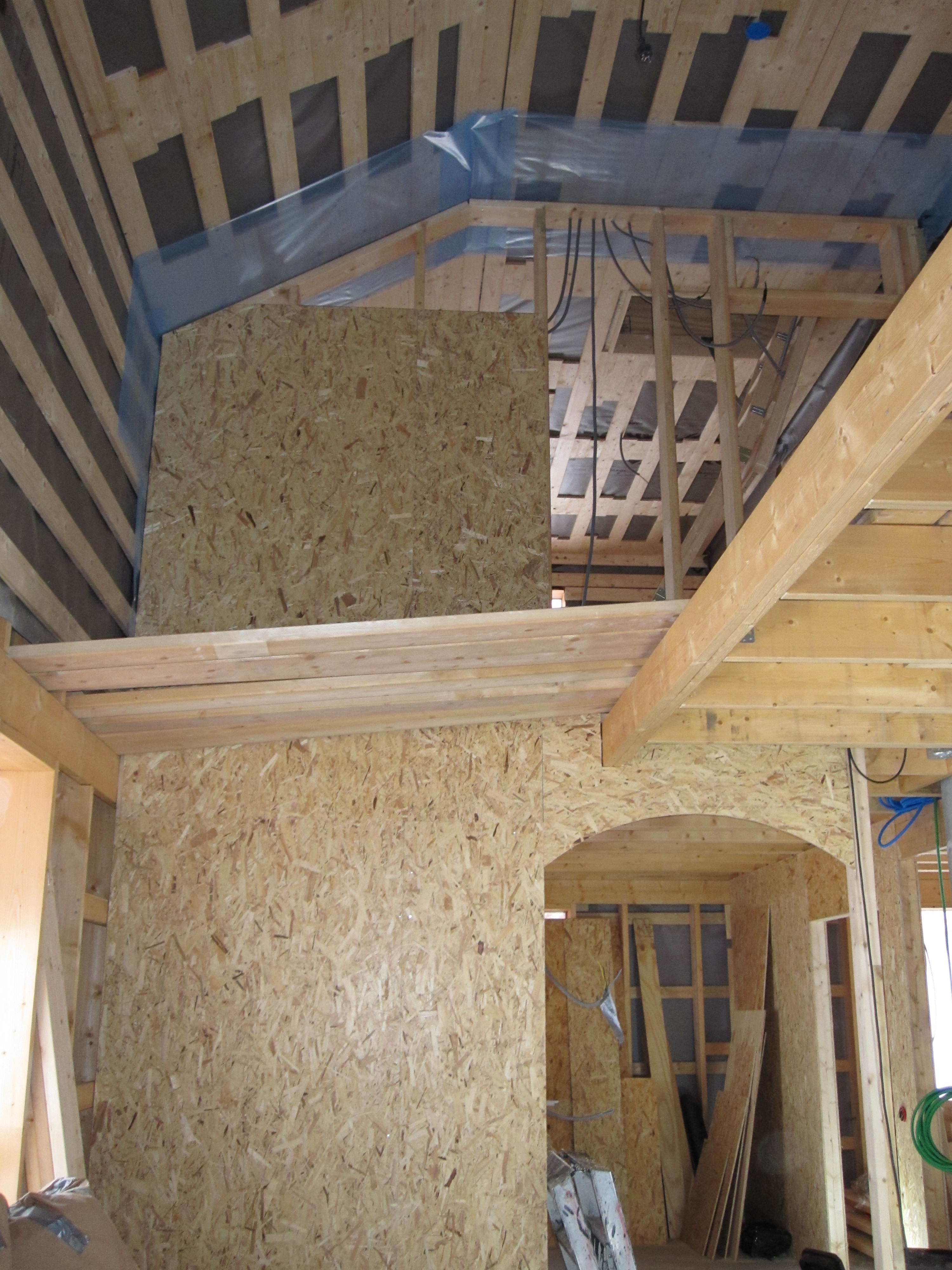

Fortsatt travle dager for oss, men vi får gjort litt på huset i alle fall. Har begynt å skive veggene oppe for fullt nå, og har også plukket ned litt av det provisoriske gulvet.
Vårt soverom rett fram - kontor/gjesterom til venstre
Åpningen hvor trappen vil komme opp. Har dratt ut denne ekstra mye slik at det blir som en innendørs balkong.

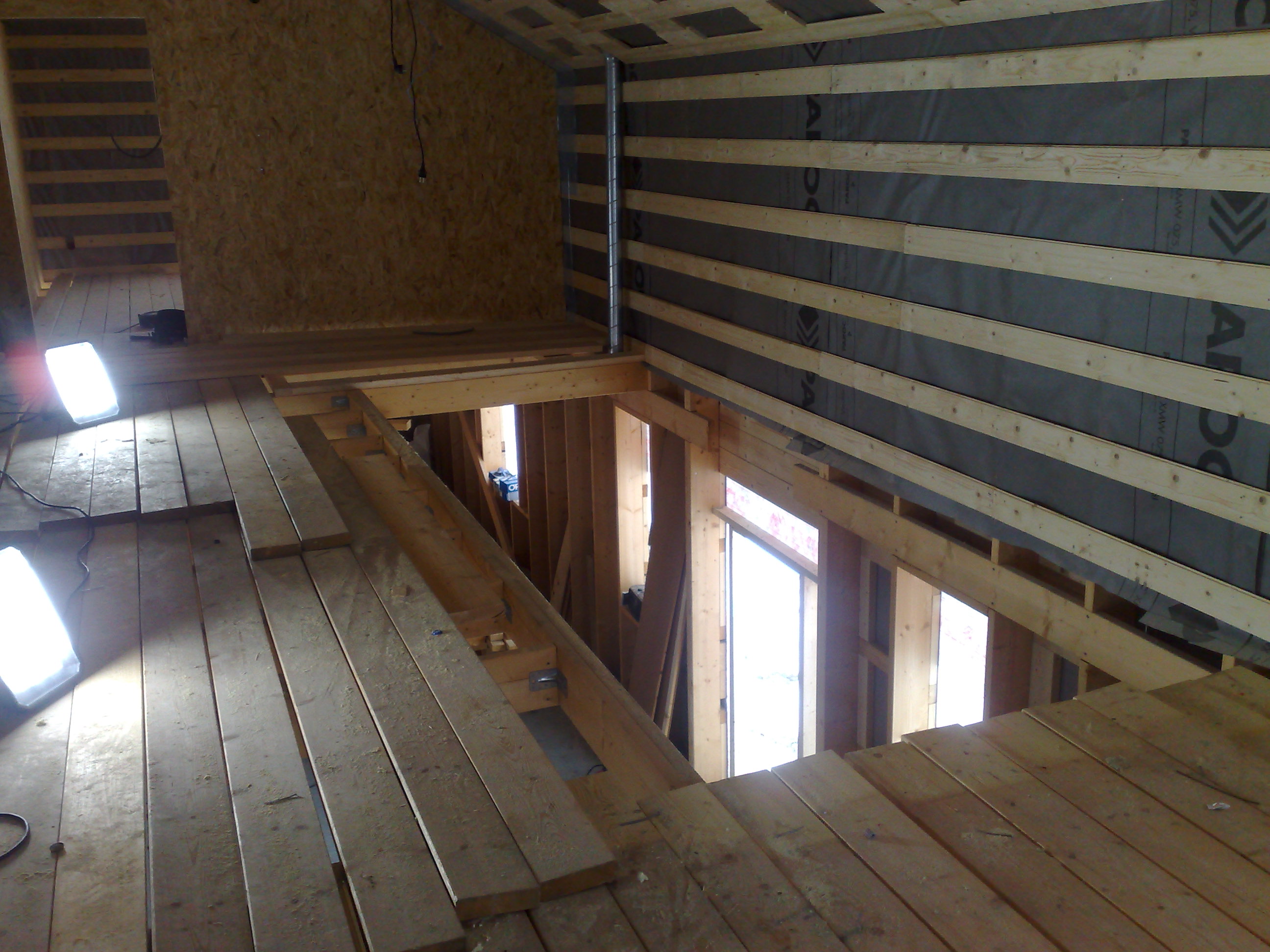

Her står man oppe og ser ned i det som blir stua.
Dette blir badet oppe. Bjelkene i forkant her skal bort, så det blir ingen vegg her. Helt åpent fra rekkverket på trappen og ut til motsatt yttervegg. Stokker i taket skal støtte opp.

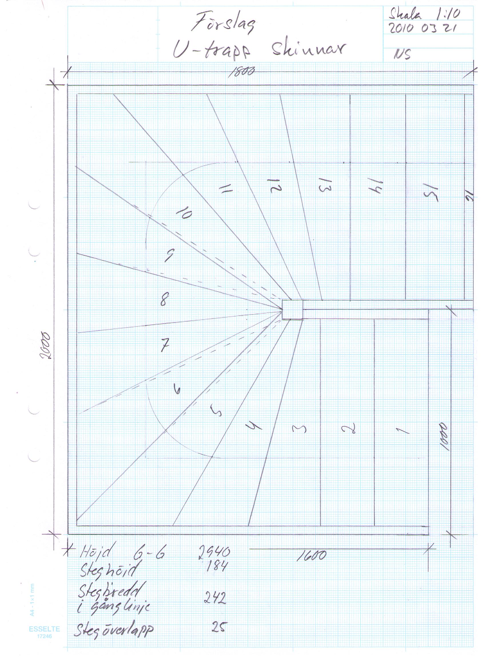

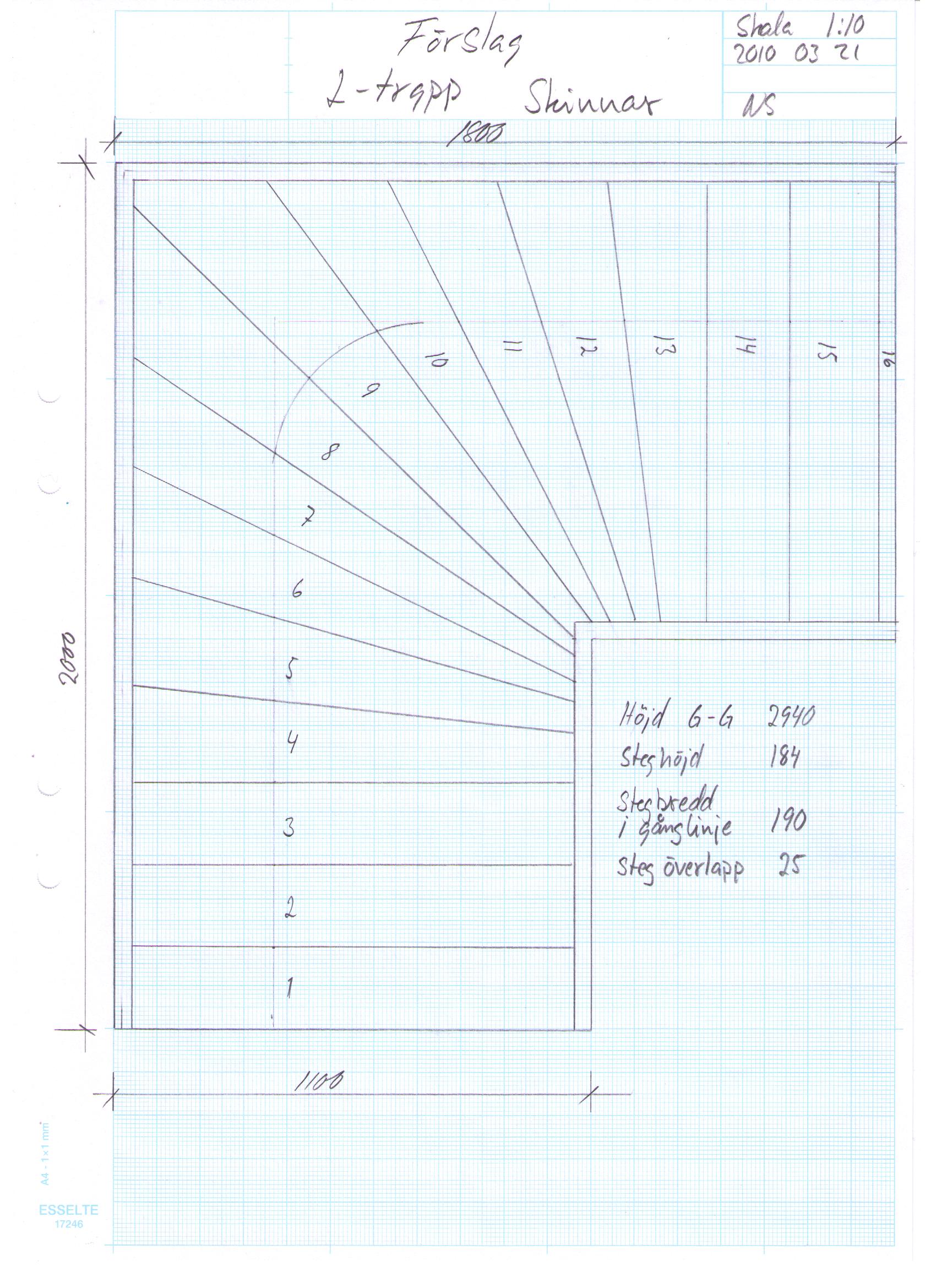

Vi har vurdert litt fram og tilbake hva slags trapp vi skal ha. De to alternativene vi hadde var L-trapp:
og U-trapp:
Begge hadde fordeler og ulemper, men vi valgte til slutt L-trappen. Syntes den tok mindre plass i gangen nede, samt at vi fikk bredere trinn å gå i. Ulempen var at vi måtte øke bredden på åpningen oppe med 25 cm for at den ikke skulle bli for bratt. Det er samme snekker som har lagd ytterdør og vinduer, som skal lage trappen. Er tenkt at vi skal male vangene og ha ubehandla, men såpeskurte trinn. Rekkverket blir i smijern.

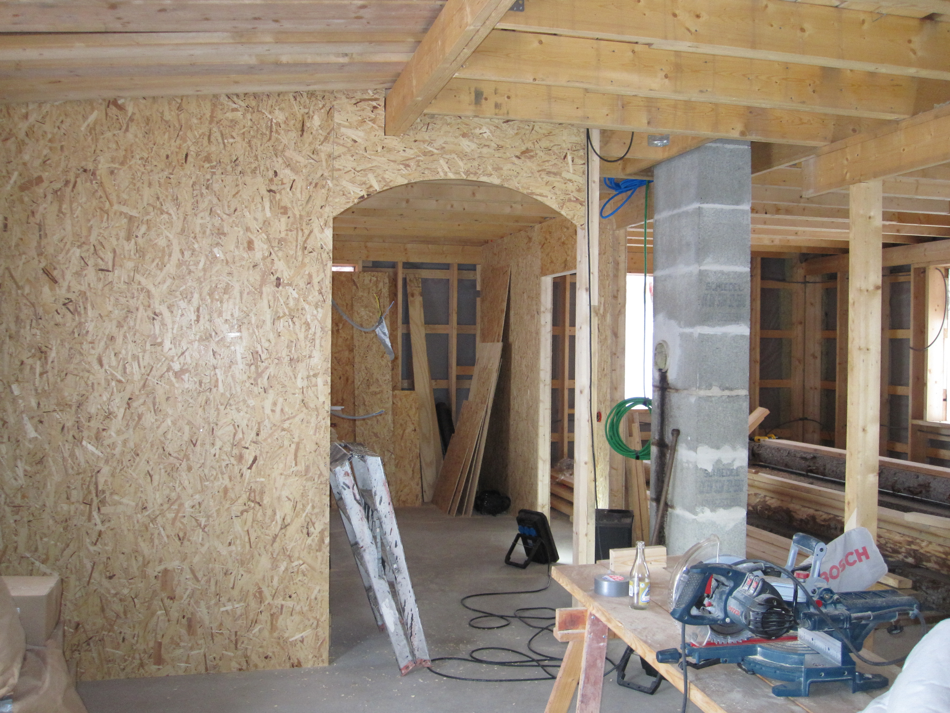

Har åpnet opp inn til stua fra gangen. Her skal en av de gamle dobbeltdørene stå.

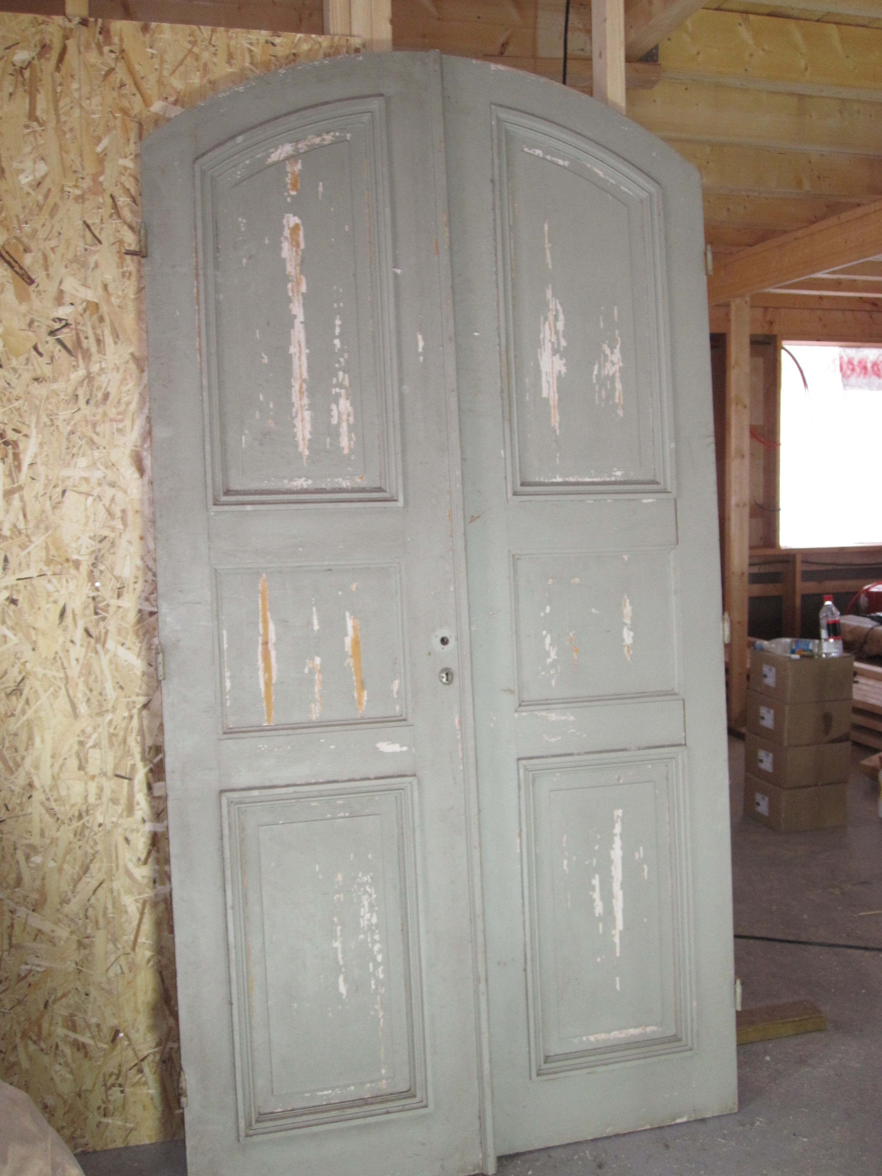

Vi har to slike dører, den ene skal gå inn til stua og den andre inn til kjøkkenet. Vurderer litt fram og tilbake om de skal skrapes og males opp, eller om vi skal beholde de slitne. Tror det slitne kan stå seg fint mot nye vegger, men nymalt er jo nymalt...
Inn til kjøkkenet. Har et par andre dører vi hadde tenkt å sette inn her, men endret oss til de buede dørene. Må gjøre om denne åpningen litt, men det får vi koste på oss.

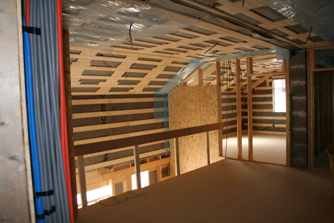

Står her nede i gangen og tar bilde opp. Trappa kommer opp her. Åpningen blir ganske stor, for å knytte over- og underetasjen bedre sammen.
Venter på at ventilasjonsmannen skal komme og bytte et rør som vi var uheldige å borre hull i. Bare han får byttet dette kan vi isolere loftet. Disse rørene kommer til å ligge under isolasjonen, så derfor greit å bytte dette før vi sprøyter inn isolasjonen.

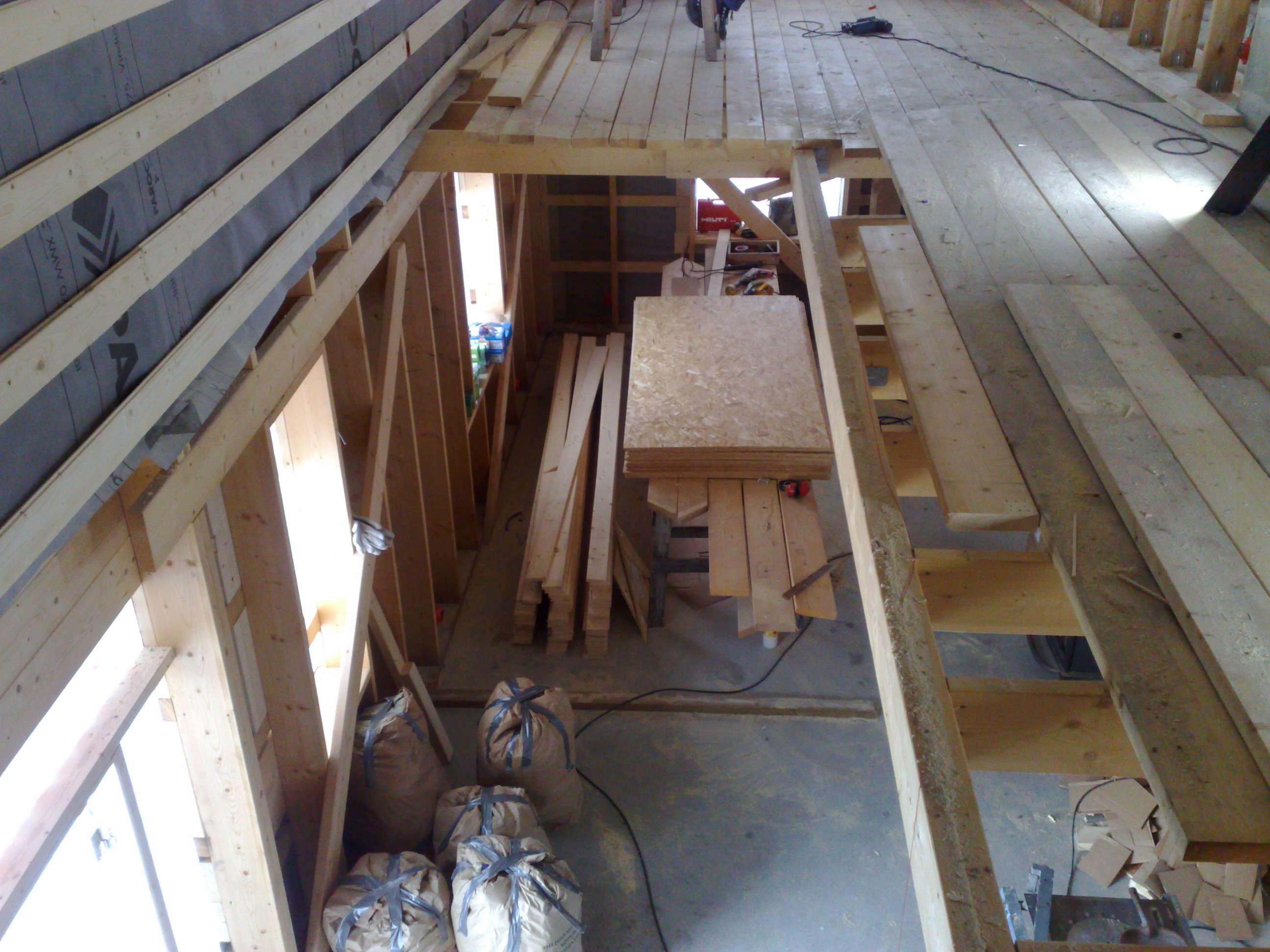

Men det har også gått fremover på huset. Har lagt spongulv oppe.
Fint å kunne gå der oppe uten å være redd for å tråkke feil

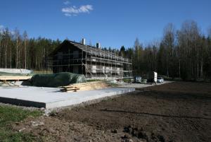

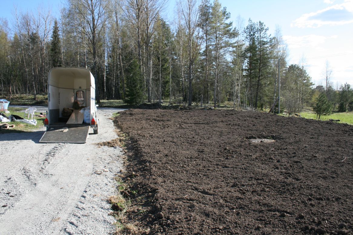

Har også harva opp og planert ut en jordbit foran huset så vi kan så litt gress der. Moro å prøve å få det litt fint ute også. Kjøpte gressfrø i dag, så håper å få sådd i løpet av uka som kommer.
Var litt av en jobb å få bort alt av røtter og tistler i bakken der. Håper bare vi har vært nøye nok

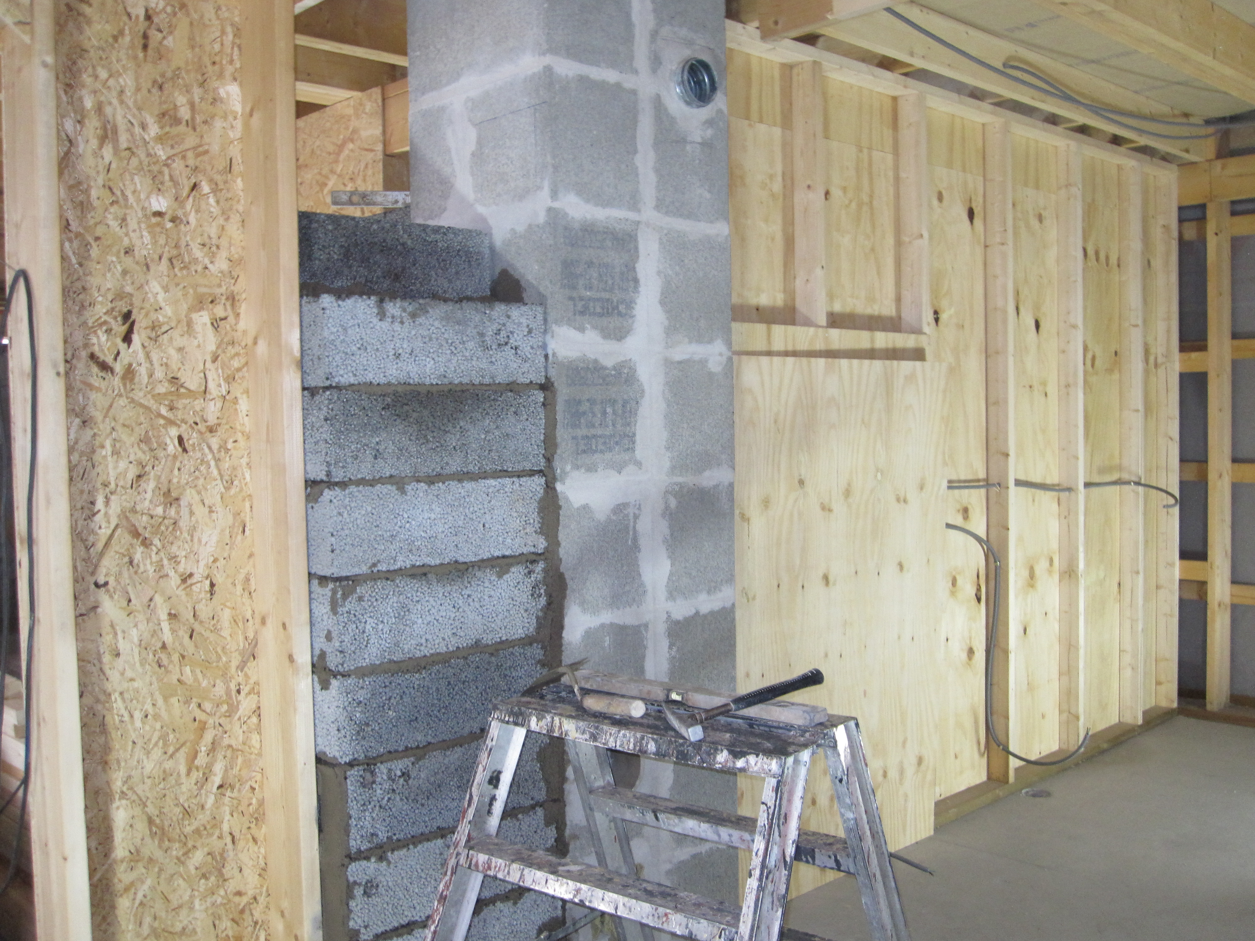

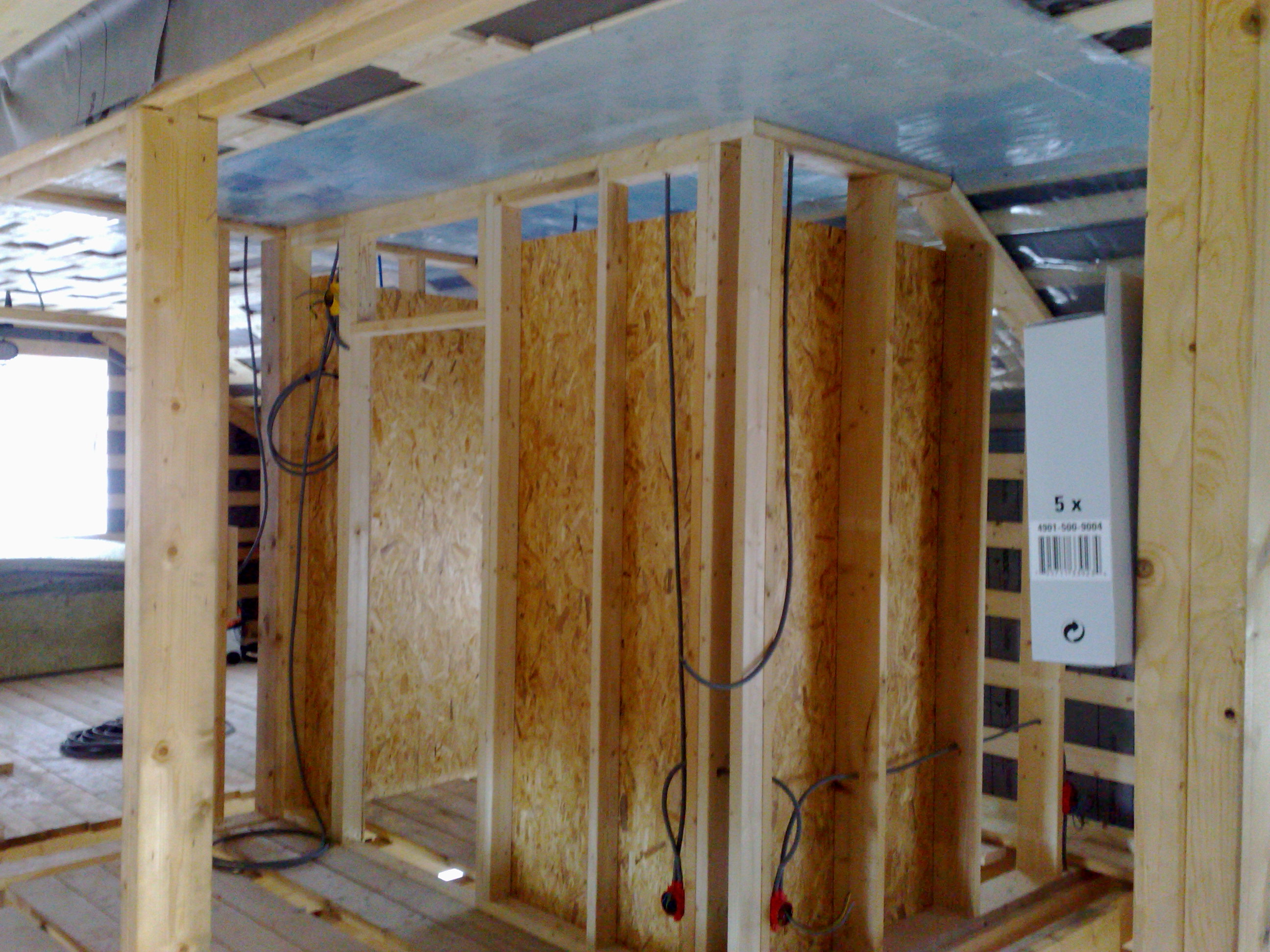

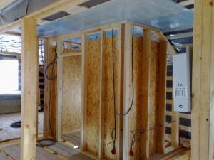

Kryssfinér er med på å stive opp hele konstruksjonen veldig, samtidig blir det litt ekstra å skru i bak gipsskivene. Har satt boksene på 30cm fra ferdig gulv. Hva er norsk standard? Halvparten?

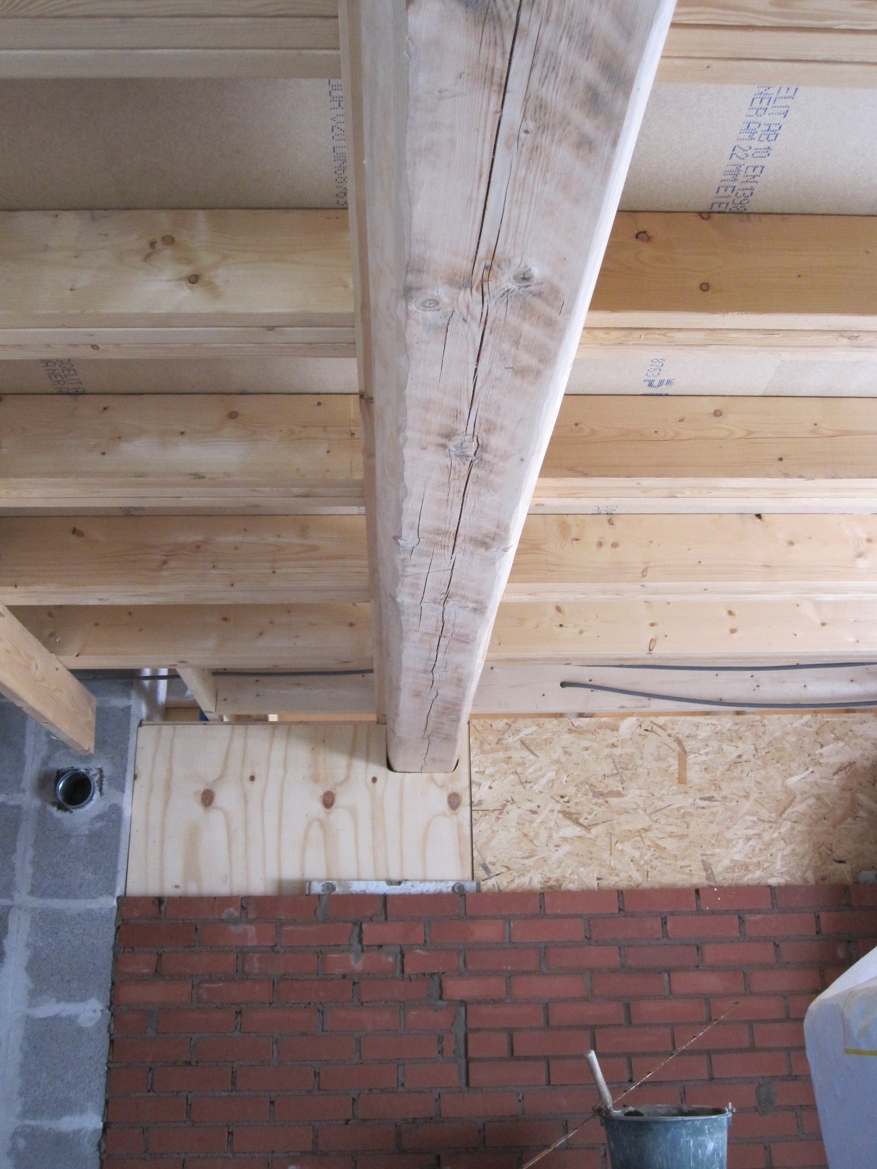

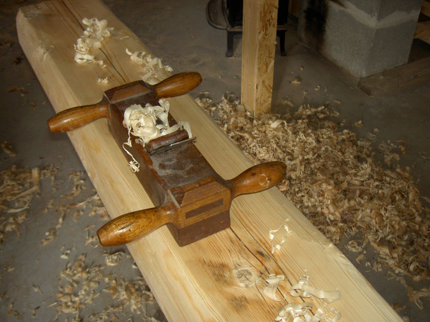

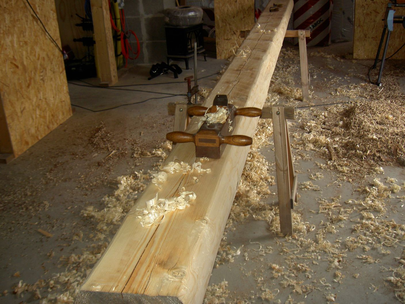

Vi har høvlet den ene stokken som skal være i taket på kjøkkenet. Har brukt håndhøvel for å få en naturlig, fin overflate.
Stokkene skal males med litt gjennomsiktig hvitfarge.
Jeg merket meg også at et var brukt OSB-plater eller "amerikansk kryssfiner". Jeg har ikke sett mye av dem innendørs i privatboliger, men jeg er fristet til å bruke det, og kanskje ha en vegg i stua beiset eller lakkert så man ser flisstrukturen.
Hvilken overflate skal du ha på innerveggene?
Hvorfor kle med gips utenpå OSB-platene, er det fordi gips er slettere enn OSB? Vil det kunne fungere å male eller tapetsere rett på OSB for å slippe unna sparkel- og slipe-helvetet som gjerne følger med bruk av gips?
Platene er forholdsvis grove, så er ikke allverden å tapetsere å male på tror jeg, men med beis eller lignende som du sier kan det sikkert skape en artig effekt. Vet dog ikke hvor bra det er med tanke på unger (og voksne) som kan få saftige fliser.
Blir gips utenpå på de stedene vi skal male og tapetsere. Et par steder er det tenkt å ha panel, så da hamrer vi den utenpå osb-platene.
Så litt høyere ut enn 30cm, men når du sier det, ser jeg det. Vi pleier å montere de på 20cm, men er 15-20cm som er vanlig om ikke annet er spesifisert. Ser dog ikke noe problem i å ha de på 30cm, så det blir nok lik bra som i Norge. ;) Digg med spikerslag hvor enn du vil skru opp noe da.

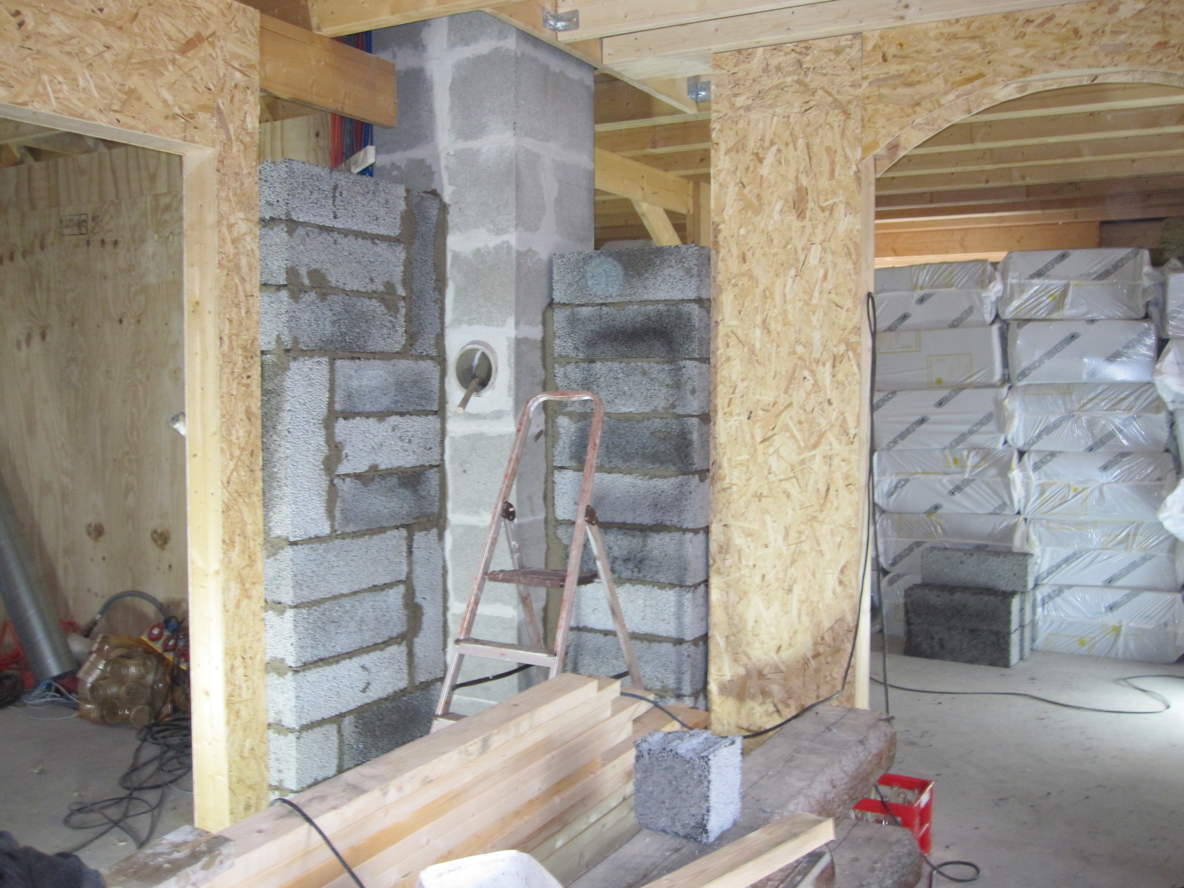

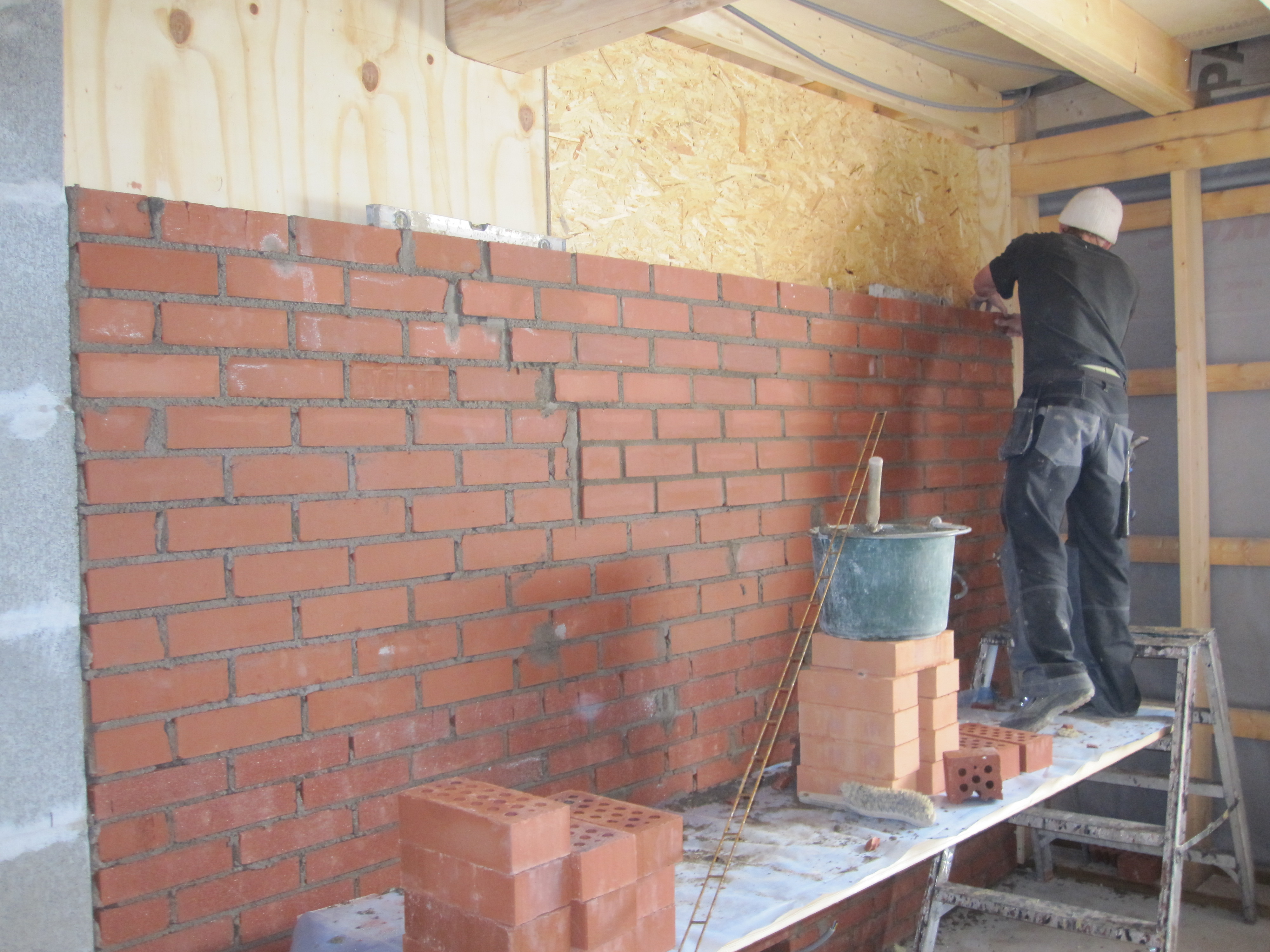

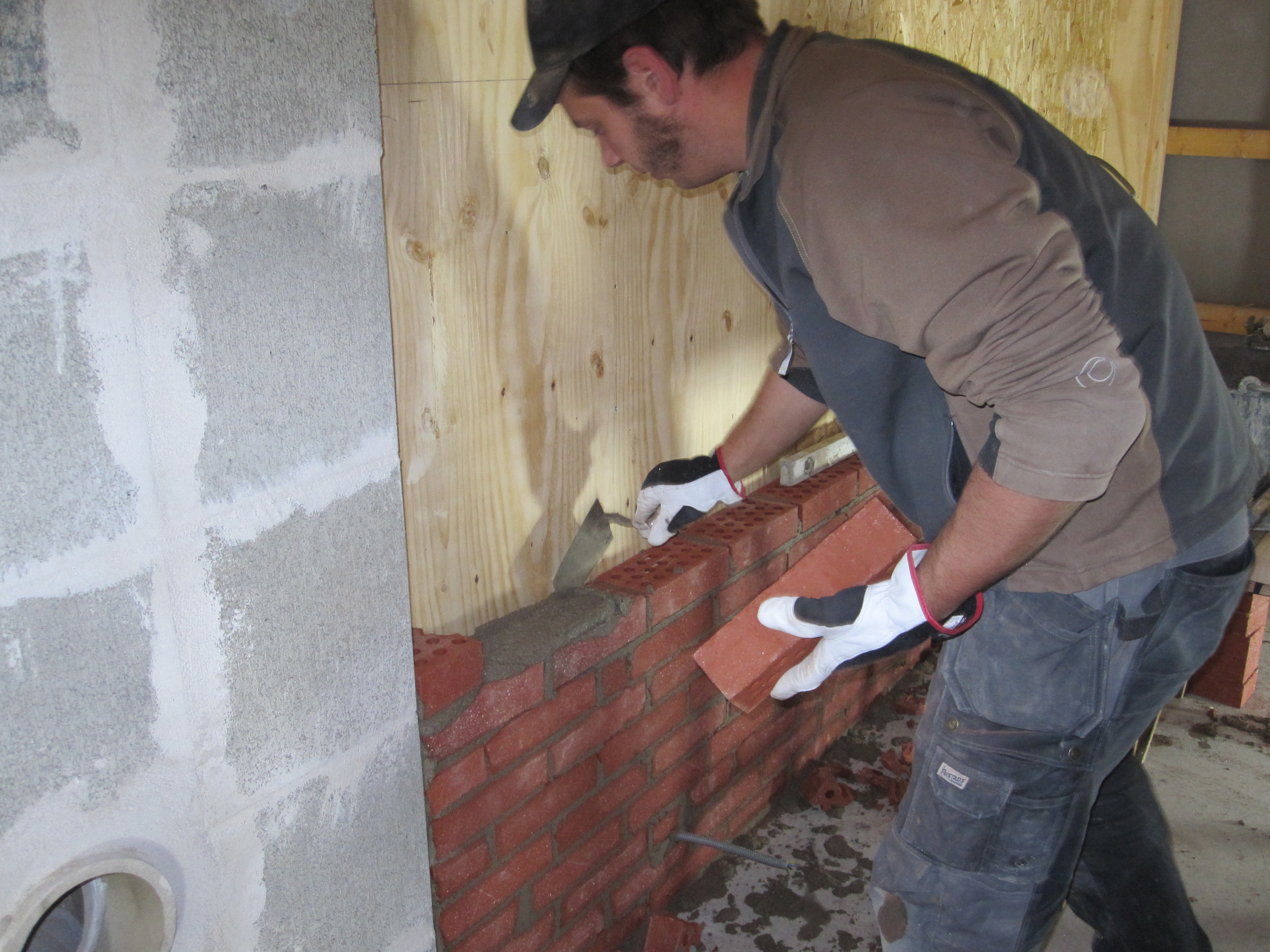

Da har murerne kommet for å mure opp en vegg på kjøkkenet, samt ei kåpe over komfyren som skal huse kjøkkenvifta.
Murer et hjørne i gangen også pga varmen fra vedovnen som skal stå her.
Lecavegg til å feste kåpa i. Den blir forholdsvis bred. Murer inn vedovn, vanlig komfyr og en liten nisje til å ha litt ved i.
Blir 50 cm fliser over benkeplata og synlig murvegg over dette. Blir en mørkbrent murstein med forholdsvis glatt overflate.

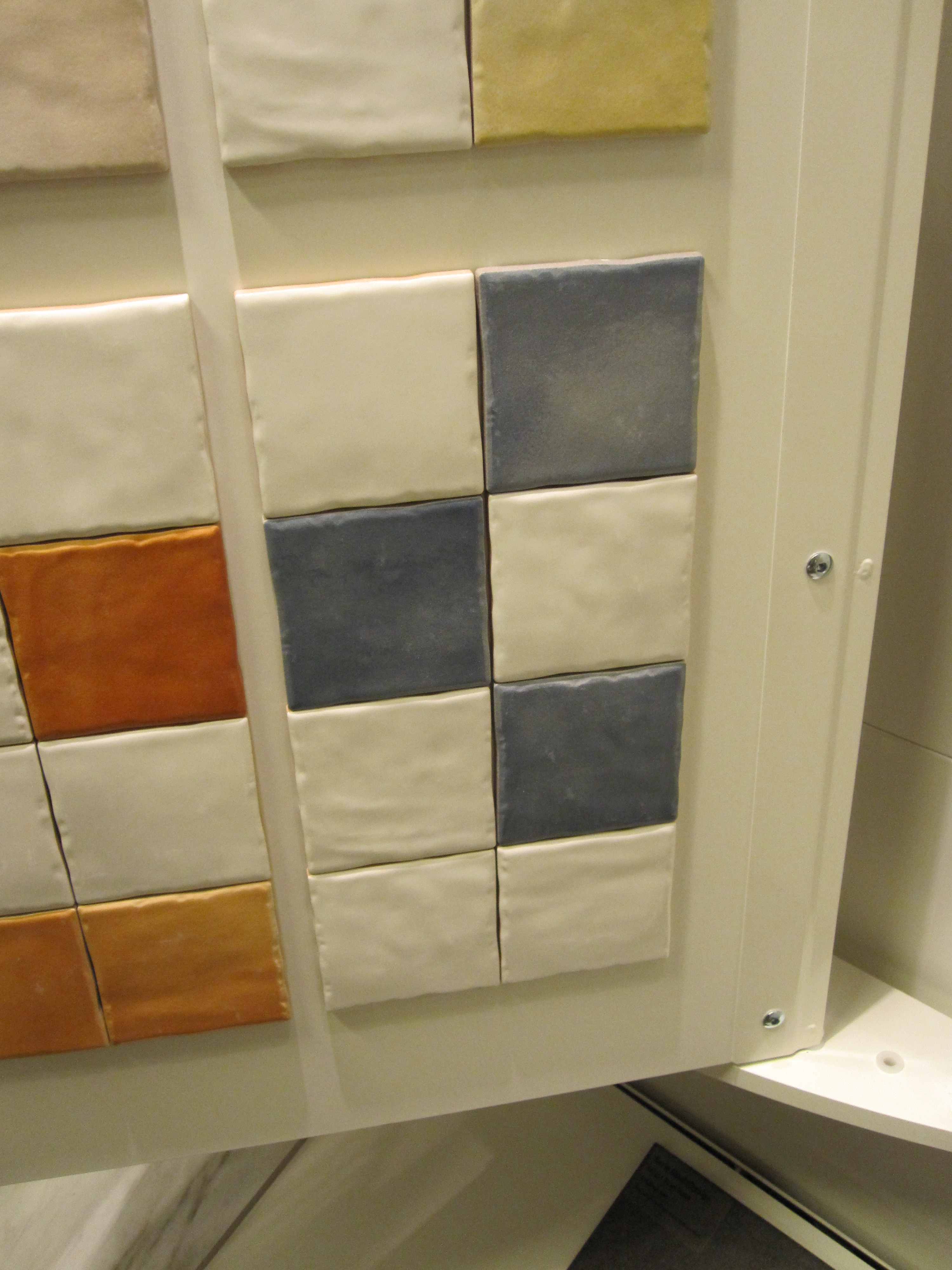

Her er flisene vi har valgt over kjøkkenbenk: Tror vi går for blå/hvit sjakkmønster

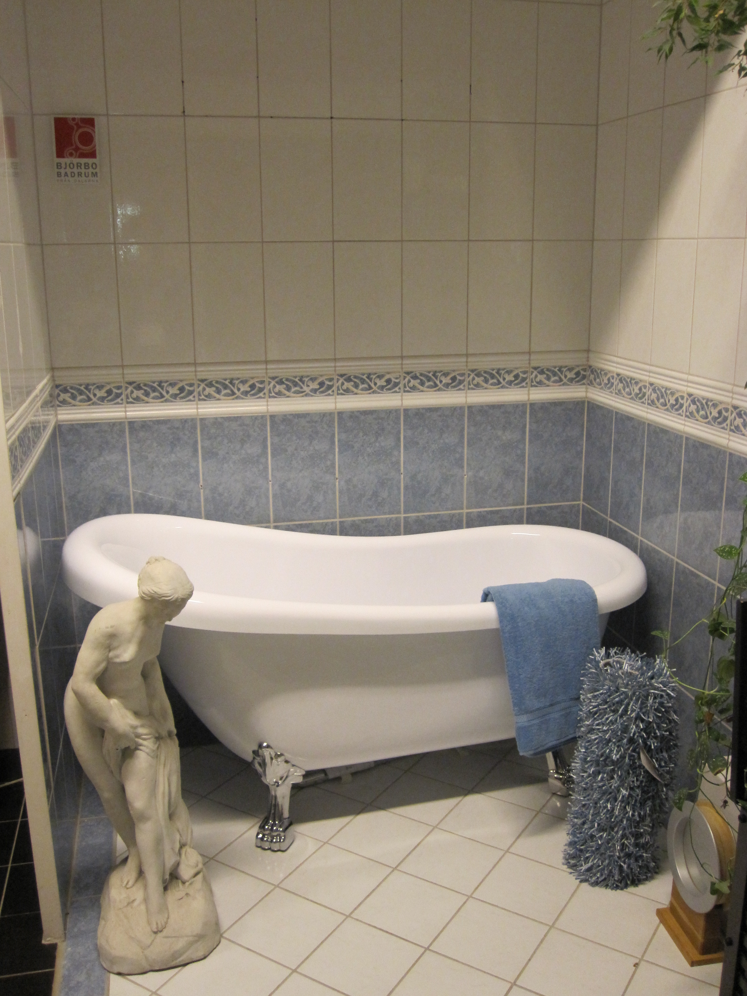

Nevner også at vi har sett oss ut et badekar og sannsynligvis blir det også samme fliser som på bildet på badet nede.
Tilslutt et stemningsbilde fra da vi fresa opp vår fremtidige gressmatte med en gammel trotjener.

Der var stokken på plass i taket også. Et lite helsike å få opp, men nå blir det vel noen hundre år til den skal ned igjen.
