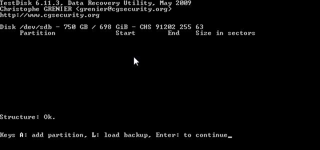

kotox Skrevet 10. mai 2009 Forfatter Skrevet 10. mai 2009 (endret) Disk K er søkt feridg og det står: Structure: OK. hva gjør jeg videre der nå? hva gjør jeg med den filen du har sendt meg nå? Vi venter til test er ferdig. Det er den E:----bedre kalt disk 2 som du skal rense. Men du skal gi en siste sjanse på den, og det er å kopiere tilbake vedlagt sector på den. (grunn til det, er at det er 2 bootsectorer på den, en fra XP og en fra Vista) Sect0202.zip Har testdisk funnet noe som helst på den K:? Endret 10. mai 2009 av kotox
wiberos Skrevet 10. mai 2009 Skrevet 10. mai 2009 Jeg ser desverre ikke hva det står på skjermen din, vedrårende testdisk og strukture ok, sier meg ikke mye. Kan du vedlegger bilde? Først det før du gjøre noe annet.
kotox Skrevet 10. mai 2009 Forfatter Skrevet 10. mai 2009 her er bilde... Jeg ser desverre ikke hva det står på skjermen din, vedrårende testdisk og strukture ok, sier meg ikke mye.Kan du vedlegger bilde? Først det før du gjøre noe annet.

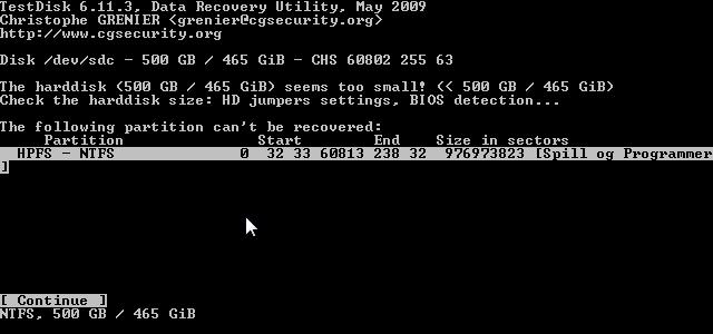

wiberos Skrevet 10. mai 2009 Skrevet 10. mai 2009 uffda, den har ikke funnet noe som helst. Ok...hva jeg tenker? -mulighet å få noe fra den backup må være med recovery program -det som KAN finnes i den backup, må skrives over på en annen disk, de kan ikke recover data på samme disk nemlig -disken du kan bruke å lagre data og som er stor nok, er den disk 2 på 500GB -før vi klargjøre den for å skrive data...... så prøver vi for siste gang å legge inn den siste sector du har fått fra meg. Den skal du legge inn , slik som du eller gjørde med den forrige gang åpne diskprobe-----velg disk 2----velg read---velg Open file---åpne den siste sect0202----velg å write. Deretter i diskbehandling og velg rescan eller reboote. Mulig må du gi bokstav på nytt. Hvis ikke der er mulig å åpne den i explorer, og dermed ikke ser noe av dine filer, så går du til final step når det gjelder den med diskpart select disk 2 (kontrollere alttid det nr der før du kjører clean all) clean all exit Etter det vil disken være som ny. Vi skal lage partion på den og formatere. Da skal du kjøre testdisk på den disk 1 for så å lagre det som finnes i den Disk 2 Hva tror du?
kotox Skrevet 10. mai 2009 Forfatter Skrevet 10. mai 2009 (endret) i dskprobe ser jeg kun disk 3,4,5,6...ikke 0,1,2,3...hvorfor det?... jeg søker nå testdisk på disk 2 og i testdisk står faktisk navnet på hva den heter, men vet ikke om det er noe på den, men det ser du kanskje når resultatet av testen kommer... Jeg stikker ut med bikkjer nå, men skal fortsette etterpå om du er her uffda, den har ikke funnet noe som helst. Ok...hva jeg tenker? -mulighet å få noe fra den backup må være med recovery program -det som KAN finnes i den backup, må skrives over på en annen disk, de kan ikke recover data på samme disk nemlig -disken du kan bruke å lagre data og som er stor nok, er den disk 2 på 500GB -før vi klargjøre den for å skrive data...... så prøver vi for siste gang å legge inn den siste sector du har fått fra meg. Den skal du legge inn , slik som du eller gjørde med den forrige gang åpne diskprobe-----velg disk 2----velg read---velg Open file---åpne den siste sect0202----velg å write. Deretter i diskbehandling og velg rescan eller reboote. Mulig må du gi bokstav på nytt. Hvis ikke der er mulig å åpne den i explorer, og dermed ikke ser noe av dine filer, så går du til final step når det gjelder den med diskpart select disk 2 (kontrollere alttid det nr der før du kjører clean all) clean all exit Etter det vil disken være som ny. Vi skal lage partion på den og formatere. Da skal du kjøre testdisk på den disk 1 for så å lagre det som finnes i den Disk 2 Hva tror du? Endret 10. mai 2009 av kotox
wiberos Skrevet 10. mai 2009 Skrevet 10. mai 2009 Ikke sant, man må bruke verktøy man har. Vi må vente til det blr ferdig.
kotox Skrevet 10. mai 2009 Forfatter Skrevet 10. mai 2009 her er disktest ferdig på disk 2... Skjønner du noe?...ser jo ut som det er noe her? Ikke sant, man må bruke verktøy man har.Vi må vente til det blr ferdig.
wiberos Skrevet 10. mai 2009 Skrevet 10. mai 2009 Det er ikke mulig å recover den står det. Og det er noe som er ikke riktig sier den videre, enten med jumpers på disken, eller biosen . Og det er det samme som jeg nevner for disk 0? Hmm, er det noe spøkelser hos deg?
