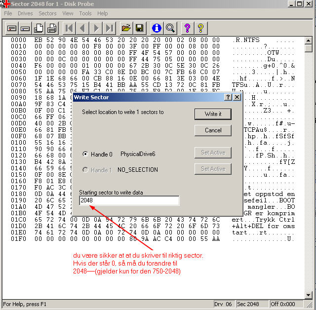

Ok laste ned vedlagt file 750-X.zip  750_X.zip
Det er 2 filer inni der.
1) 750-0
du åpner dskprobe , velg riktid disk (750) starting sector 0 antall 1  og velg read.
Mens du er i den bilde, skal du på File (overst til venstre) velg Open File---> velg den 750-0.dsk
Velg fra Sectors (overst på meny) Write og klikk ok til den er ferdig.
Dskprobe skal være nå av.
2) 750-2048
du åpner dskprobe , velg riktid disk (750) starting sector 2048 antall 1  og velg read. (den skal være helt tomt når den åpner seg, barre 0000000000)
Mens du er i den bilde, skal du på File (overst til venstre) velg Open File---> velg den 750-2048.dsk
Velg fra Sectors (overst på meny) Write og klikk ok (det skal da vise at den skal skrives på 2048 sector) til den er ferdig.    (det vil si at du må taste inn 2048)
Deretter skal du i diskbehandling og velg rescan.

Du må kontrollere at du har skrevet riktig på disken først.
Dvs at du har ikke skrevet den 750-2048 på den sector 0 på disken din.

Nei ....det er feil.
Du har skrevet den 750-2048 på dector 0. Sen skal skrives på den sector 2048.
Lese igjen posten min, der jeg forklarer og gjør alt samme en gang til.
Det er å redde partition.

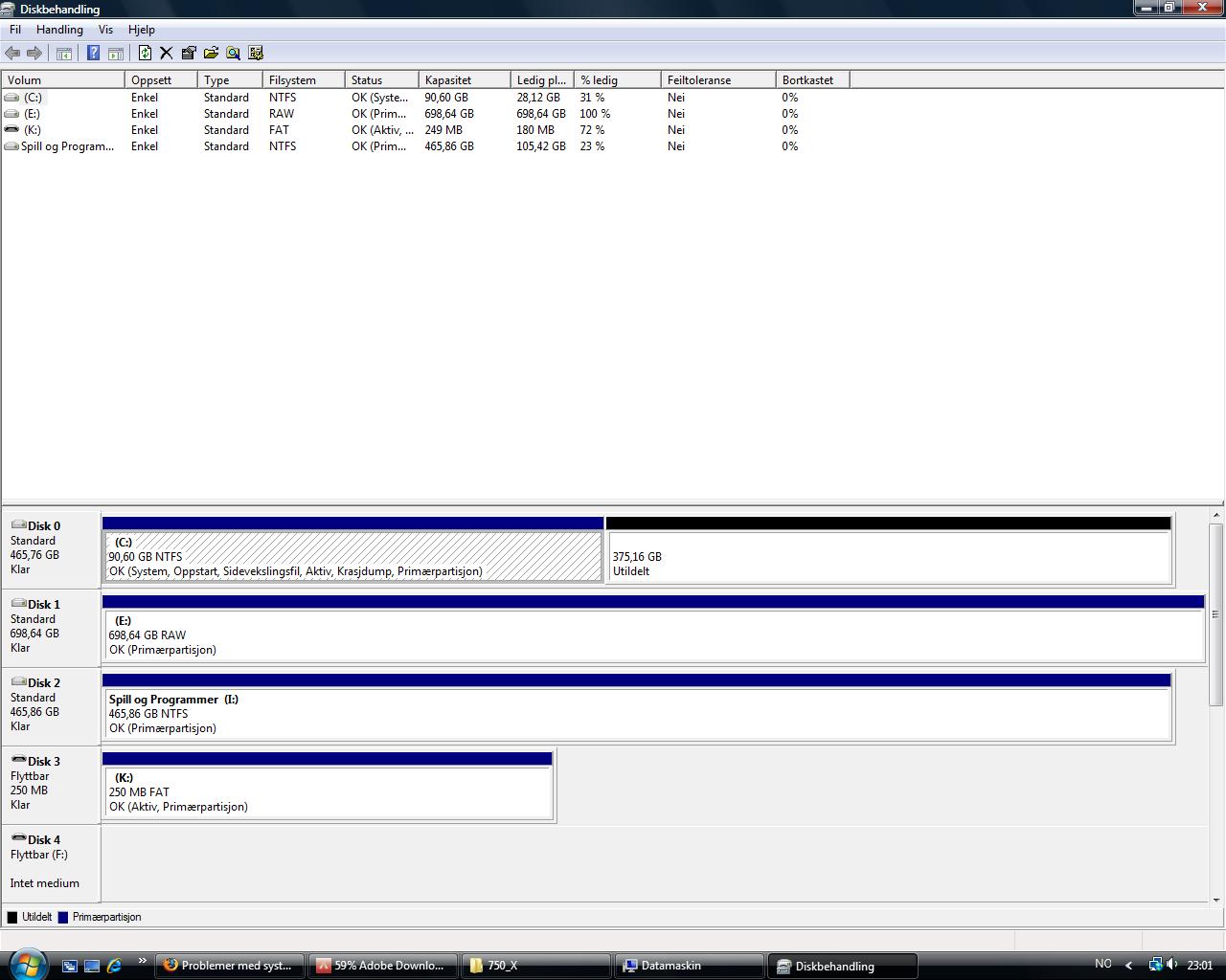

Jeg har fortsatt merket at den tredje disken (Ikke C: og ikke den 750GB, men den tredje som er oppe og går) henger seg fortsatt, stopper og starter.....men den er jo bare en partisjon...hva kan det komme av? Den kan gjerne slettes helt om så er....

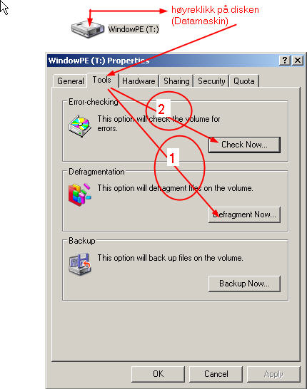

Men hvis du mener at du kunne reformatere, og dermed få en nytt file system i den , samt kontrollere sectorene du kan godt formatere.
Det kan du enkelt få med å høyre klikk inni disken i Diskbehandlingen og velge Format.
Ikke noe klikk på set active, ikke noe klikk på slette og sånn, bare format.
Før du formaterer, kan du vel defragmentere og kontrollere disken først.
slik

Da tror jeg vi kan si at vi kan formatere hele C: og helst ha kun en del der (Hele disken) ingen partisjoner......
Hvordan kan dette gjøres da? Har planer om å installere Windows 7 på C: da, så før installasjon lager jeg bare en liten partisjon kun til Win7...

Den C: ligger nå på en 500GB disk.
Er du sikker at du skal ha en partition på den?
Siden du sier at liker å driver litt med sånn, kan du helt perfekt. installere win7 på en liten
partition etter den C:
Da skal du kunne velg mellom Vista eller Win7 under oppstart.
Resten kan du lage en partition til lagring for data, dagens nedlasninger, bruksfiler osv.
Både den Vista og den Win7 partiton skal du senere kunne bruke som en partition bare for Win7.
Men som start vil du kunne lære deg og en del ting om dual boot.
Det som og hadde vært fint, er at du prøver deg fram litt med partitionering, sletting og formatering.

Det jeg gjerne vil nå er å få den C: disken på 500 GB til kun å være EN hel disk som den opprinnelig var, så vil jeg starte win7 installering og da lage en liten partisjon til Win7.
Hvordan kan jeg gjøre dette?

 Det blir litt feil fremgangsmåte du skisserer der.Først vil du ha kun en partisjon på hele disk, for så å forandre på det for å installere Win7 i en liten.
Bare for å nevne det.
-Gå i diskbehandling ---høyre klikk inn i Vista partisjon--og velg extend. Hele disken vil bli da en ca 500GB partition.
-På samme måten kan du deretter høyre klikk og velg shrink. Det vil minske.
Det best for deg er da følgende:
-Hvor mange GB har du tenkt å ha for Win7? Det antall GB kan du trekke fra verdien som den …extend funksjon… foreslår. Da vil du få ledig plass på disken for å lage en partition for Win7.
