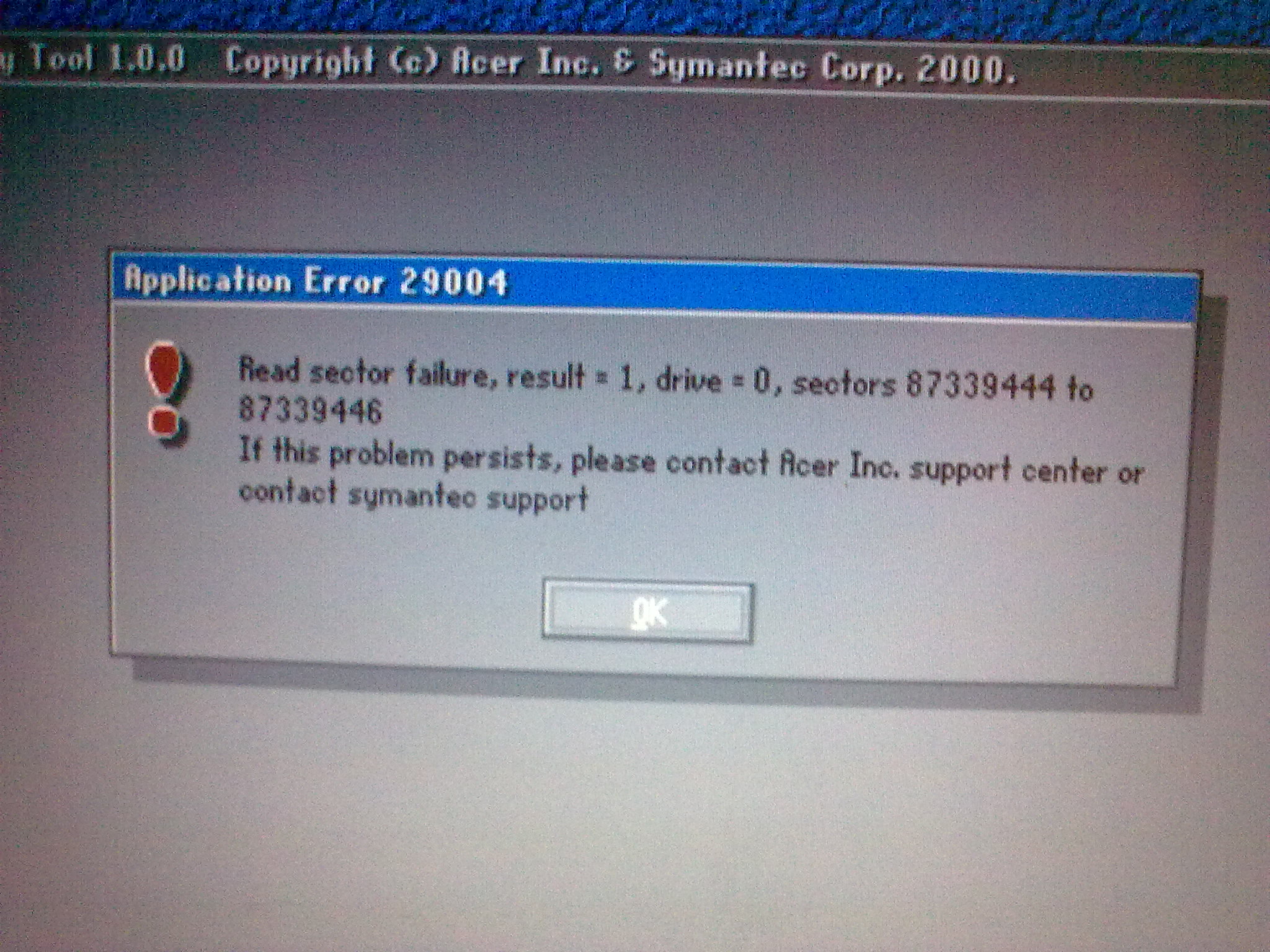

meja Skrevet 2. mai 2009 Skrevet 2. mai 2009 (endret) OK, dette er saken: Windows XP Home Edition Jeg eier en Aser Asprie 3000 (Det står 3003 LMI på kviteringen) og en ikke så vakker dag startet jeg pc og etter lang tid med svart skjerm, kommer dette: Widows kan ikke starte fordi denne filen mangler eller er skadet: \WINDOWS\SYSEM32\c_1252.nls Jeg tenker dritt, da kjører jeg recovery og taper dataene på C: disken (Der er det ingenting å ta vare på) Men når jeg prøver å starte Recovery på Hard driveen så funker den ikke.. Den vil rett å slett ikke starte. Jeg tenker; OK da kjører jeg recovery på system recovery cdene mine, det går smertefritt og jeg får opp menyene om reinstallering o.s.v bytter fra disk 1 til disk 2 av 4 så flytter ingen ting seg og så kommer det: Application Error 29004: (SE BILDET) så kommer det nede i venstre hjørnet: "Details output to file: GHOSTERR.TXT" Hva tror dere er problemet? Endret 2. mai 2009 av meja
Saint123 Skrevet 2. mai 2009 Skrevet 2. mai 2009 Mest sannsynlig ødelagte sektorer på harddisken. Du kan forsøke å reparere disse vha f.eks Ultimate Boot CD, eller bare kjøpe ny harddisk.

wiberos Skrevet 2. mai 2009 Skrevet 2. mai 2009 Du kan godt starte med den XP cd du har, for å komme til Recovery consol, hvor du kan kjøre chkdsk først. Recovery consol mulighet vil komme fram FØR du kommer så langt til du ser Partitioner på disken din. Da er du på feil plass, ikke gå videre. Etter chkdsk (chkdsk /? vil vise deg hva du skal prøve deg på.) Etter det kan du kontrollere om virkelig er alle data dine borte. DIR i C:\ vil gi deg oversikt på hva du har. Hvis det er windows\system32 i C:\ å finne, kan du først legge inn filen det mangler, dvs den c_1252.nls fra din xpplate (c_1252.nl_) Ellers prøve igjen recovery platene dine, dvs. etter at chkdsk er utført. (sectorene som kan ikke leses er ikke mer enn 3stk og de befinner seg ca 40GB inn langt inn disken din.)
trrunde Skrevet 2. mai 2009 Skrevet 2. mai 2009 det står du har feil på disken. Kjøp ny disk, sett i recovery cder. Da får lagt inn os på nytt. Men du vil bare ha en partisjon dersom du ikke bruker partisjoneringsprog etterpå.
