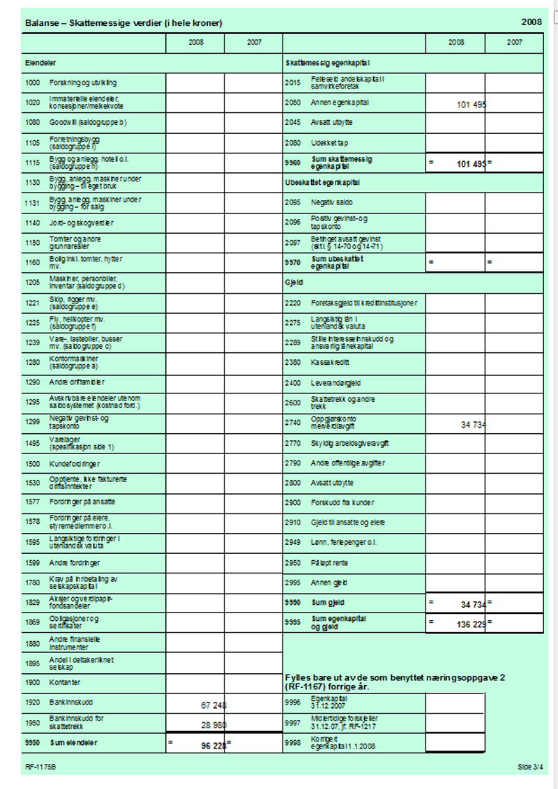

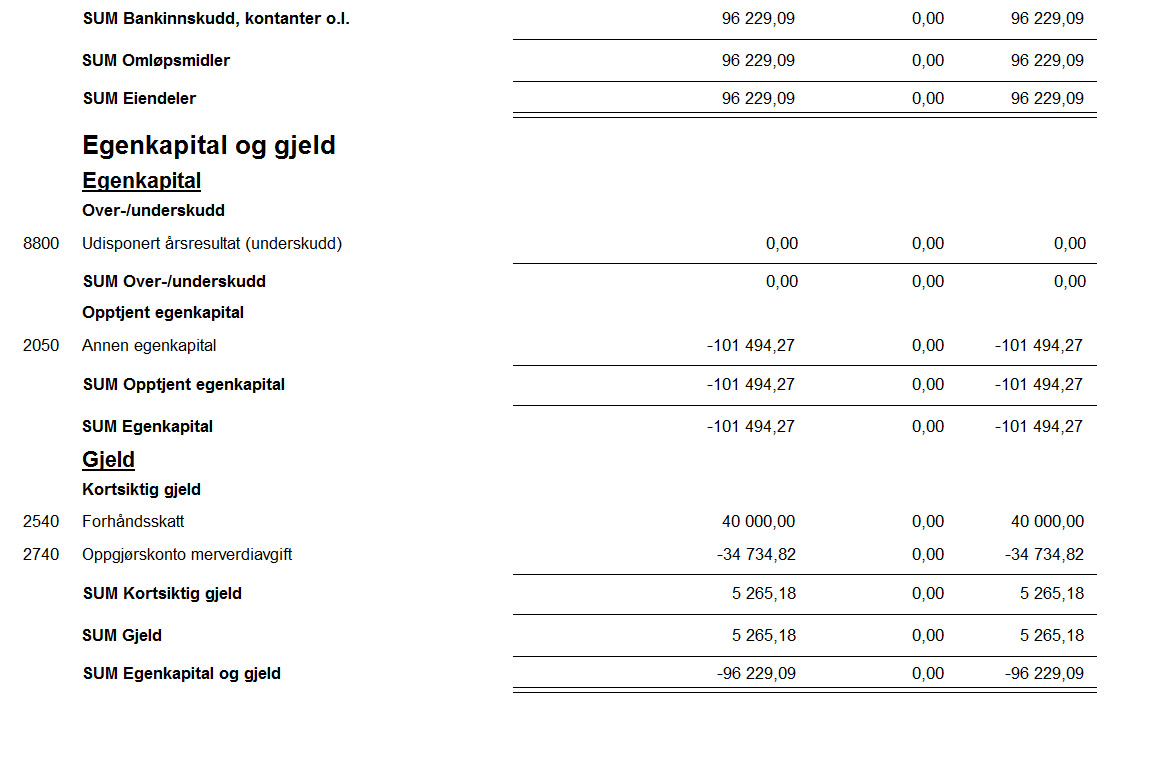

Torfjell Skrevet 30. april 2009 Del Skrevet 30. april 2009 Hei! Eg er ny som bruker her på forumet, men har lenge brukt det som oppslagsverk rundt diverse spørsmål. Håper dere kan hjelpe meg med et økonomispørsmål som eg sliter med i forbindelse med utfylling av næringsoppgaven. Problemet mitt er at eg ikkje får summen av eigendelar til å vere lik summen av eigenkapital og gjeld i næringsoppgåva. Balansen stemmer altså ikkje og eg får ein differanse som er lik summen eg har betalt i forskuddsskatt (40.000kr). I balansen som er generert i balanserapporten frå regnskapsprogrammet (Mammut-Datax) er alt derimot fryd og gammen. Her er posten 2540-Forhåndsskatt lagt inn som ein negativ gjeldsverdi under (Sjå vedlegg: Balanse.jpg) Gjeld. Den har altså motsett forteikn som resten av gjelda og veier dermed opp slik at balansen stemmer Feilen har altså noko med føringa mi av betalt forskuddsskatt å gjere. Slik eg har ført skatt til no så har eg satt av ein viss prosent av det eg tener til konto 1950 for dekke skatteutgiftene. Og når eg får innbetalingsskjemaet frå kemnaren til forskuddsskatt har eg ført dette kredit 1950-Baninnskudd for skattetrekk og debet 2540-Forhåndsskatt. Eg ser for meg at feilen må ligge her. Eller er løysinga så lett at eg bare skal føre slik som regnskapsprogrammet har gjort og føre 40.000 som ein negativ gjeldsverdi i konto 2600 på næringsoppgåva? Håper på svar! - Torbjørn Vedlagt ligg skjermdumpar av: - Balanserapporten fra mamut datax - Side 3 i næringsoppgåva Lenke til kommentar https://www.diskusjon.no/topic/1104425-enk-forskuddsskatten-%C3%B8delegger-balansen/
Inge Rognmo Skrevet 30. april 2009 Del Skrevet 30. april 2009 (endret) Forskuddsskatt i enkeltmannsforetak skal ikke føres opp i næringsoppgaven, det føres i regnskapet som et uttak til privat. Å sette av en prosentsats av inntekt eller en fast månedlig sum (1/3 av terminbeløpet) på skattetrekkskonto er greit, men når skatten betales inn de fire terminene blir det å føre slik: Debet 2061 Uttak kontanter til privat, Kredit 1950 Skattetrekk. Hele foretakets inntekt før skatt føres altså i næringsoppgaven+selvangivelsen, og det du har betalt i forskuddsskatt er et rent "privat anliggende". Endret 30. april 2009 av Inge Rognmo Lenke til kommentar https://www.diskusjon.no/topic/1104425-enk-forskuddsskatten-%C3%B8delegger-balansen/#findComment-13636408
Torfjell Skrevet 30. april 2009 Forfatter Del Skrevet 30. april 2009 Tusen takk for hjela Inge Forskuddsskatt i enkeltmannsforetak skal ikke føres opp i næringsoppgaven, det føres i regnskapet som et uttak til privat. Å sette av en prosentsats av inntekt eller en fast månedlig sum (1/3 av terminbeløpet) på skattetrekkskonto er greit, men når skatten betales inn de fire terminene blir det å føre slik: Debet 2061 Uttak kontanter til privat, Kredit 1950 Skattetrekk. Hele foretakets inntekt før skatt føres altså i næringsoppgaven+selvangivelsen, og det du har betalt i forskuddsskatt er et rent "privat anliggende". Lenke til kommentar https://www.diskusjon.no/topic/1104425-enk-forskuddsskatten-%C3%B8delegger-balansen/#findComment-13636564
Balsfjord Skrevet 1. mai 2009 Del Skrevet 1. mai 2009 Kto 2540 brukes bare i AS. I ENK føres det på konto 2070, altså en av privatkontoene. Lenke til kommentar https://www.diskusjon.no/topic/1104425-enk-forskuddsskatten-%C3%B8delegger-balansen/#findComment-13640795
