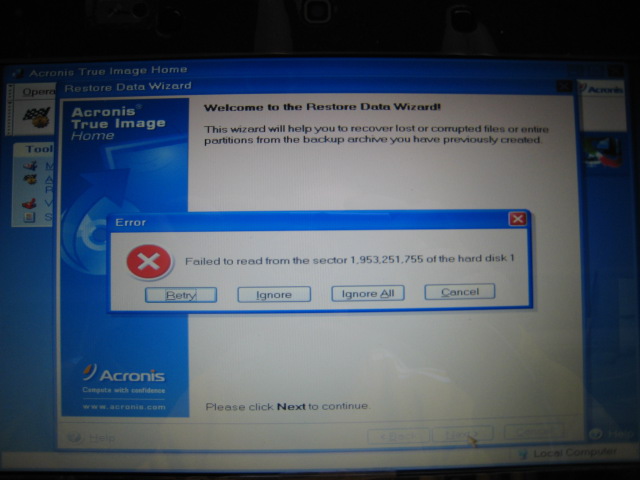

Hårek Skrevet 26. april 2009 Skrevet 26. april 2009 ...Siste løsningen jeg ser er å legge inn et av imagene mine på en tom usb-harddisk, men vil maskinen kunne starte fra den? Nei, Windows kan ikke starte fra USB. Hvor stor disk har du? "sector 1,953,251,755" antyder at den er 1000 GB. Kan du se disken i BIOS? Det er normalt slik at BIOS skal liste opp disk og DVD enheter. Hvis disken din er forsvunnet så er det sannsynlig at den er defekt. Da kan du kjøpe en ny og legge tilbake image.
eugenie Skrevet 26. april 2009 Forfatter Skrevet 26. april 2009 (endret) ...Siste løsningen jeg ser er å legge inn et av imagene mine på en tom usb-harddisk, men vil maskinen kunne starte fra den? Nei, Windows kan ikke starte fra USB. Hvor stor disk har du? "sector 1,953,251,755" antyder at den er 1000 GB. Kan du se disken i BIOS? Det er normalt slik at BIOS skal liste opp disk og DVD enheter. Hvis disken din er forsvunnet så er det sannsynlig at den er defekt. Da kan du kjøpe en ny og legge tilbake image. disken er på 160 GB, og sitter i en acer aspire one D150. Maskinen er bare noen dager gammel, men det er norton partition magic som har klussa det til for meg. Vet ikke om slik reperasjon dekkes av garanti, siden jeg selv har vært inne å kjørt risikable probrammer? PS! Jo jeg ser disken i BIOS... om jeg ikke tar feil. Nå prøver jeg atter en gang å kjøre recovery fra DVDene, så får vi se. Men jeg frykter jeg må inn med alternativet i post nr 2 her i denne tråden. Endret 26. april 2009 av eugenie

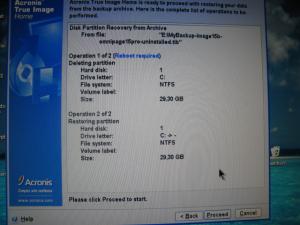

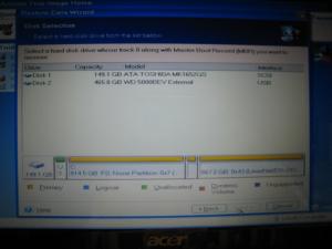

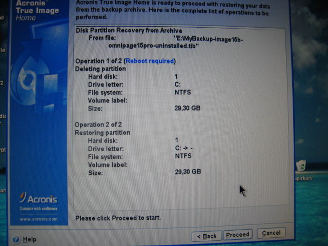

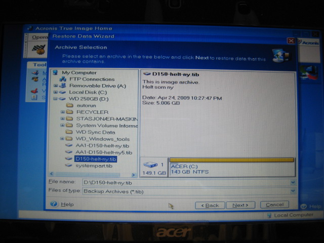

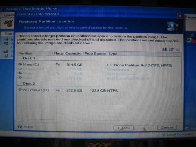

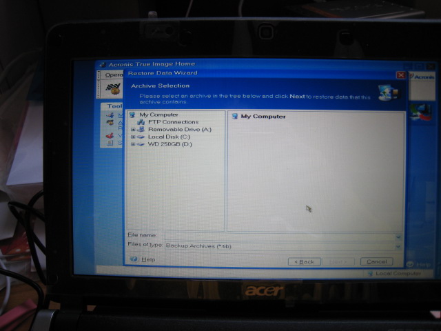

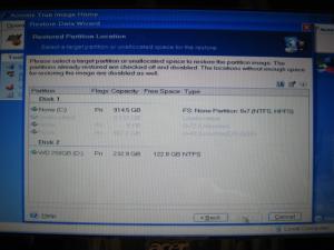

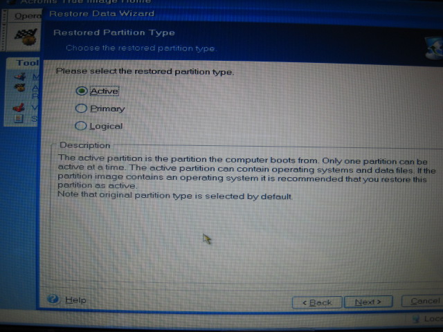

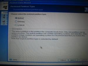

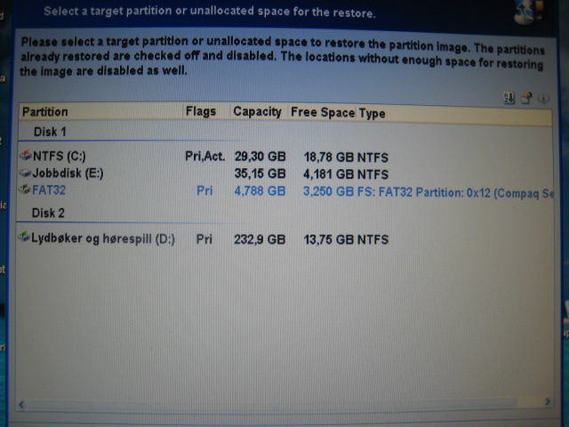

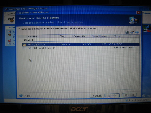

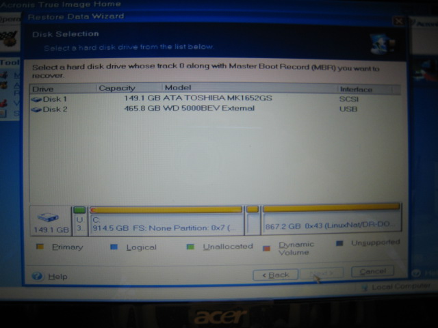

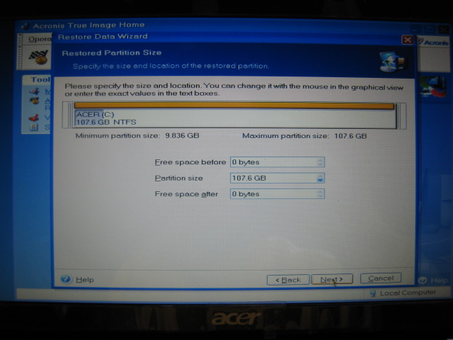

eugenie Skrevet 26. april 2009 Forfatter Skrevet 26. april 2009 (endret) her er bilder av hvordan det ser ut i scronis true image disker og partisjoner scannes: resultatet Lokal disk C er den som er i maskinen Jeg velger et image og gjennopprette fra velger i imaget hvilken partisjon som skal gjenopprettes så skal jeg velge plasseringen, og her ser det noe rart ut jeg velger allikevel none © burde sett noe sånn ut (tatt fra den stasjonære maskinen) her viser det at partisjonen vil bli 107 GB mens den før var 143 \dersom jeg hadde kjørt prossessen, ville dette blitt gjort, men her avbrøt jeg! mens det burde se slik ut: (også tatt fra den stasjonære maskinen) Endret 26. april 2009 av eugenie
wiberos Skrevet 26. april 2009 Skrevet 26. april 2009 (endret) Det var ikke det jeg hade tenkt når jeg sier sector 0, men det var bra at du fikk alle bildene fordi: -Velg ---MBR alternativet på Bilde nr 4., og eventuelt si hva du får etterpå. Jeg ser at du og har andre image alternativer, så det kan ikke skade noe her. Endret 26. april 2009 av wiberos
eugenie Skrevet 26. april 2009 Forfatter Skrevet 26. april 2009 Det var ikke det jeg hade tenkt når jeg sier sector 0, men det var bra at du fikk alle bildene fordi: -Velg ---MBR alternativet på Bilde nr 4., og eventuelt si hva du får etterpå. Jeg ser at du og har andre image alternativer, så det kan ikke skade noe her. Skal gjøre det litt senere. Nå prøver jeg for skøy skyld og legge inn imaget på en tom usb-disk og skal prøve å boote maskinen fra den. Går det ikke så går det ikke. Mulig innlevering blir siste utvei, eller at jeg lar noen som vet hva de holder på med, gjør dette. Siden jeg bruker programmer acer ikke står ansvarlig for, og gjør ting på "egenhånd", må jeg betale dyrt for å få acers serviceverksted til å ordne det? da jeg delte disken på min A150, gikk det som smurt, så jeg hadde ikke forestilt meg hvilke problemer det ville by på.

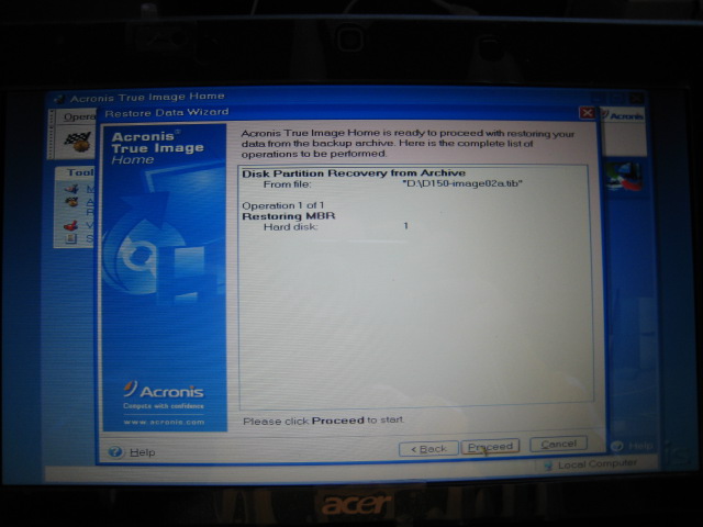

eugenie Skrevet 26. april 2009 Forfatter Skrevet 26. april 2009 -Velg ---MBR alternativet på Bilde nr 4., og eventuelt si hva du får etterpå. da får jeg dette bildet og velger disk 1 og til slutt får jeg bare opp dette...
wiberos Skrevet 26. april 2009 Skrevet 26. april 2009 (endret) Så fint,klikk på proceed. Hvis proceed er OK, så kan du restarte og i acronis igjen. Vises partitioner slik som sist? Undersøke først. Endret 26. april 2009 av wiberos

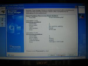

eugenie Skrevet 26. april 2009 Forfatter Skrevet 26. april 2009 Så fint,klikk på proceed.Hvis proceed er OK, så kan du restarte og i acronis igjen. Vises partitioner slik som sist? Undersøke først. Ehe, men det står jo ingenting om hva som legges hvor og hvor mye plass det tar? Og nå prøvde jeg dette med imaget på 149 GB med selve C-partisjonen. Jeg skal vel egentlig legge tilbake den sjulte systempartisjonen... eller ?? 2 spørsmål til. Hvor ligger egentlig BIOS? kan jeg risikere å ødelegge den?
wiberos Skrevet 26. april 2009 Skrevet 26. april 2009 Restore mbr på disk 1 på det tidspunkt du har fått en god image. Med mbr, håper jeg at de menner og partitions table, er er sikkert at de gjør. Som du da ser fra blilde nr 2 (alle første bildene) så blir det mbr fra den MD-150 image, recovery data på ca 5GB som vil bli plassert på en C:\partition på ca 143GB. Disken er allikevel på 149.1. De andre partitioner på disken , vil enten komme opp, hvis ikke data er moved, men så vil du kunne restorere de andre og, hvis du har tatt image fra dem. Når det gjelder Bios og om data maskin går bananas, så blir det slik: Maskinen går ikke bananas. Om det gjør det, så får du overført kost pris for den, jeg betaler porto for at du sender det til meg og i tillegg garanterer å spise den opp---offentlig. Føler du deg bedre nå?
