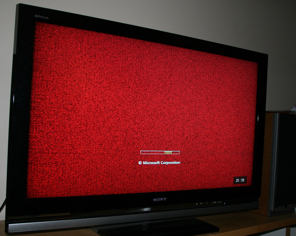

Jeg har akkurat fått meg HD4870x2 i hus, og vil nå koble til min Sony 40W4000 for å nyte full HD på TV'en. Dessverre har jeg litt problemer:
- Under oppstart får jeg et kraftig rødt flimmer over hele skjermen, men jeg ser post, og vet følgelig at PC'en har kontakt med TV'en.
- I det jeg kommer inn i Windows (Vista 64-bit), går TV'en svart, og mister tydeligvis all kontakt med PC'en.

Sliker ser det ut under post:

Ditt problem startet under booting av operativsystemet, og jeg tror ikke driverne for grafikk kortet ditt har blitt lastet inn ennå. ( jf bildet )
Så mitt lille tips er å sjekke kabelen. ( jo kortere kabel, jo bedre tror jeg )
Lykke til, og ikke gi opp :)

Jeg er ingen ekspert, men det som skjedde hos meg, var at signalet ble dårligere og dårligere.
Det fungerte en liten stund da jeg begynte å bruke ledningen, men dette ble faktisk bare værre og værre.. Tilslutt fikk jeg sånt bilde som du har. Ledningen ble forsøkt mellom Playstation 3 og LCD TV, og mellom PC og LCD TV. Med og uten DVI / HDMI plugg.
Ikke spør meg hvordan dette er mulig, men det var det som skjedde.
Kjøpte ny kabel og vips så var ting som det skulle.
