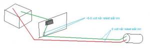

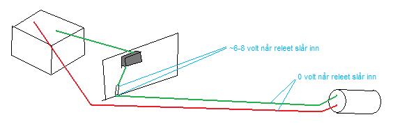

apegryn Skrevet 1. mai 2009 Forfatter Skrevet 1. mai 2009 (endret) Da har jeg prøvd litt frem og tilbake, men har ennå problemer med å få liv i pumpene. Jeg vet ikke stort mer enn det jeg klarer å se selv, så om noen kan fortelle meg hva som er galt med denne tegningen hadde jeg vært takknemlig. Jeg låner et multimeter for å måle volt og motstand. Ingen av pumpene får noe strøm, jeg har målt begge pumpene på ledningene som går langs baksetet, ikke langt fra selve pumpene. Null strøm når jeg vrir om tenningen. Jeg har tatt ut sikringen og satt i multimeteret isteden. Her måler jeg en plass mellom 6-8 volt når bensinpumpereleet slår inn (det varer ca 1-1 1/2 sek). Da vil jeg anta at feilen ligger en plass mellom sikringsbrettet og pumpene. Er det noe annet mellom her, bortsett fra kabelen, som kan være verdt å sjekke ut? Eller har noen tips? Det er vanskelig (jeg mener umulig : ) ) å se bak sikringsbrettet uten å måtte røske ut alt av bilen. Forklaring: Batteri (t.v), Pumperele (mørk grå), Sikring (lille under pumpereleet), kabler (grønn og rød). Pumpe (t.h.) Endret 1. mai 2009 av apegryn

apegryn Skrevet 26. juni 2009 Forfatter Skrevet 26. juni 2009 Jeg målte igjen over sikringen, og nå viste multimeteret 12v igjen (riktig nok etter å ha tatt det ut og inn noen ganger). Det var jo bra. Men releet hadde mye irr på den ene polen. Jeg slo den hardt mot bakken noen ganger, og plutselig virket den ikke lengre. Sikkert like så godt, for jeg vil anta at det var noe feil med den fra før av. Uansett, bestilt nytt relee fra england. Enten må feilen ligge i releet, eller i sikringsboksen. Jeg har målt kabelen fra framdøra og bak til pumpen uten motstand. Skal se om jeg ikke får tatt et bilde av releet som nå er defekt, da det ikke var noe pent syn.
