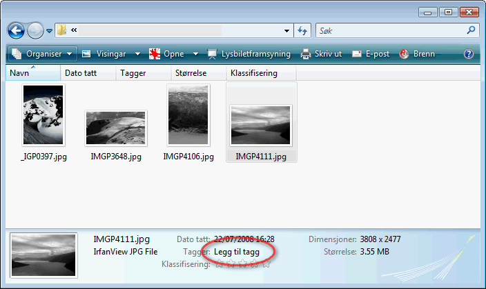

Torbjørn T. Skrevet 16. april 2009 Skrevet 16. april 2009 (endret) Du kan leggje til nøkkelord direkte i utforsker. På linja nederst i vindauget står metadataa for bileta, og denne kan du redigere direkte der. Sjå t.d. vedlagt skjermskot. Ved å klikke der det står «Legg til tagg» kan du skrive inn nøkkelord for biletet. Du kan og rangere, leggje til tittel osb. Desse nøkkelorda vert lagra i sjølve filene, og kan lesast i andre program. (Og vice versa, nøkkelorda eg legg til i Lightroom ser eg og i utforsker.) Redigert: Sortering derimot, veit eg ikkje om går. Endret 16. april 2009 av Torbjørn T.

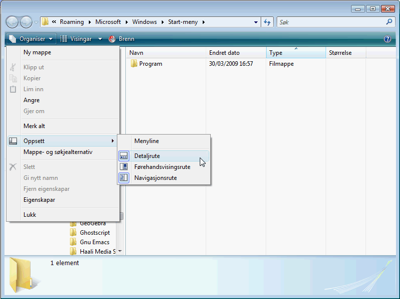

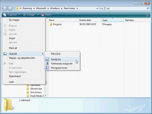

Thunderhead Skrevet 16. april 2009 Forfatter Skrevet 16. april 2009 Flott, skal se om dette er en god (nok) løsning. Jeg finner også keywords lagt til med ViewNX og kan også søke etter dem (også i undermapper). Jeg har leitet høyt og lavt, men jeg får ikke opp det lyseblå feltet med tilleggsinformasjon som du viser til, men kan legge til keywords/tags fra Windows Photo Gallery bare, håpte at jeg kunne markere mange og legge til (felles) keywords. Noen som kan være behjelpelig med stien til å gjenopprette feltet med tilleggsinformasjon også i utforsker?
Thunderhead Skrevet 16. april 2009 Forfatter Skrevet 16. april 2009 Takker så mye, de to midterste valgene var ikke å finne hos meg, men jeg fikk dem likevel frem ved å velge hovedmappen for bilder til å nettopp være primært for bilder og videoer og gjøre det gjeldene for alle undermapper.
