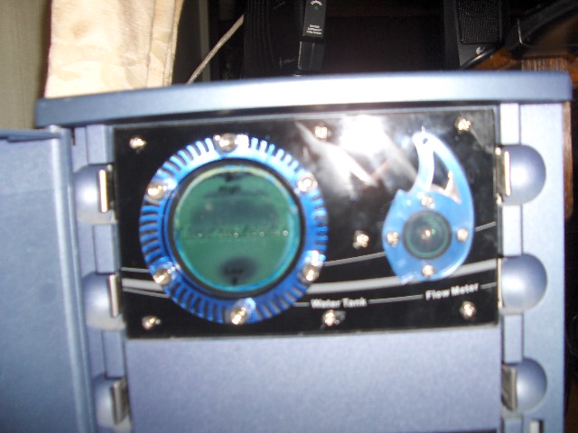

Eirik Skrevet 20. april 2009 Skrevet 20. april 2009 Hvis vi får se bilder av systemet kan det bli lettere å komme med forslag o.l.
MrAHB Skrevet 20. april 2009 Forfatter Skrevet 20. april 2009 (endret) Tror jeg har en viss ide hva jeg skal gjøre, men bare kom med inspill Som dere kanskje kan se på bildet er det ett tynt lag/belegg på innsiden av glasset, og dette belegget er i slanger og annet utstyr også. Endret 20. april 2009 av Kong Basse
Sink Skrevet 21. april 2009 Skrevet 21. april 2009 Bytte slanger og skru ting fra hverandre er vel eneste måten å fikse det skikkelig på.
