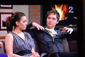

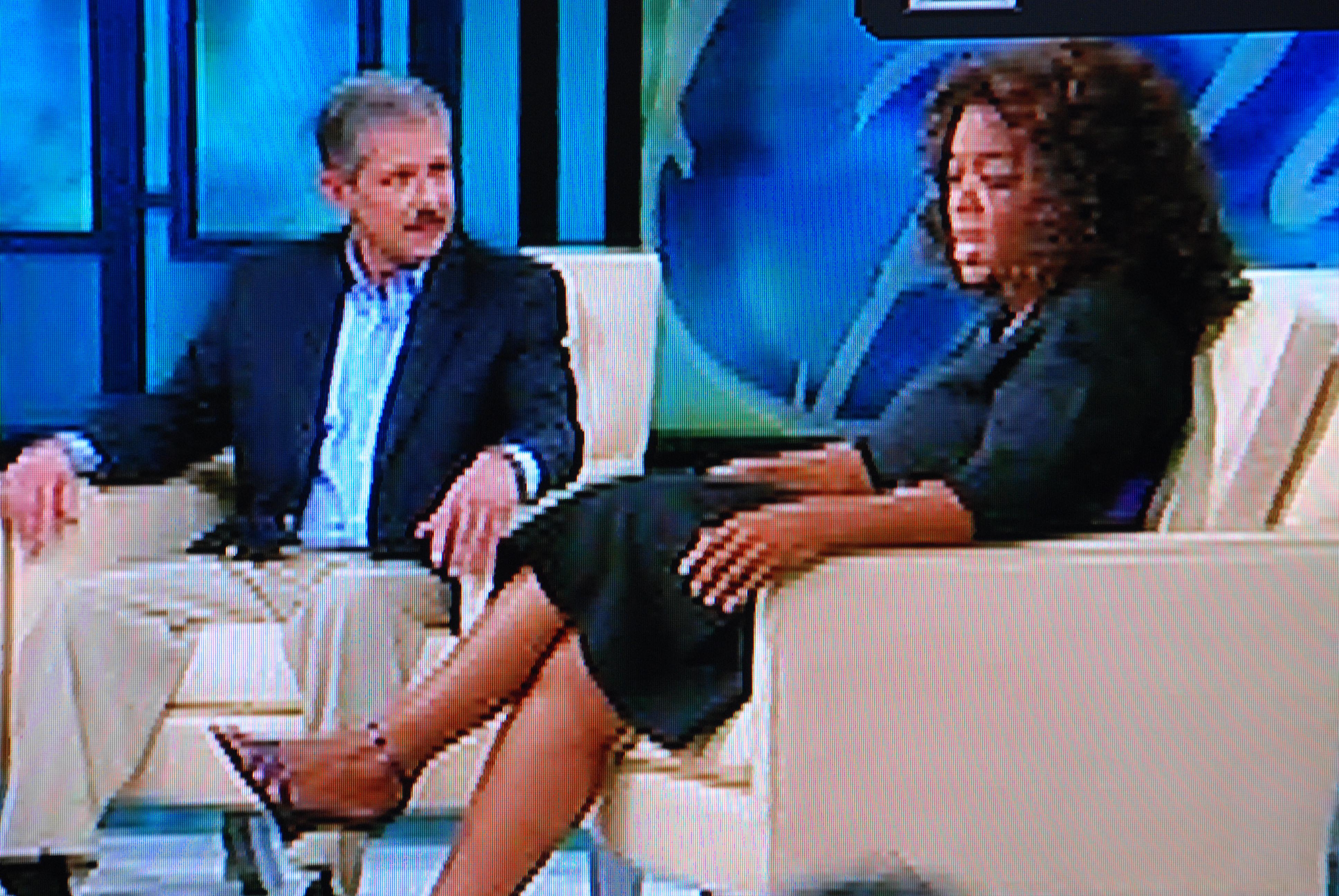

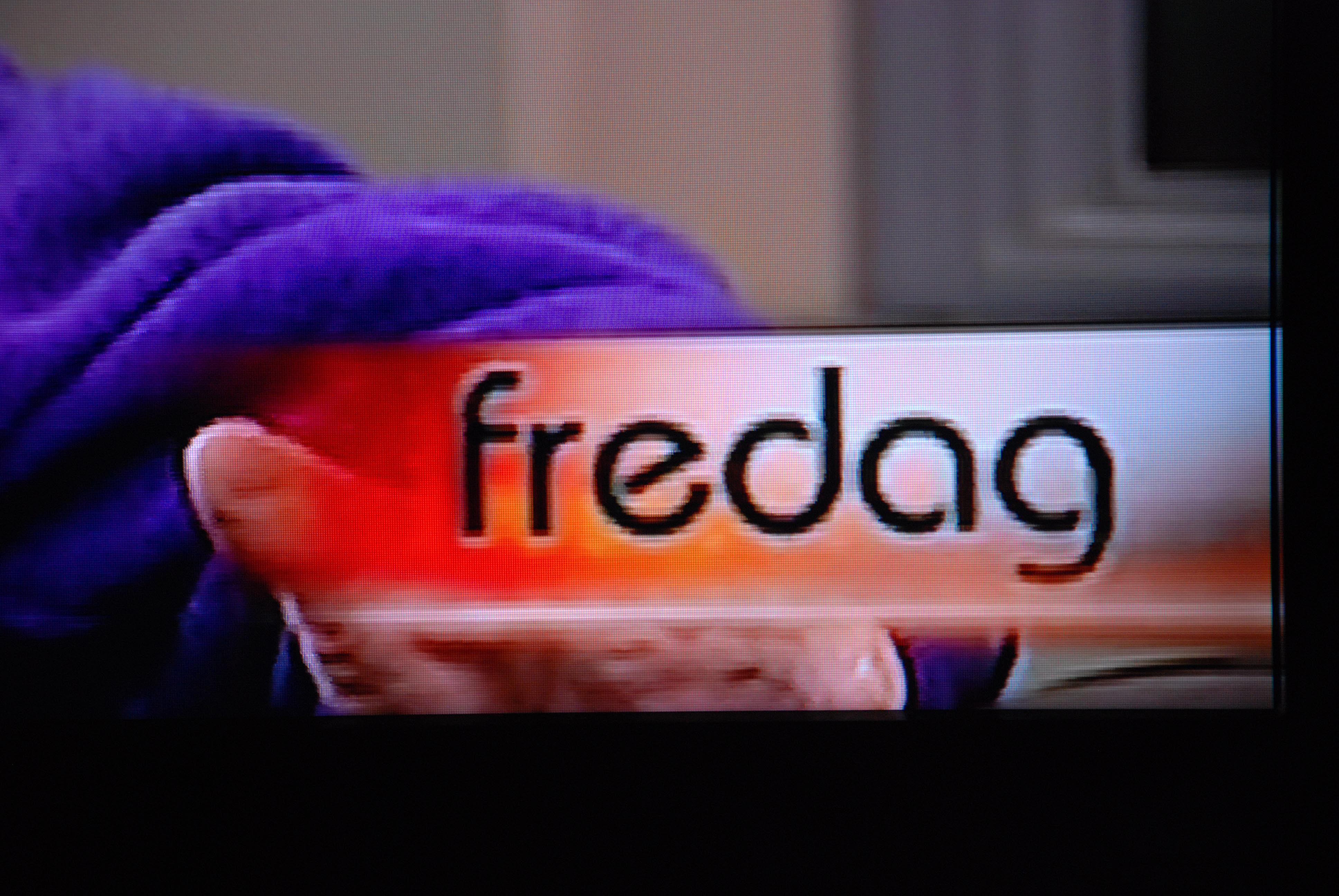

Begynner faktisk så smått å mislike denne tv´n.Har prøvd alt av instillinger, samt byttet HDMI kabel uten at det blir noe bedre. Slik det er nå er det helt talentløst på buede objekter, som ansikter og tekst og bygninger .Set blir veldig taggete. Det virker som det ikke greier å lage vertikale linjer (eller piksler)til å gjøre buede...eller skrå linjer uten de hakkete endene.
Sitter jeg fire meter i fra er det tålig bra, men man må kunne forvente bedre syns jeg.
Har lagt ved tre bilder som vedlegg. De er tatt med fotoapparatet, så du/ dere får et pekepinn på hva jeg mener. Det med Oprah står dekoderen på pause, så det ser noe værre ut en det faktisk var, men dog...ille nok.Legg merke til de hakkete horisontale linjene på de.

Var med å koble opp Get HD-PVR og en 37PFL9603 (et hakk "bedre", men mye av den samme teknikken) for et par uker siden, og det så mye bedre ut. Problemene her kan både skyldes TV og/eller Get-boksen. Har du prøvd TV-en med en annen kilde? Annen dekoder (som Bava foreslo) eller en DVD-spiller e.l.? Eller har du muligheten til å ta med dekoderen til noen andre som har en oppegående TV for å kryssjekke? Aner ikke om det hjelper, men har du sjekket om du kan oppgradere TV-ens programvare? Den kan du finne her.

Har nå sett i boksen på veggen og fant vel egentlig ikke noe galt med koblingen der. Var hos min bekjent, men han var ikke så ille glad for å låne bort boksen sin( bor et stykke unna)men han nevnte noe jeg ikke har tenkt på i det hele tatt...kabelen fra boksen og inn i dekoderen. jeg fikk med meg en annen kabel fra ham og prøvde, og der ble bildet straks mye bedre. Kan ikke tro at det var den kabelen....den er jo helt ny og ble montert når GET var her, så det falt meg ikke inn at det skulle være noe galt med den.Men tydligvis så var det den som har gitt meg hodebry i mange dager..dette var en lettelse, men samtidig litt iriterende, da jeg ikke tenkte på den tidligere.Kabelen var jo ny, så det er nok derfor.
Men nå er problemet løst. Takk til de som har tipset og forsøkt å hjelpe meg med problemet.
