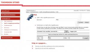

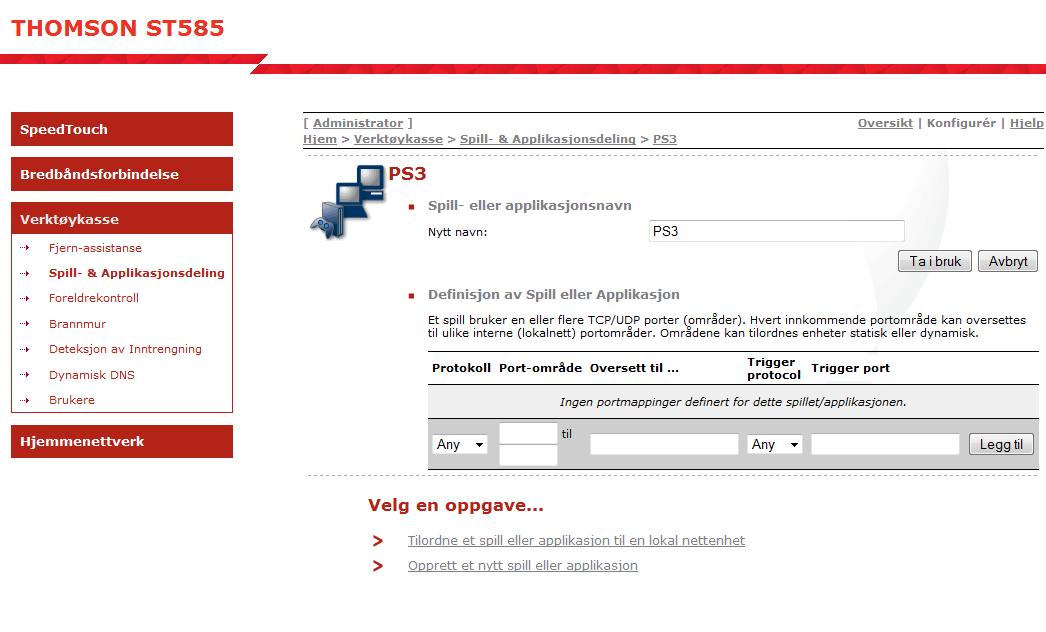

Jeg legger med et bilde av hvordan det ser ut inne på routeren min, slik at dere skal få best mulig inntrykk av hvordan jeg har det!post-44449-1238516087_thumb.jpg
Har som sagt tilgang til internett, er bare at noen spill blir blokkert (little big planet, pes 09 etc).
På forhånd takk, Mvh. Morten H.
