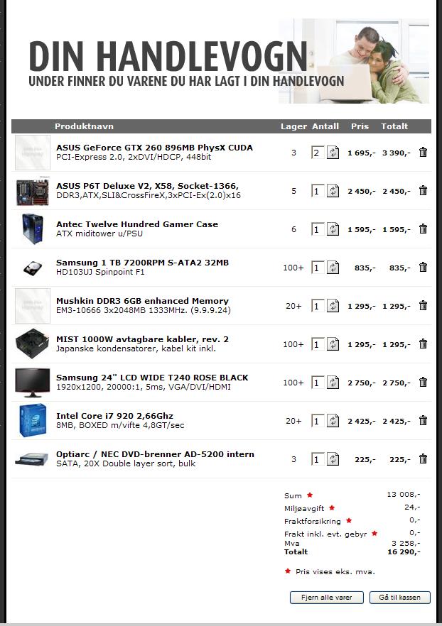

Budsjettet mitt kan maks gå opp til 20 000. Så om det er noen som gidder å sette opp et i7 system sånn at jeg får sett så hadde det vært kjempe greit!
Mitt forslag: fra netshop.no
Dette kommer til å sparke fra seg helt enormt. 2x 260 GTX i SLI blant annet.
Endret av fflex

[url="http://www.komplett.no/k/shoplist.aspx?mode=receive&si=684955&su=8AC10EF3-643B-4E49-B9C8-B4EAF27DAD62[/url]
Dette er det jeg regner med at jeg kjøper, selv om jeg har hørt at det ikke er vits å kjøpe ddr3 ennå siden man får så mye mer for ddr2 nå. Fant ut at jeg har en grei nok dvd drive liggende så skipper den siden jeg har.
Noen som vet om noe jeg kan forbedre?
