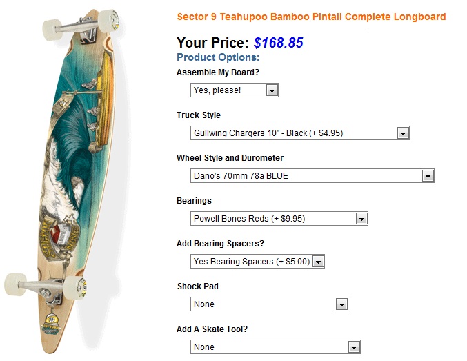

EDIT: Fiksa litt på oppsettet der, bredere trucker og gode kulelagre:
Neeeeei!! Hva tenker du på? Dette er jo et helt ræva set-up!
Charger truckene er det bare å styre unna etter alt negativt jeg har hørt om de.
DBS Hjulene er ikke verdt en tredjedel av prisen. Så dårlige er de.
Og hvorfor skulle du ville innstalere Bones kulelagrene? Det har absolutt ikke en dritt å si på farten i motsetning til DBS kulelagrene.
Et bra set-up til denne platen er:
Paris 180
Orangatang Stimulus 83a 70mm
DBS Kulelagrene
Du har tydligvis mye å lære :p
Setupen har jeg forresten ikke laget som jeg ville kjoert det selv, Perrix ville ha det. :whistle:
Jeg tenkte brede trucker for aa kunne ha litt hjul uten wheelbite eller enorme spacers, men er Charger truckene saa ille?
Jeg har ikke kjoert DBS hjulene, hva er saa forferdelig med de? Har du sammenlignet DBS og Bones kulelagre? Mine Reds spinner i to minutter og er straalende fornoeyd, saa jeg har blitt Bones fanboy :blush:
Hvis du har no intel paa CBS Ceramics er det forresten fint, vurderer aa kjoepe de neste gang jeg skal ha noe derifra.

Vel, Charger truckene er noe de fleste pleier å styre unna, men det finnes sikkert de som foretrekker de. Har bare testet de et par km selv, men synes de ikke var så behagelige. Veldig ustabile og ujevn lean.
DBS Hjulene er veldige billige, noe som oftest tyder på dårlig kvalitet. De er laget av dårlig urethane som gir en udigg følelse. De er også ikke egnet til noen spesiell type kjøring (dh, carving, sliding osv.
Jeg legger merke til at du tar tiden på hjulene dine osv. Dette er en vanlig "nybegynnerfeil", for dette har ikke en dritt å si på farten din. Det er heller vekt og aerodynamikk som har mest å si.
Det er ikke vits i å bruke opp til 60 $ for et par kulelagre, når du kan få over 5 stykker for under den prisen. Som sagt. Kulelagere har absolutt ingen ting å si på fart el.

Jeg tenker at kulelagre som ruller lenger kanskje vil baere meg bortover i flatt terreng lettere, saa jeg slipper aa sparke hele tiden. Dama sitt brett har noen standard kulelagre fra Loaded, og baade jeg og hun synes at mine baerer oss lettere av gaarde. Hva er gode dyre kulelagre godt for hvis ikke de ruller bedre? :hmm:

Dette er en ganske vanlig missforståelse, men dyre kulelagre ruller ikke lengre på flatt terreng. Eller i prinsippet gjør de det, men det er utrolig minimalt.
Fordelen med dyre kulelagre er som regel flere ting. De kan være av mer kostbart materiale, enklere å rense (godt eksempel; Abec 11 biltins. Anbefales), de kan være tilpasset i større hastigheter (opp til 100 km/t) og de kan isolere mot dritt og støv enklere.
Konkluderer med å si at kulelagere ikke har noe å si på farten så lenge de ikke er rustet igjen.
Mer om kulelagere
Det er heller ikke noe vits med "ceramic bearings". Den eneste forskjellen er at vanlige kulelagere kan ruste hvis du kjører de mye i vann. Det kan ikke ceramic.
Jeg personlig, har kjørt mine DBS bearings i vann ved flere anledninger i snart 6 måndener, og dette merkes ikke på de. Jeg har bare vært flink med å vaske/rense de.
