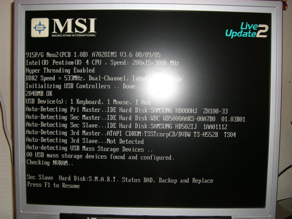

Ballestikk Skrevet 22. mars 2009 Skrevet 22. mars 2009 (endret) Hei for en uke siden begynte en feilmelding og komme opp når jeg startet pcen. Sec Slave Hard Disk: S.M.A.R.T. Status BAD, Backup and Replace Press F1 to Resume Harddisken dette gjelder er en Samsung Spinpoint 7200RPM 500GB og den fungerer helt fint fortsatt. Noen som vet om dette er noe stort problem e.v.t hvordan det fikses? På forhånd tusen takk! Endret 22. mars 2009 av Ballestikk
Hårek Skrevet 22. mars 2009 Skrevet 22. mars 2009 Kan være lurt å følge rådet som står i klartekst på på skjermen: ta backup og bytt ut disken. Disker sjekker seg selv, og når de finner et problem så kommer det en slik melding. For å se detaljer om problemet kan du bruke et program som viser SMART status, f.eks HD Tune. PS: det er ingen grunn til å bruke blits når man tar bilde av lys!
Ballestikk Skrevet 22. mars 2009 Forfatter Skrevet 22. mars 2009 Kan være lurt å følge rådet som står i klartekst på på skjermen: ta backup og bytt ut disken. Disker sjekker seg selv, og når de finner et problem så kommer det en slik melding. For å se detaljer om problemet kan du bruke et program som viser SMART status, f.eks HD Tune. PS: det er ingen grunn til å bruke blits når man tar bilde av lys! Hei takk for svar. Har lasta ned HD Tune og holder på og scanne etter feil nå, noe som tar veldig lang tid. Backup and Replace betyr det at harddisken er ødelagt, den fungerer jo som før. Er dette såfall en garanti sak? Kjøpt på komplett.no de pleier å være flinke med servicen sin.
Hårek Skrevet 22. mars 2009 Skrevet 22. mars 2009 Det betyr bare at disken kan bli ødelagt. Det er naturligvis ikke mulig å si med sikkerhet at disken vil bli ødelagt, men den sier i alle fall fra at den har oppdaget noe unormalt. Hvis/når den går i stykker er det jo for sent å ta backup.

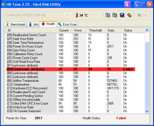

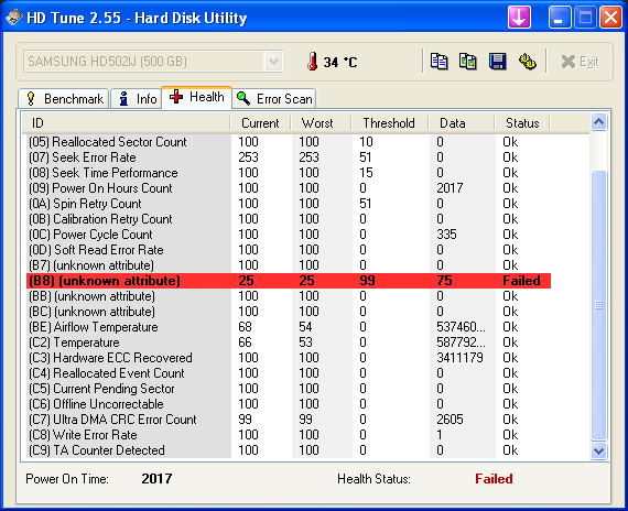

Ballestikk Skrevet 22. mars 2009 Forfatter Skrevet 22. mars 2009 Har et bilde fra HD Tune her: Noen som kan si noe mer ut i fra dette bilde?

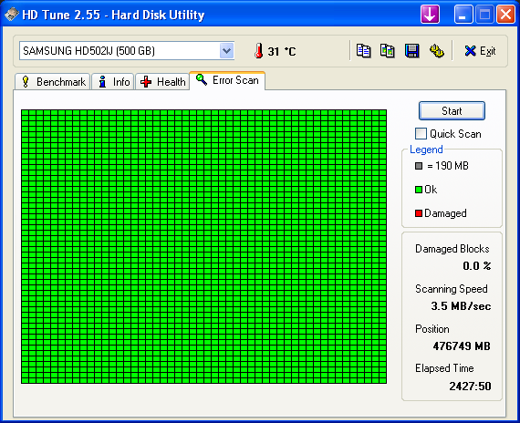

Ballestikk Skrevet 24. mars 2009 Forfatter Skrevet 24. mars 2009 (endret) Har endelig blitt ferdig med error scannen til HD Tune her er resultatet: I følge den er ikke jo galt, men da motsier de seg selv for de når jeg går inn på Health står det FAILED se 2 poster ovenfor EDIT: Skal boote opp med ultimatbootCD en gang har lasta ned og brent=) Endret 24. mars 2009 av Ballestikk
ftpman Skrevet 24. mars 2009 Skrevet 24. mars 2009 SMART error kan bety veldig mye mer enn feil på overflate som du sjekket nå. Uansett, ta backup av dataene og send inn gamle disken til Komplett og få ny i posten om noen dager. Trenger ikke gjøre mer arbeid ut av det enn som så.

jevel Skrevet 26. mars 2009 Skrevet 26. mars 2009 HDTune klarte ikke å fortelle deg hva det var som hadde feilet, da Samsung tydeligvis ikke har implementert SMART på samme måte som standarden. Følg rådet gitt tidligere og last ned Samsung sin egen tool for å finne ut hva det er som feiler. Uansett så er det idioti å kjøre såpass heftige ting som overflatescan på den disk du allerede har fårr warning på. Du kan godt ende opp med å drepe disken før tiden... -KJ
Ballestikk Skrevet 26. mars 2009 Forfatter Skrevet 26. mars 2009 HDTune klarte ikke å fortelle deg hva det var som hadde feilet, da Samsung tydeligvis ikke har implementert SMART på samme måte som standarden. Følg rådet gitt tidligere og last ned Samsung sin egen tool for å finne ut hva det er som feiler. Uansett så er det idioti å kjøre såpass heftige ting som overflatescan på den disk du allerede har fårr warning på. Du kan godt ende opp med å drepe disken før tiden... -KJ Jeg ante ikke hav den scannen var jeg men scannet like vel. Scannen tok 2427min så det var nok ikke lurt.
