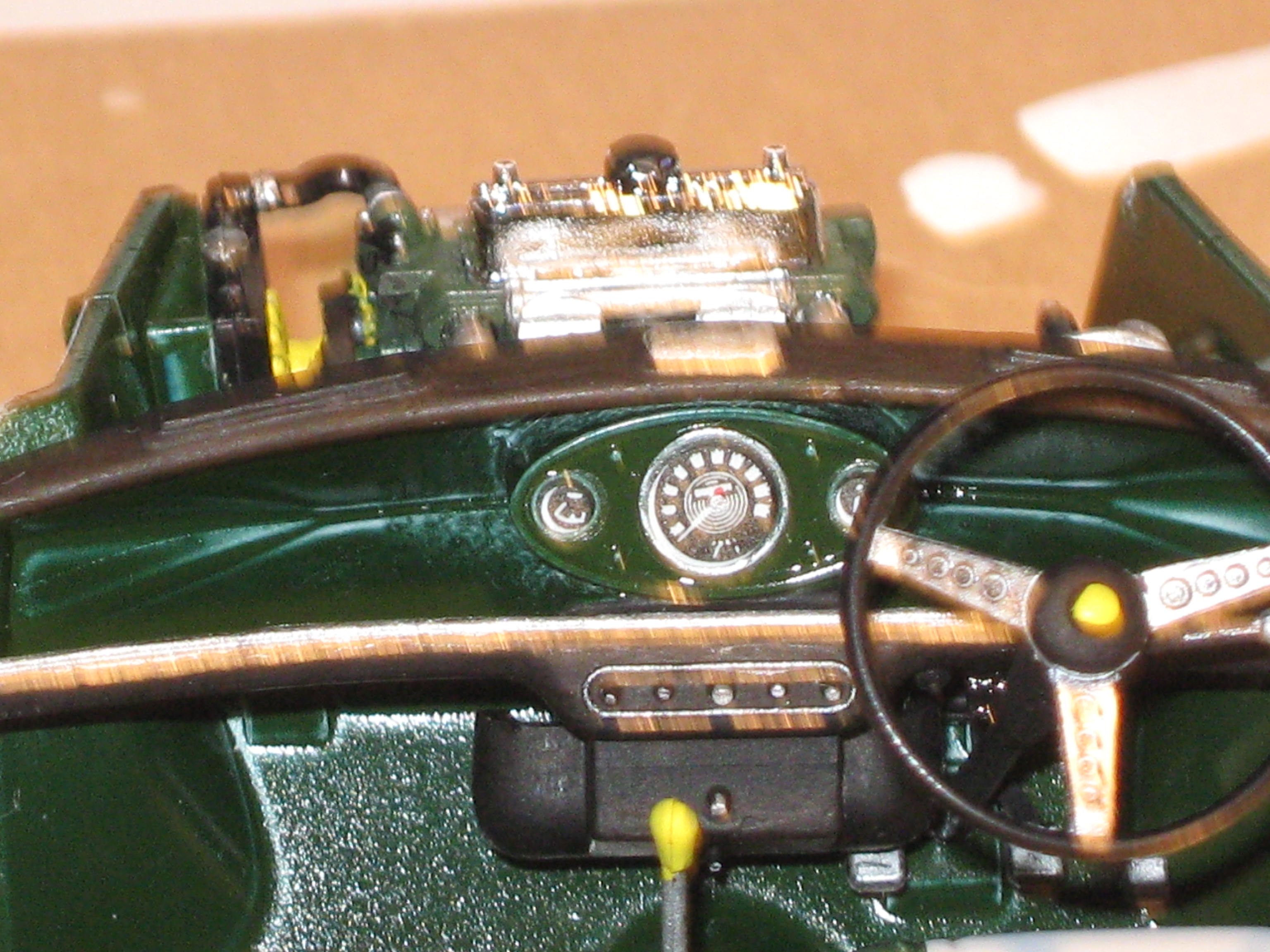

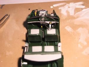

pokker..i dag er det bare problemer.. klarte å få et hakk i lakken da jeg skulle ta av maskeringen på karosseriet, så jeg har pusset ned og lagt på et nytt strøk lakk. fant et par andre ujevnheter jeg pusset ned i samme slengen..
så klarte jeg å ha på for my lakk på dashboardet, slik at speedometer"området" ble fylt igjen. måtte rense i whitespirit og pusse..det ble ikke helt rent, så jeg er spent hvordan resultatet blir.
det mest slitsomme problemet er at jeg ikke får klemt på hjulene!! modellen er så liten og skjør, så jeg tør liksom ikke ta i for mye..
Noen som har tips for hvordan man kan få på hjulene uten å bruke for mye makt? antar at de skal kunne gå rundt, så man ikke skal lime? eller har jeg misforstått tro?

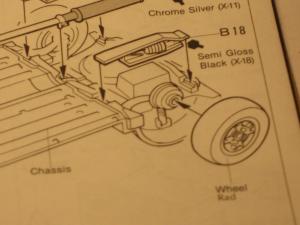

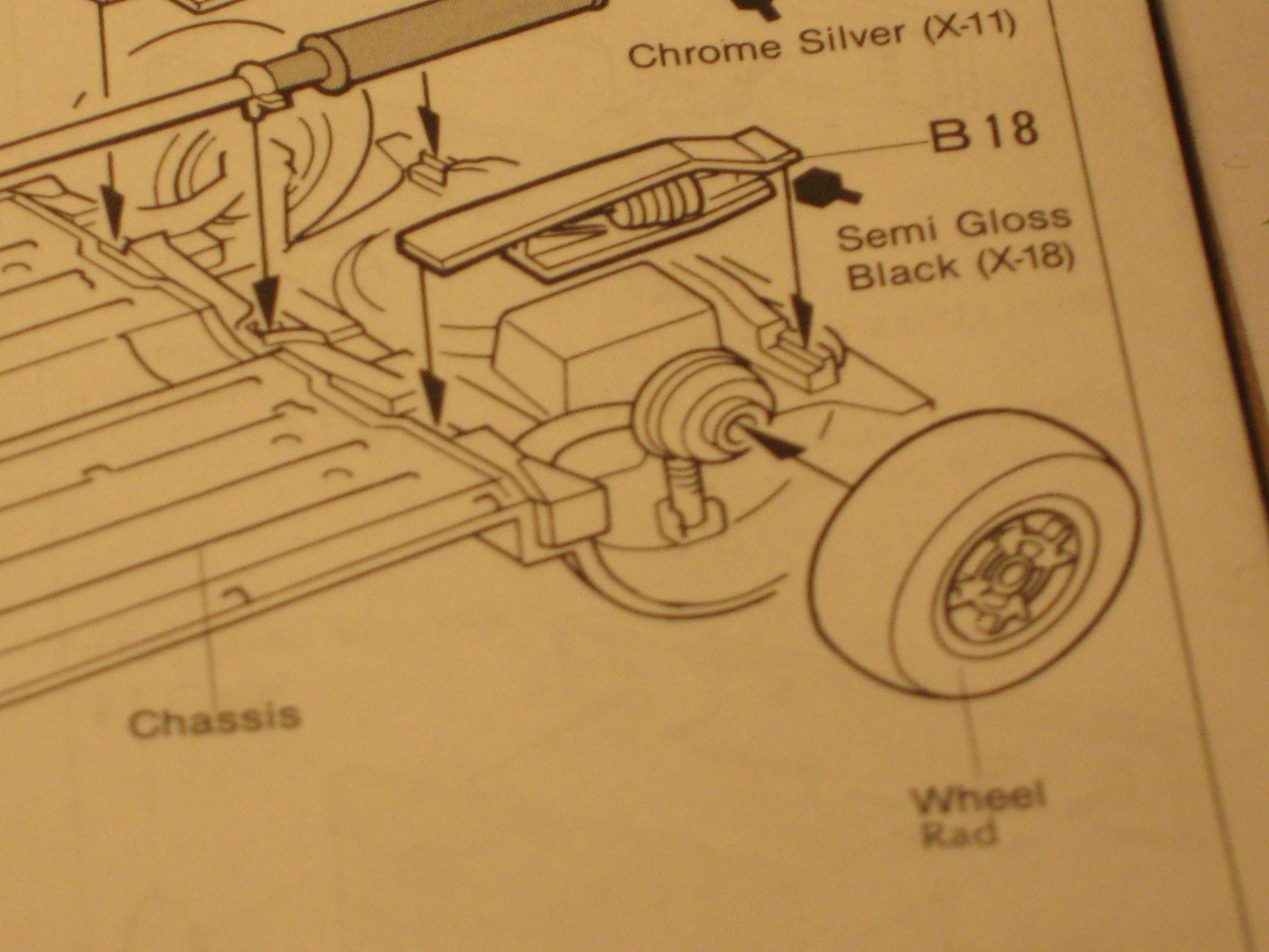

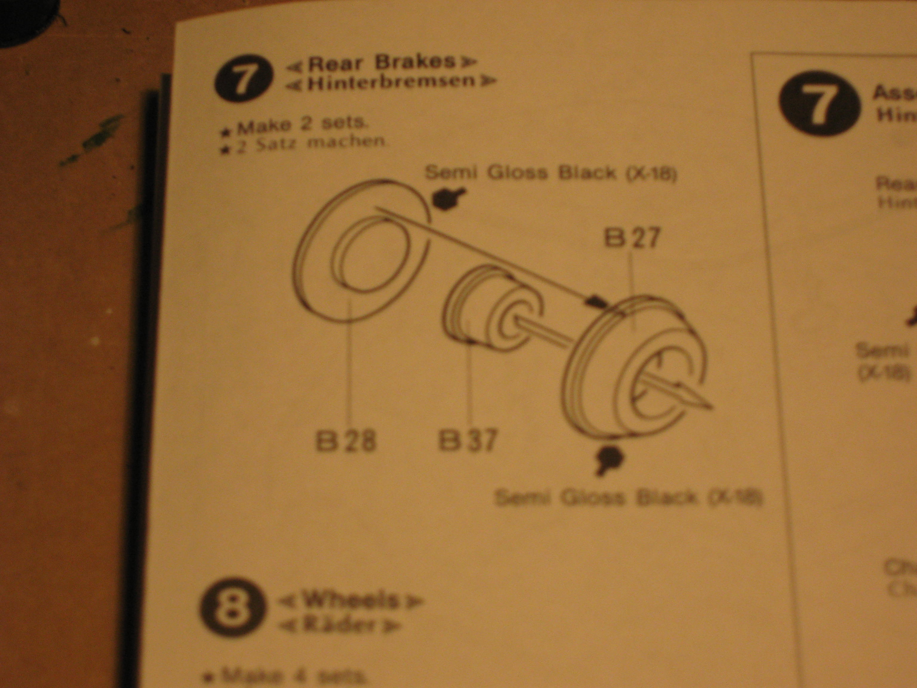

ehm..tror nok jeg har forhastet meg litt og ikke tenkt før jeg handlet..jeg har limt fast den delen hjulet skal limes fast i..altså jeg tror meningen er at den delen med hullet hjulet skal limes til skal rotere inne i "navet"..jeg trodde at hjulet skulle rotere ved at jeg ikke brukte lim når jeg skulle feste selve hjulet.. :blush: jaja, da får det bli statiske hjul på minien..man lærer litt hele tiden går jeg utifra..
legger ved bilder av instruksjonene, så kan den som gidder se om jeg har gjort feil.jeg har da limt fast del b 37.

Surt den lille "tabben" din der med hjulet men bilen skal vel stå i ro for det meste eller? Selv om det er et lite nederlag, så er det vel slik at folk ikke skal bort på modellene, det hadde dem ikke fått lov til hos meg hvertfall. Så det hadde jeg tatt med ro, er vel verre det dashbord uhellet ditt(hehe)
Eneste jeg kan si er at man lærer så lenge man lever, nå er jeg ganske pirkete men når det kommer til å vise den fram for andre så tror jeg det er helheten som teller mest. Du legger bedre merke til feilene enn andre fordi du vet dem er der:)

Ja det er sant. Det er ikke det at bilen skal rulles frem og tilbake, men jeg hater å gjøre feil åkkesom:p irriterte meg over at jeg satte på feil dempere også, menmen. får lese bruksanvisningen nøyere neste gang!
Når det gjelder dashbordet så fikk jeg renset vekk det meste av malingen, så jeg skal la det som er igjen tørke til i morgen så skal jeg grunne hele greia på nytt, pusse litt , og ha på flere TYNNE lag lakk, i stedet for ett tykt som var feilen jeg gjorde i dag.

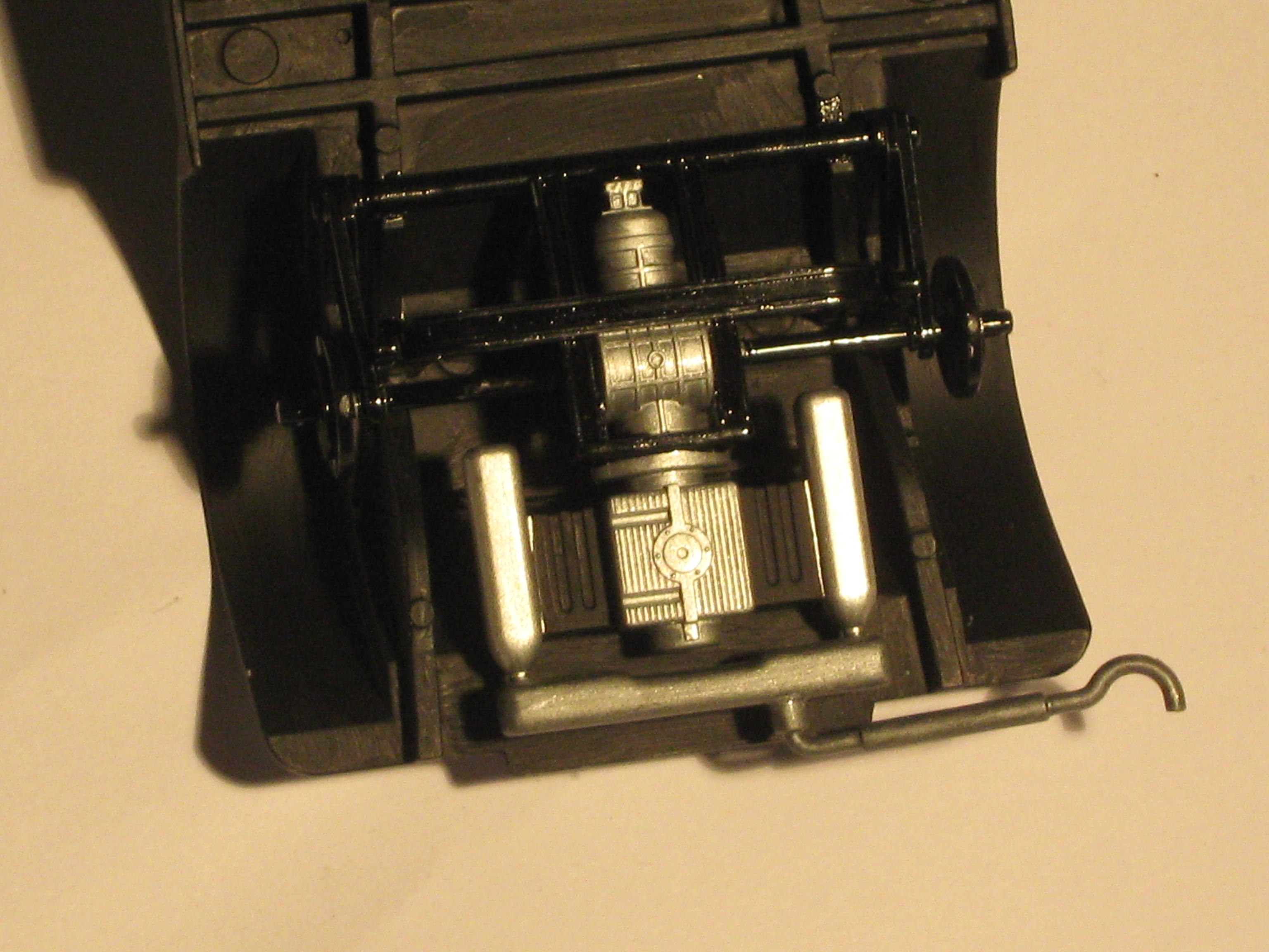

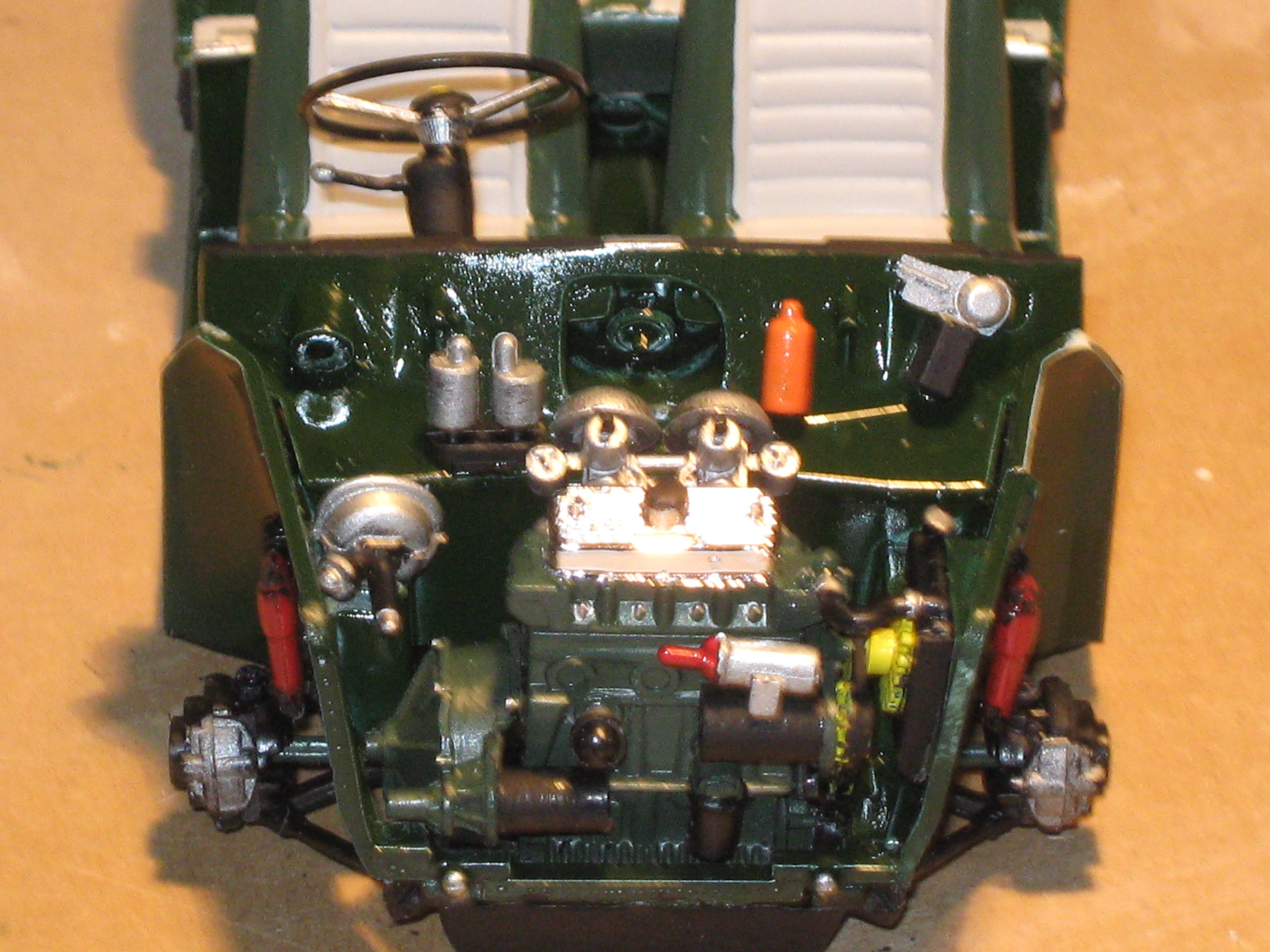

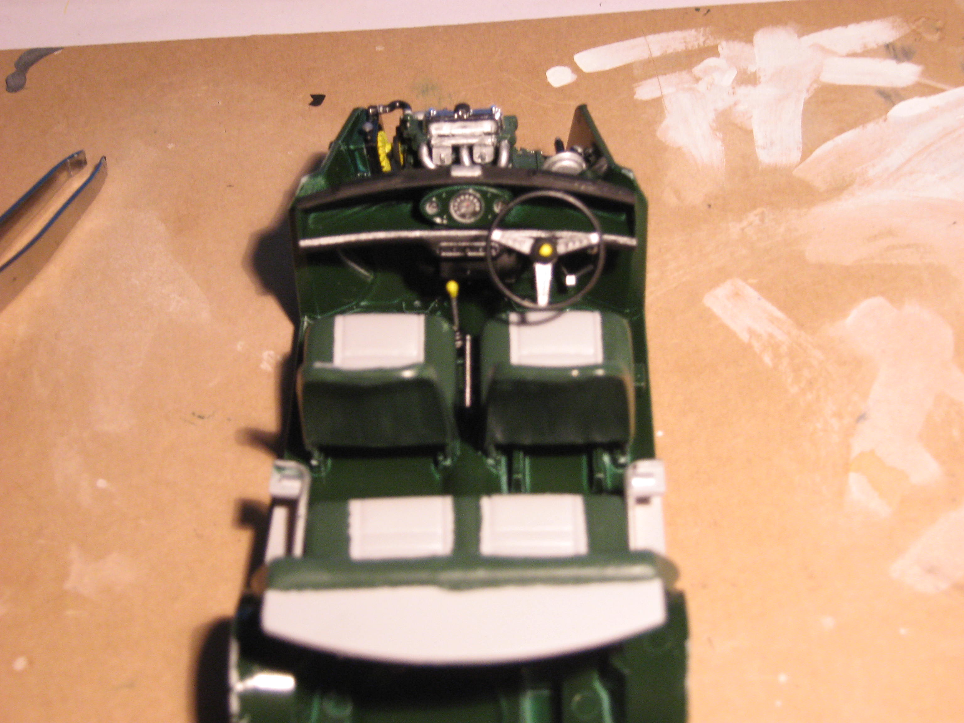

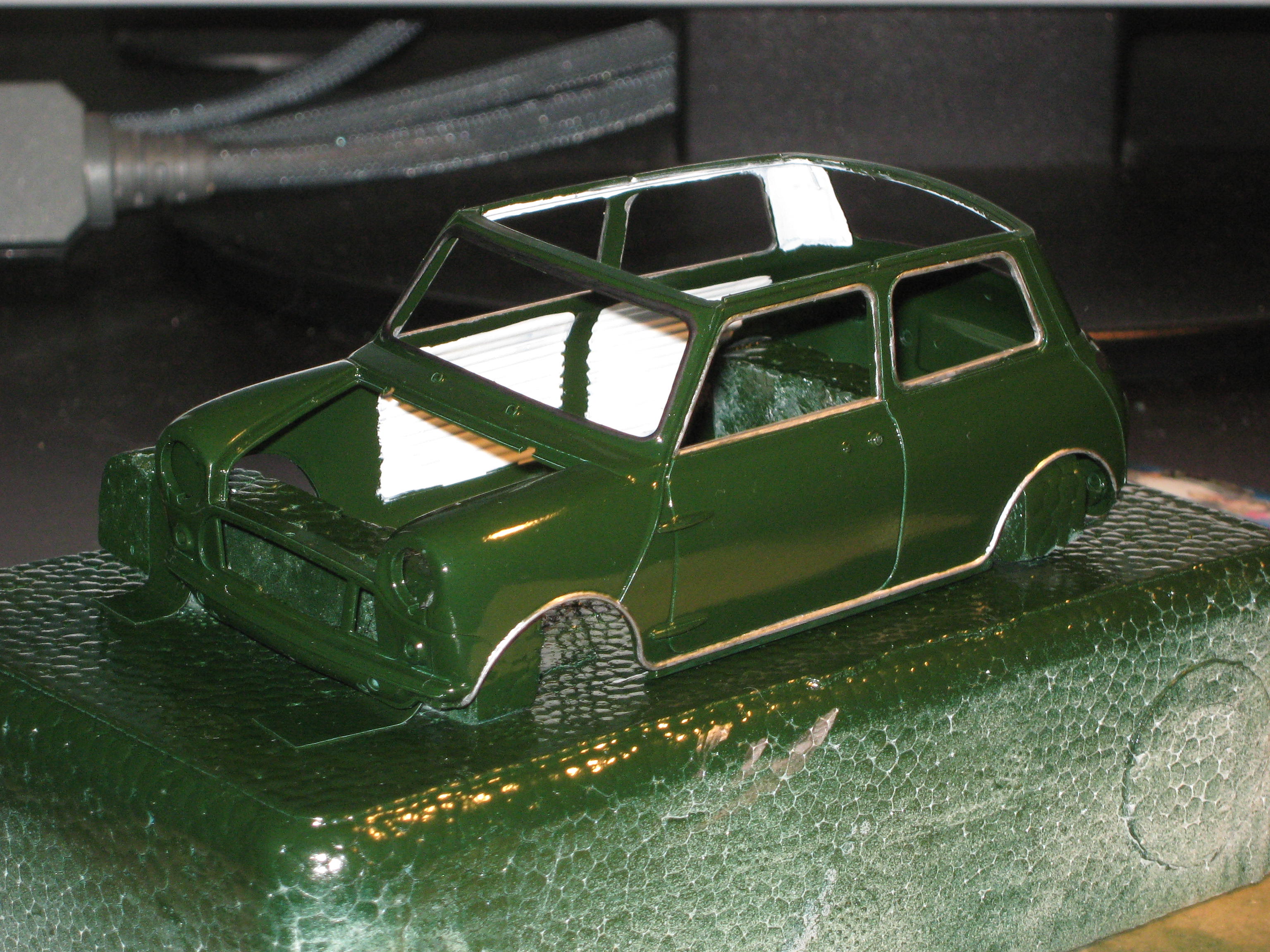

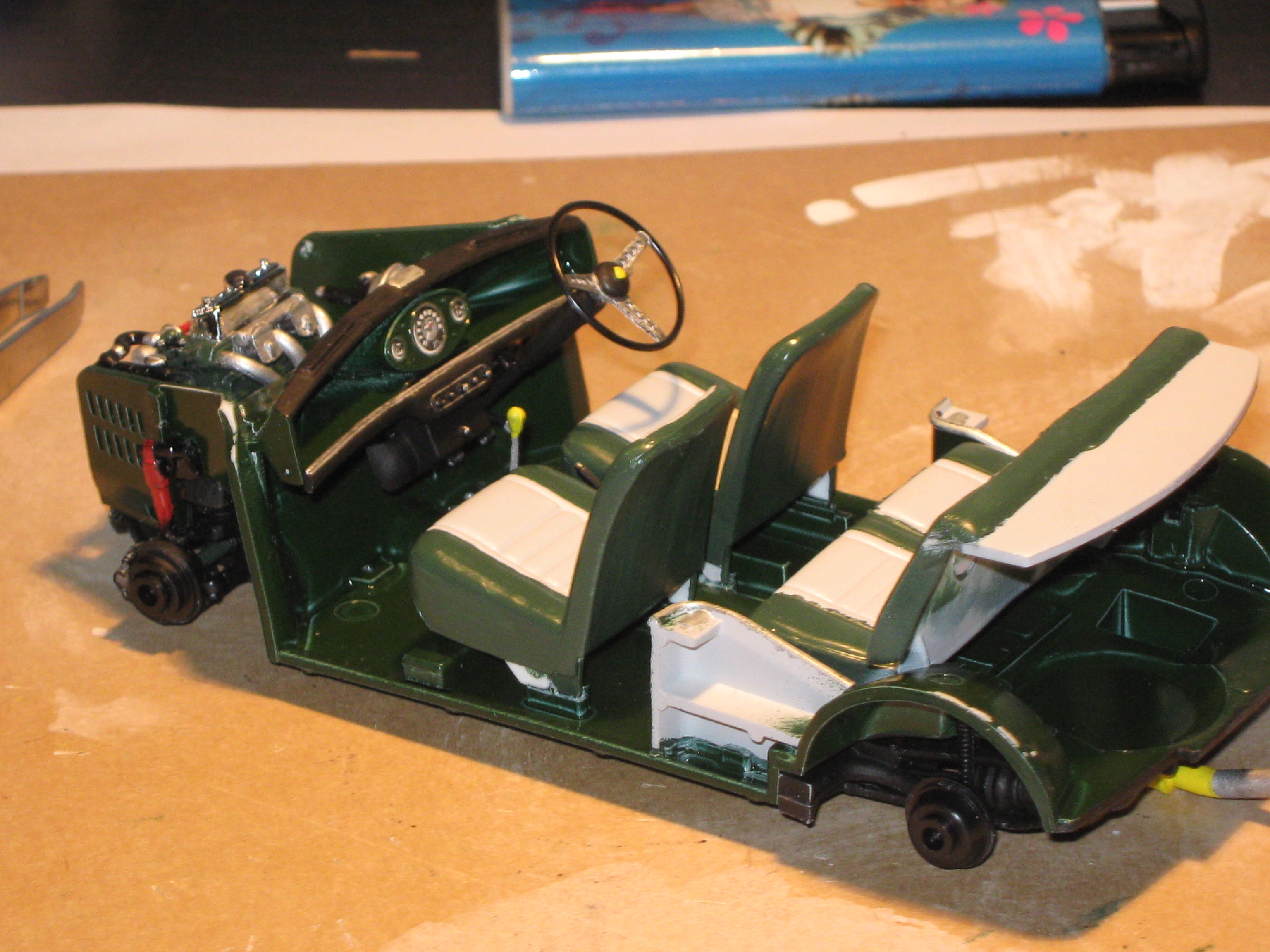

Økt 4 og 5 på minien!
Nå begynner ting virkelig å ta form! Det siste strøket british green er lagt på karosseriet, og vinduslister og skjermbuer er detaljemalt. i tillegg er innsiden av karosseriet malt i hvite detaljer der tegningene krever dette. (tak og dører)
Dørpanelene, setefestene, interiøret og resten av motordelene er ferdigmalt, og det meste montert. dashboardet ble da ikke så ille likevel, sjøl om jeg slet no veldig med den ene dekalen. Det var litt for mye gjennomsiktig materiale tilovers rundt selve dekalen, så passformen på speedometeret ble ikke topp. Jeg har ikke redskap som er smått nok, og jeg er heller ikke stødig nok til å klare å trimme det ned.
Helgens største tabber/feil er: Rattet ble litt skjevt, pga jeg limte rattet til rattstammen før jeg prøvemonterte rattstammen etter at dashboardet var kommet på plass.
Jeg skalv litt på hånden da jeg malte hjulbuene/listene, så det havnet litt metallic sølv utenfor..Forsøkte å rette det opp med karosserilakk (sprayet en del på nært hold på en glatt isoporbit og dyppet penselen i lakken. Det ble dog ikke helt bra.
Jeg er tross alt ganske fornøyd med mini'en så langt. Det er jo den første modellen jeg har laget på ganske mange år. Regner med at en del av feilene jeg har har gjort på den, ikke blir gjort på neste prosjekt:)
Bilder fra helgens økter: (jeg er ingen fotograf, så bildene er nok en gang litt uklare)

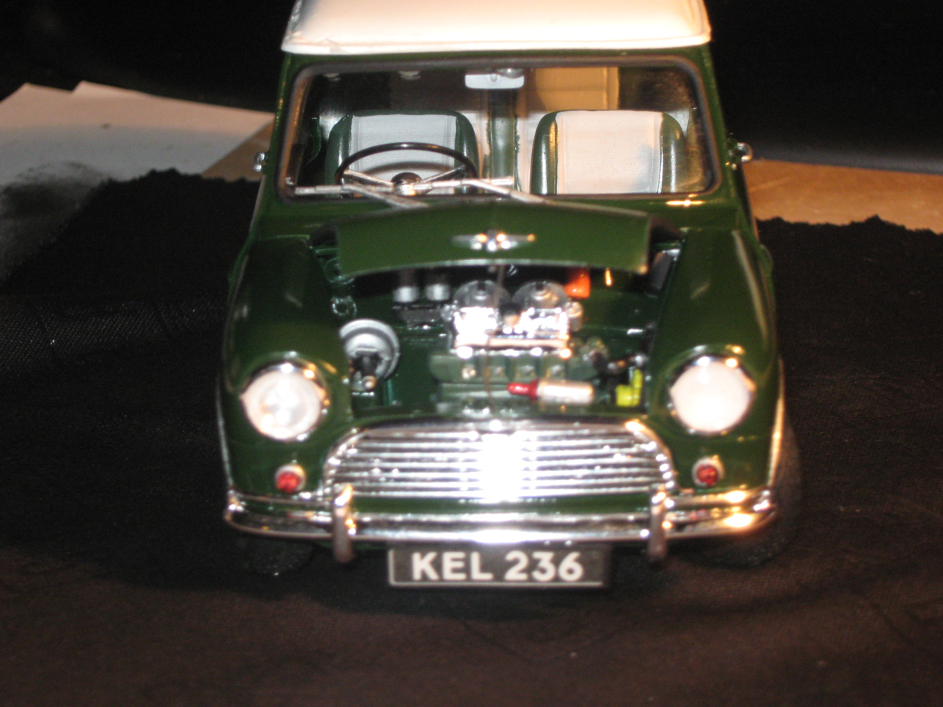

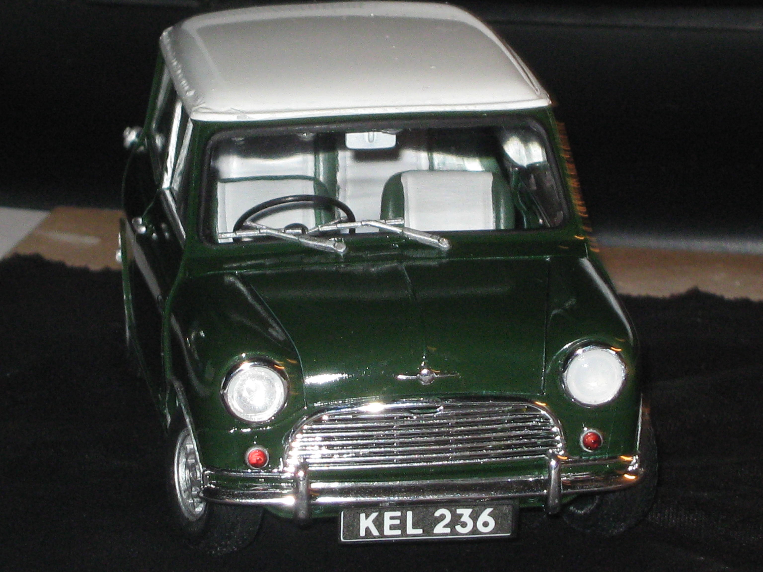

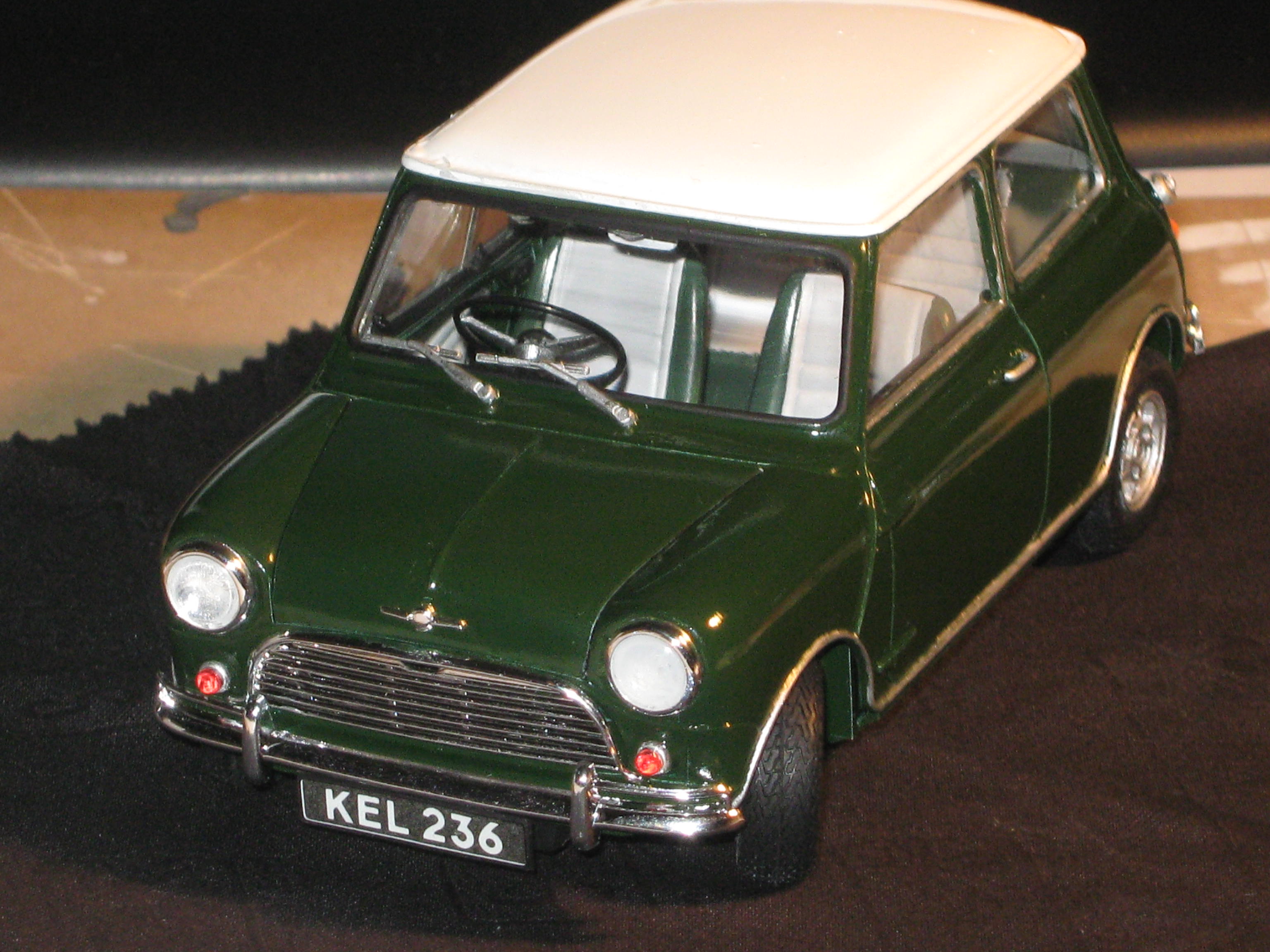

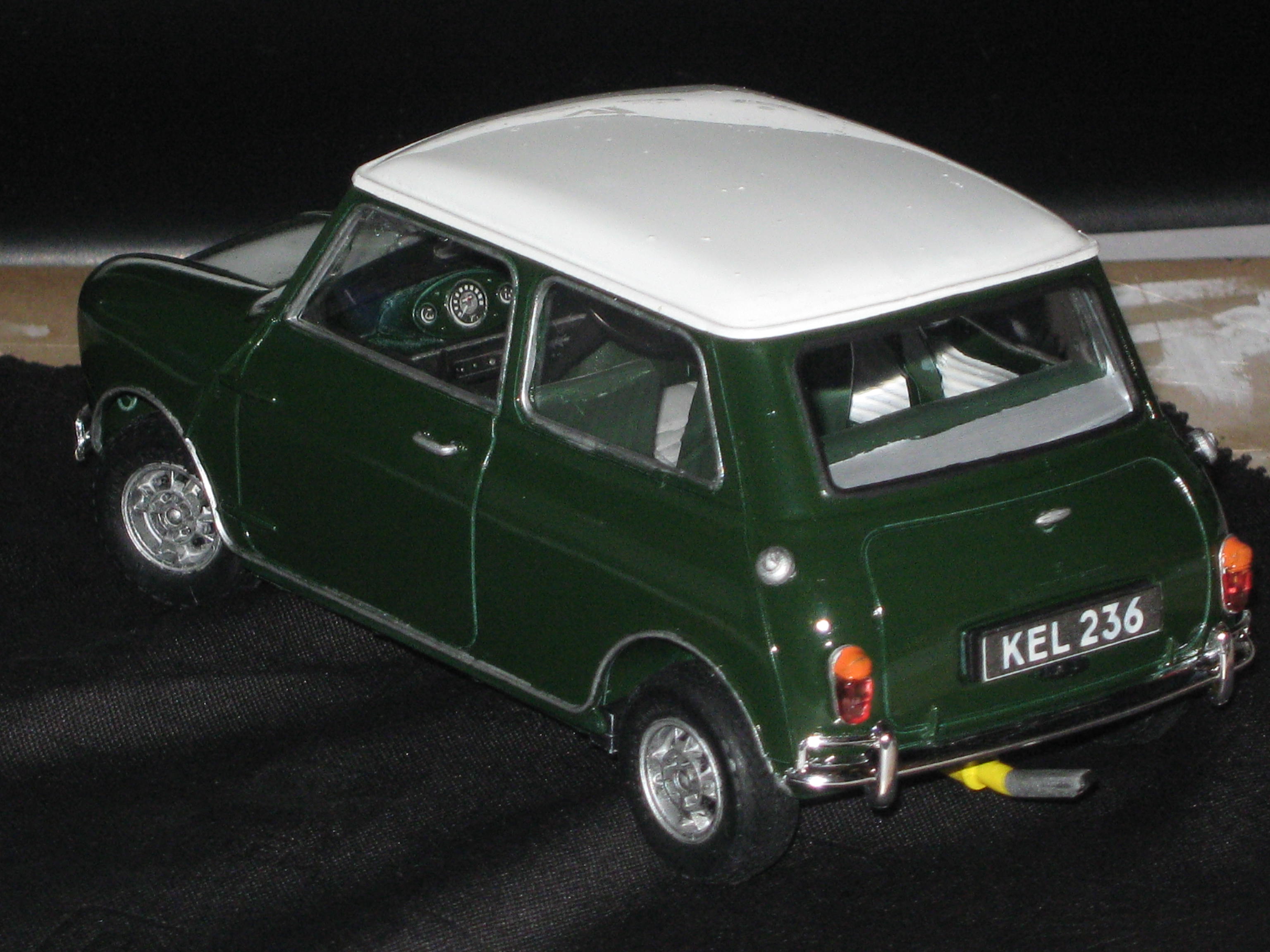

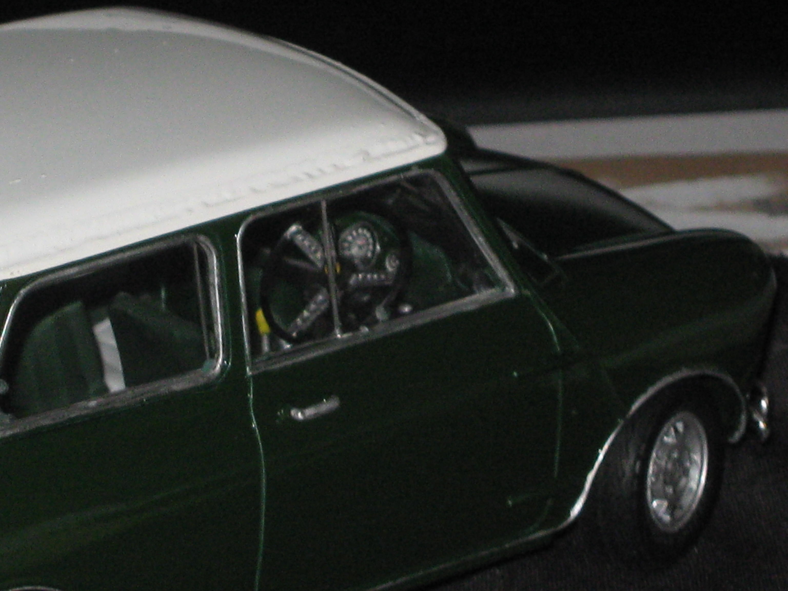

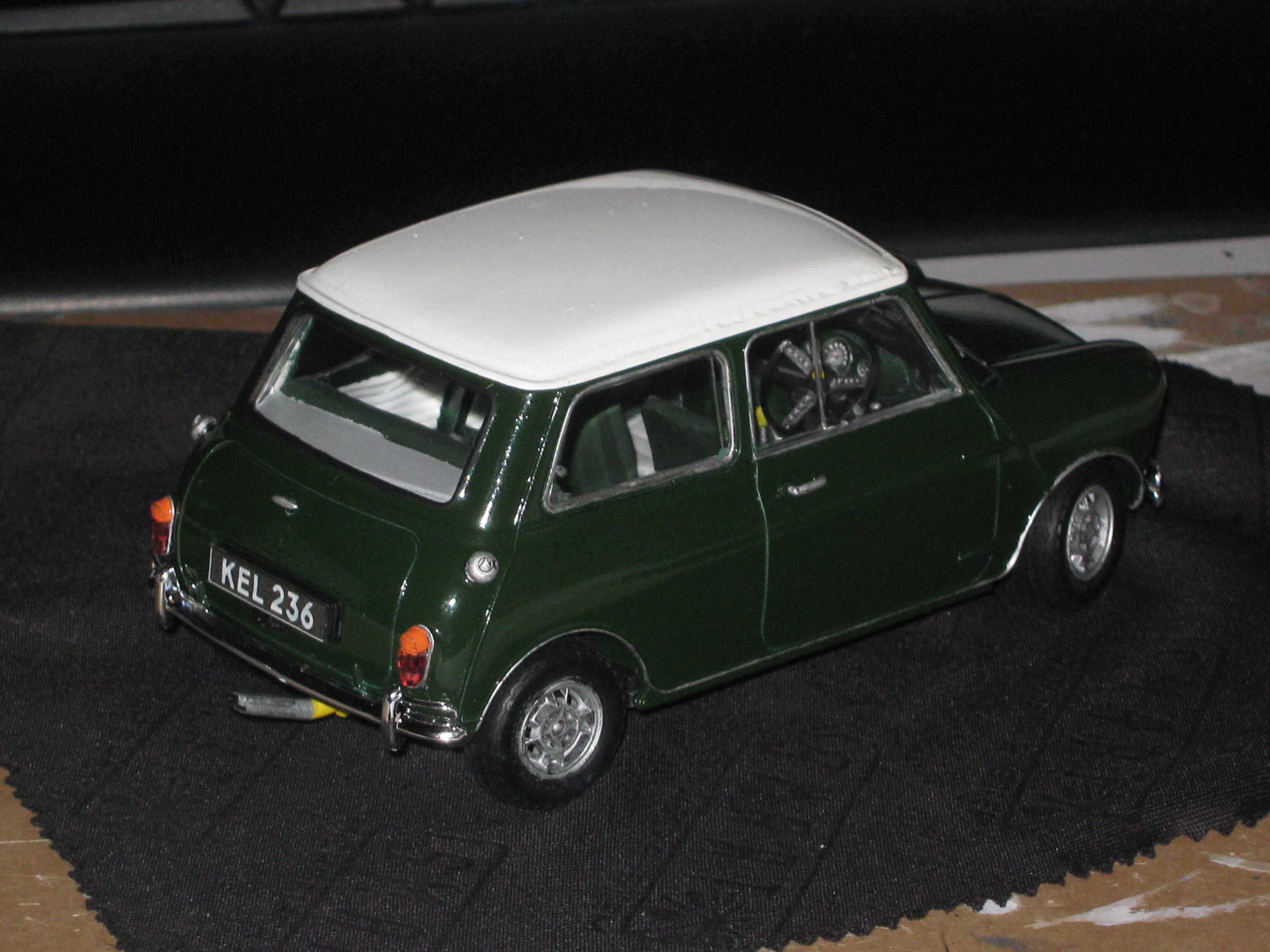

Siste økt med mini'en, og da var den ferdig! Den ble ikke så bra som jeg hadde håpet, men helt ok. Jeg har totalt sett gjort en del feil og tabber, noe som har ødelagt en del.
I dag har jeg montert lykter, støtfangere, skilt, osv. Til slutt forsøkte jeg å pusse vekk alt av fingermerker og fettflekker etter mine pølsete fingre, men bilen er så liten at jeg kom ikke skikkelig til. Det som til syvende og sist irriterer meg mest;
- Jeg måtte lage en egen siderute på venstresiden, pga jeg knakk den originale
- Taket ble dårlig. Neste gang er det spraylakk på alle store flater!!
- Limet jeg bruker blir hvitt når det tørker, med det resultat at blanke plastdeler, f.eks lykter, ikke blir blanke når det tørker (hence miniens venstre frontlykt)
- Karosseriet passet ikke 100% på chassiset. Jeg klarte ikke å finne ut hva grunnen var (redd for å knekke løs deler). Resultatet er at bilen er en anelse skjev.
- Generell unøyaktighet fra min side, med ujevne overganger mellom farger (maskeringsunøyaktighet), limsøl, malingssøl osv. Kantlistene i sølv rundt hjulbuene og kanalene begynte veldig bra, men så tenkte jeg selvfølgelig "Dette går da strykende, dette kan jeg gjøre fortere". Aldri mer.
Bilder av bilen, slik den ble.

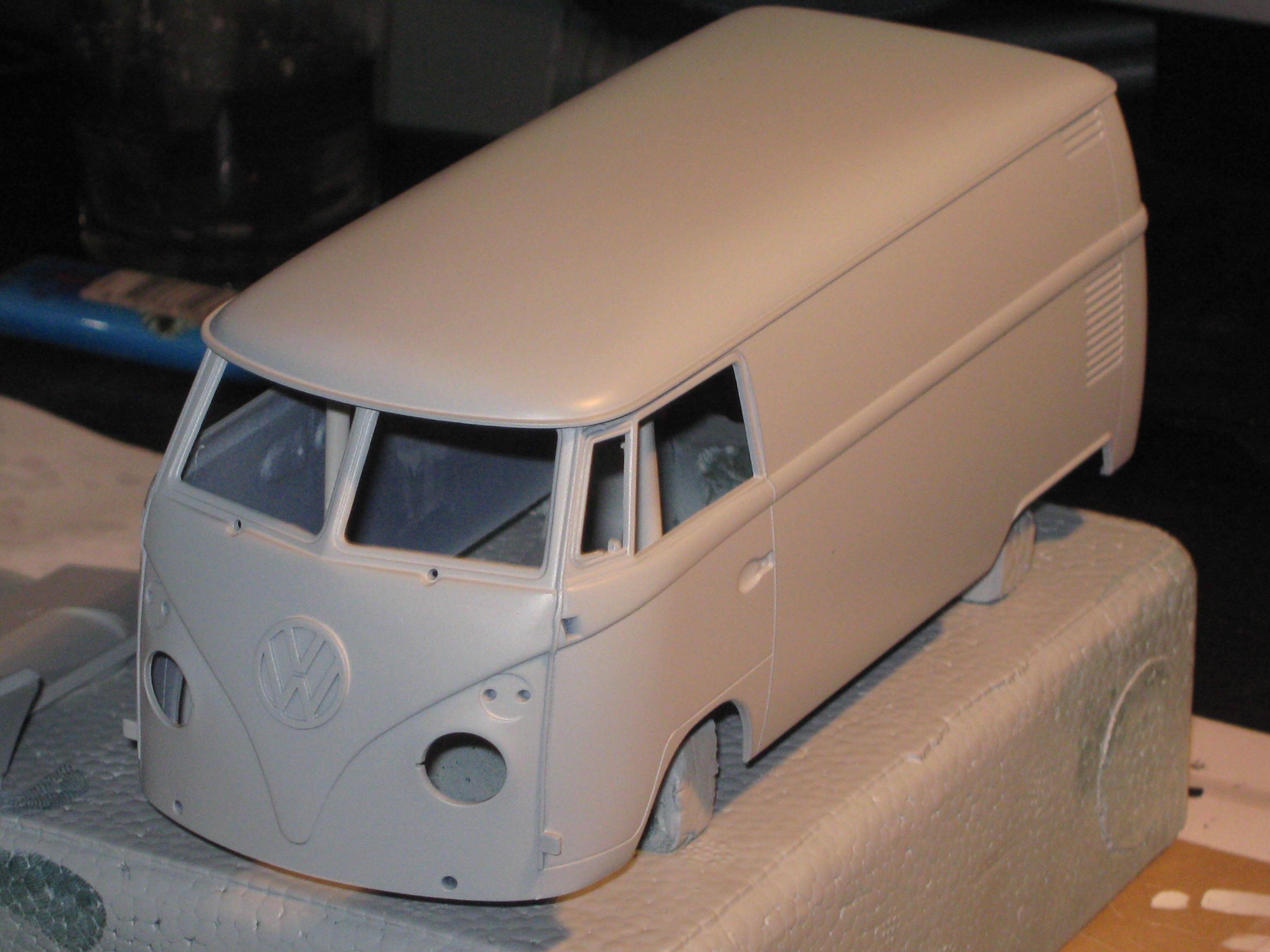

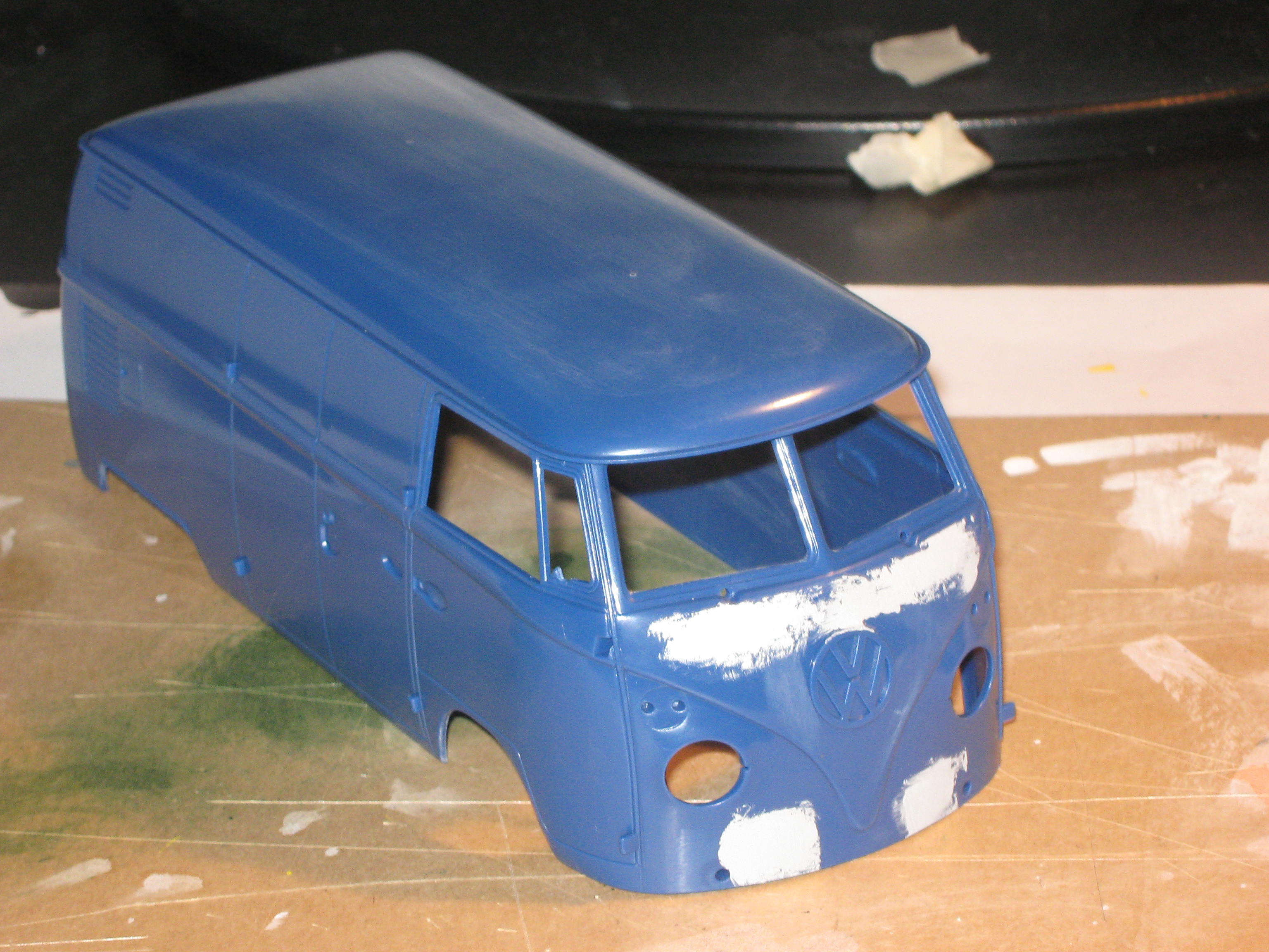

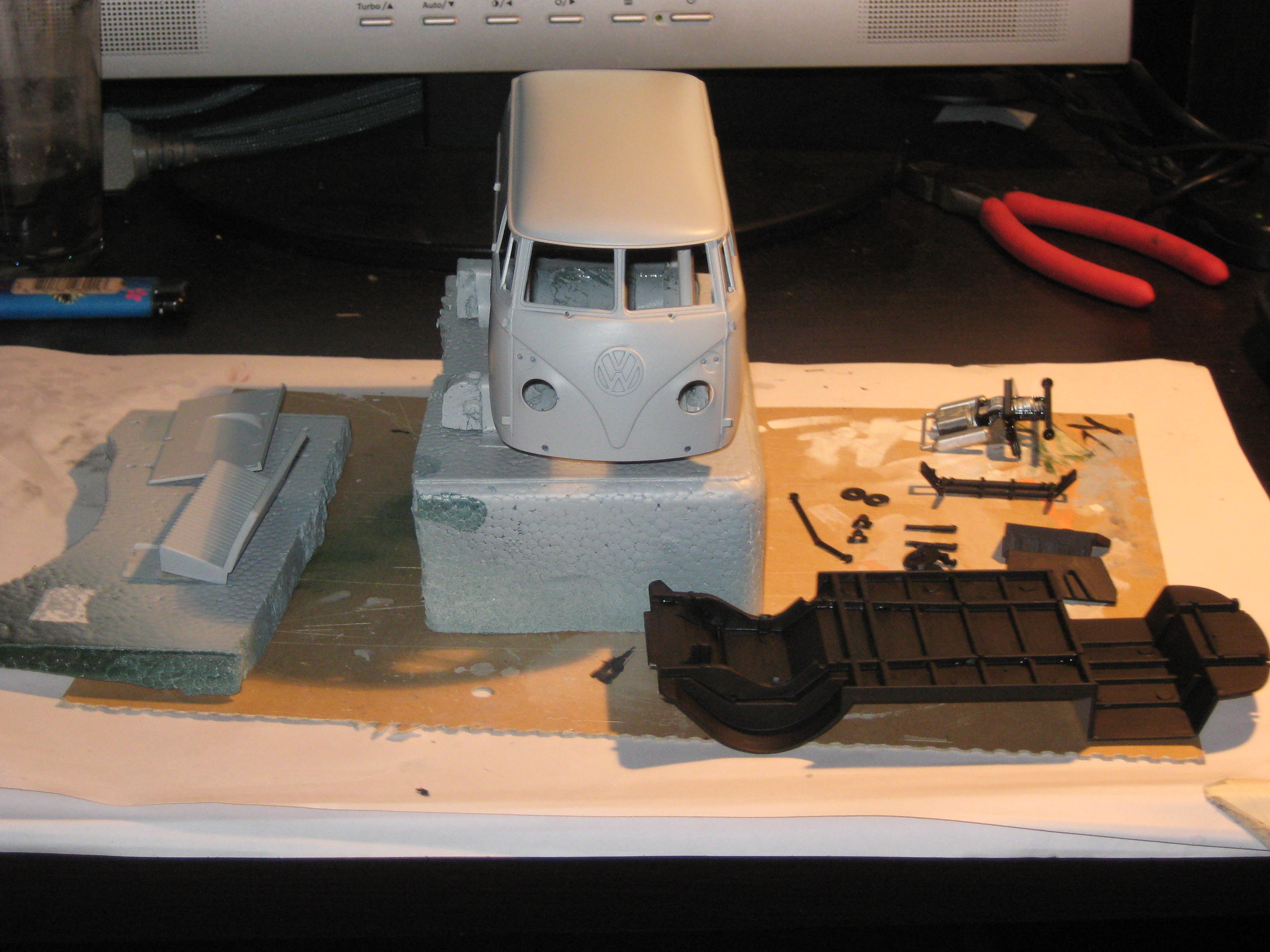

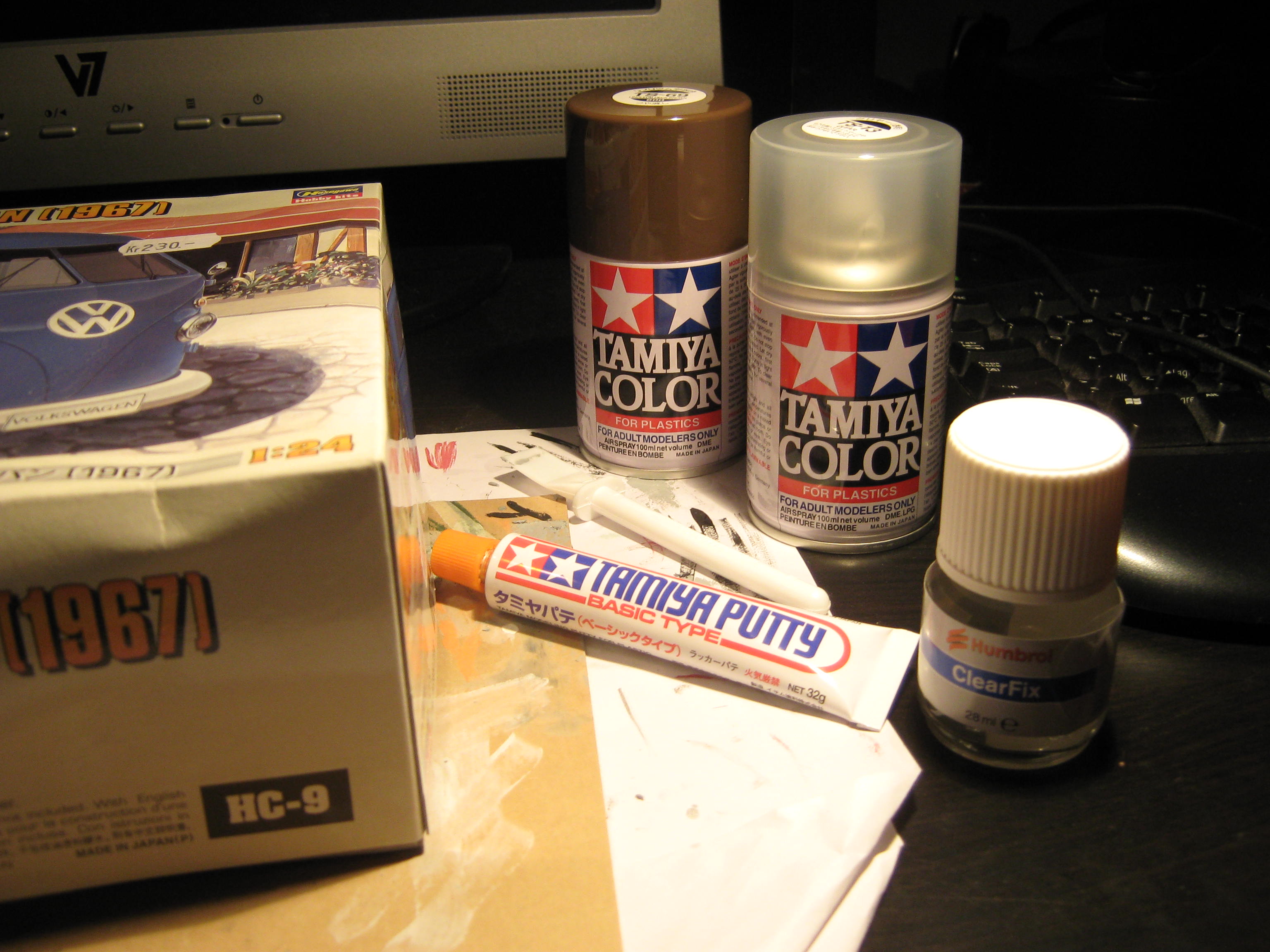

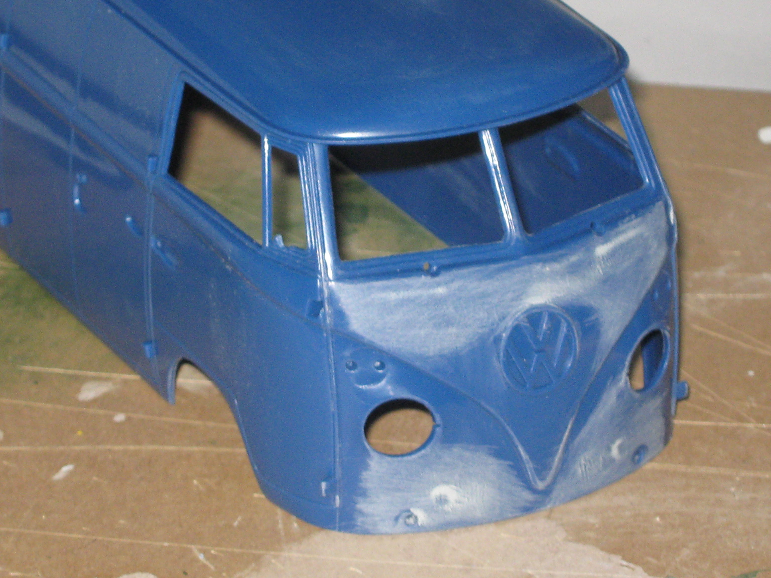

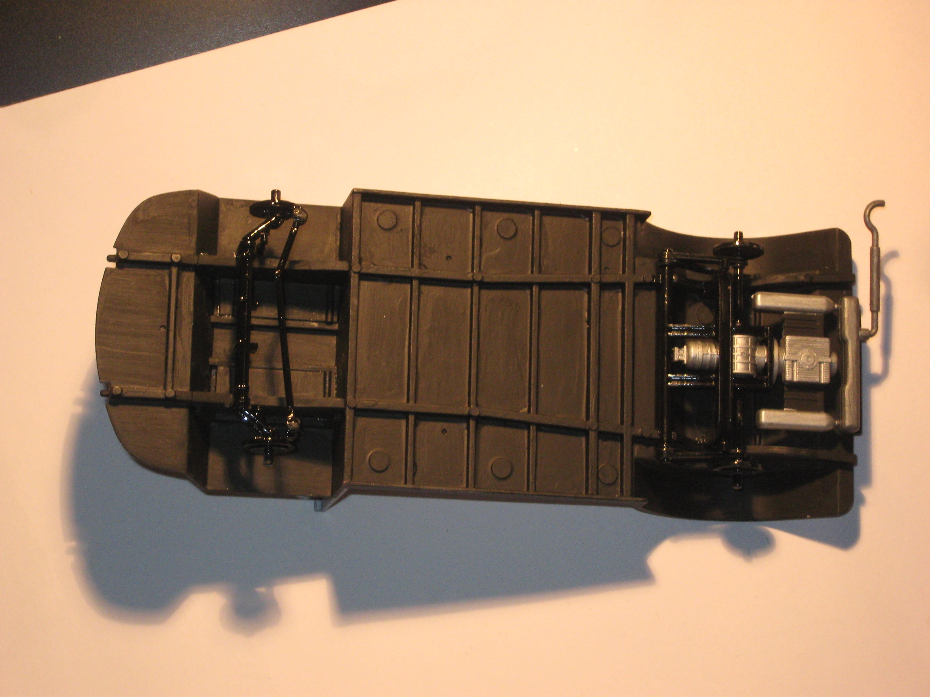

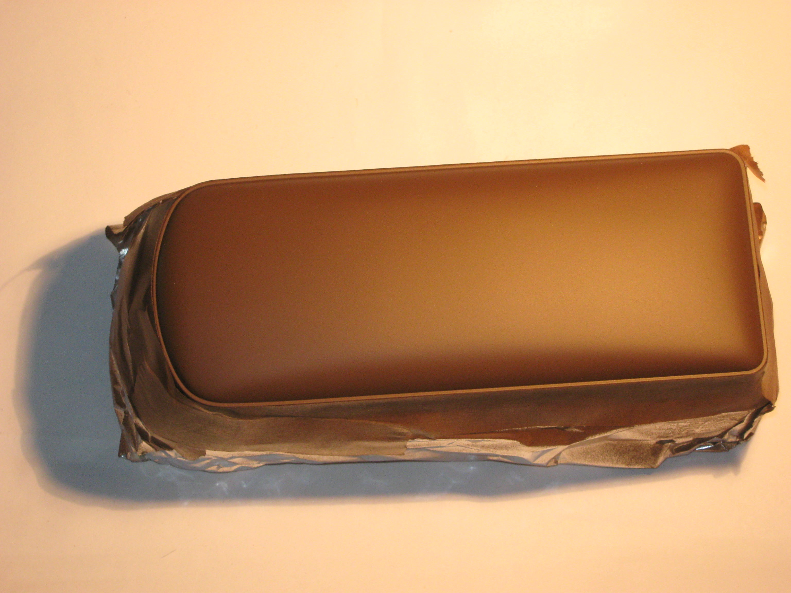

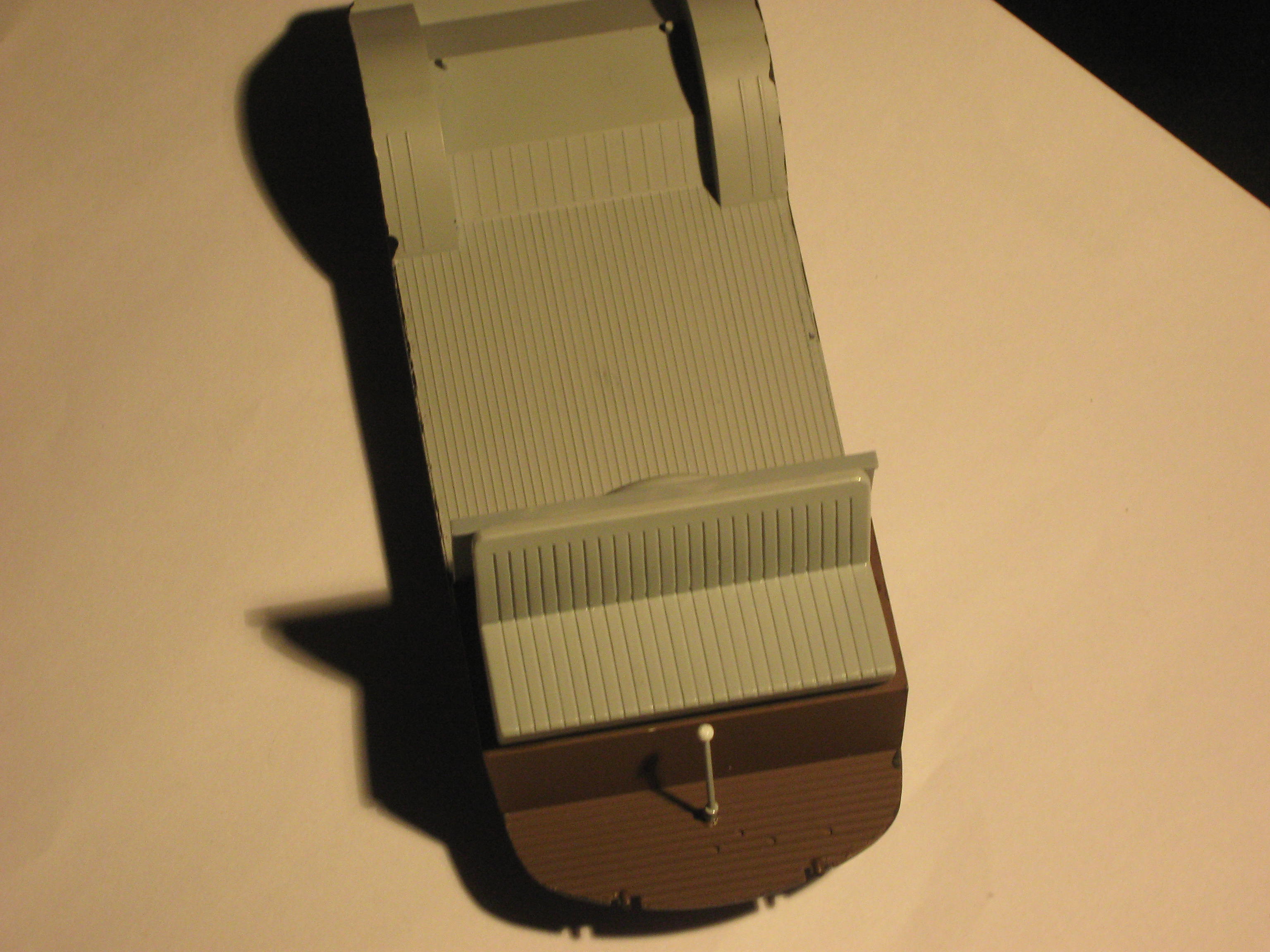

Da har jeg startet på prosjekt varevogn!
Dette settet antar jeg at kommer til å by på en del trøbbel. For det første krever delene masse pussing før de kan monteres. både sånn "flash" eller hva det kalles, og massevis av tapper og hull fra støpingen. understellet var helt grusomt, og jeg fikk ikke fjernet alle "tappene" fordi jeg ikke har verktøy for å komme til på de krunglete stedene. Jeg fikk dog fjernet 4-5 stykker.
Karosseriet hadde også noen skader/feil, særlig i fronten. det var faktisk et ganske stygt hakk, samt et par ujevnheter. Fronten ble derfor pusset, sparklet og pusset på nytt, før første strøket med grunning ble påført. Etter det første strøket måtte jeg pusse litt mer, og grunne et strøk til. Enda mer pussing og grunning venter i morra.
Alle delene jeg har malt/lakket i dag har krevd mer forarbeid enn alle delene på det forrige prosjektet. Poenget med denne hobbyen er jo selve arbeidet, så det gjør jo egentlig ingenting, men det er litt irriterende med så masse unøyaktigheter.
Denne modellen har store flater, så jeg er spent på hvordan jeg klarer å få til lakken! Jeg har også kjøpt klarlakk, noe som skal bli spennende å prøve til slutt!
Bilder for de interesserte:

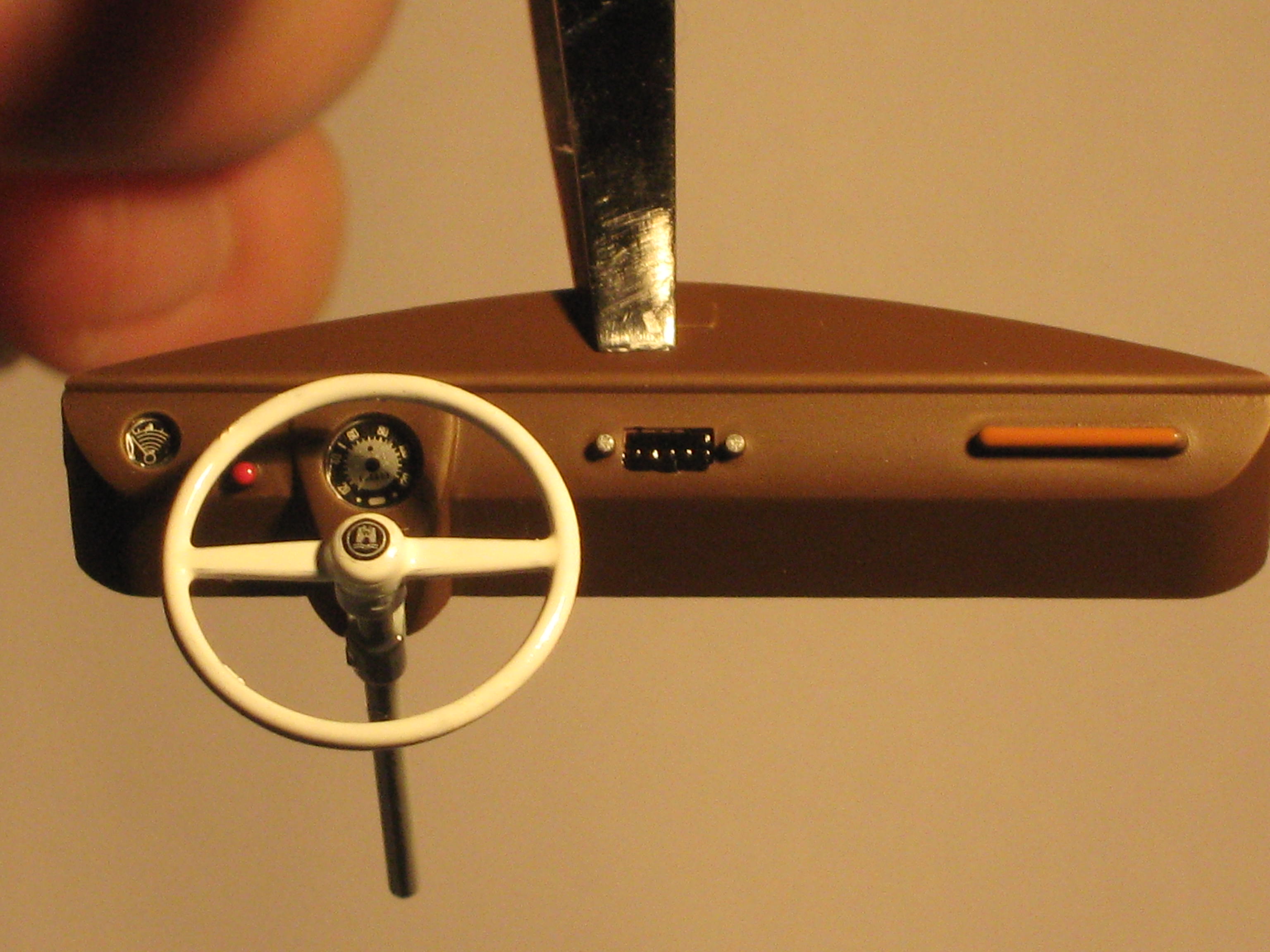

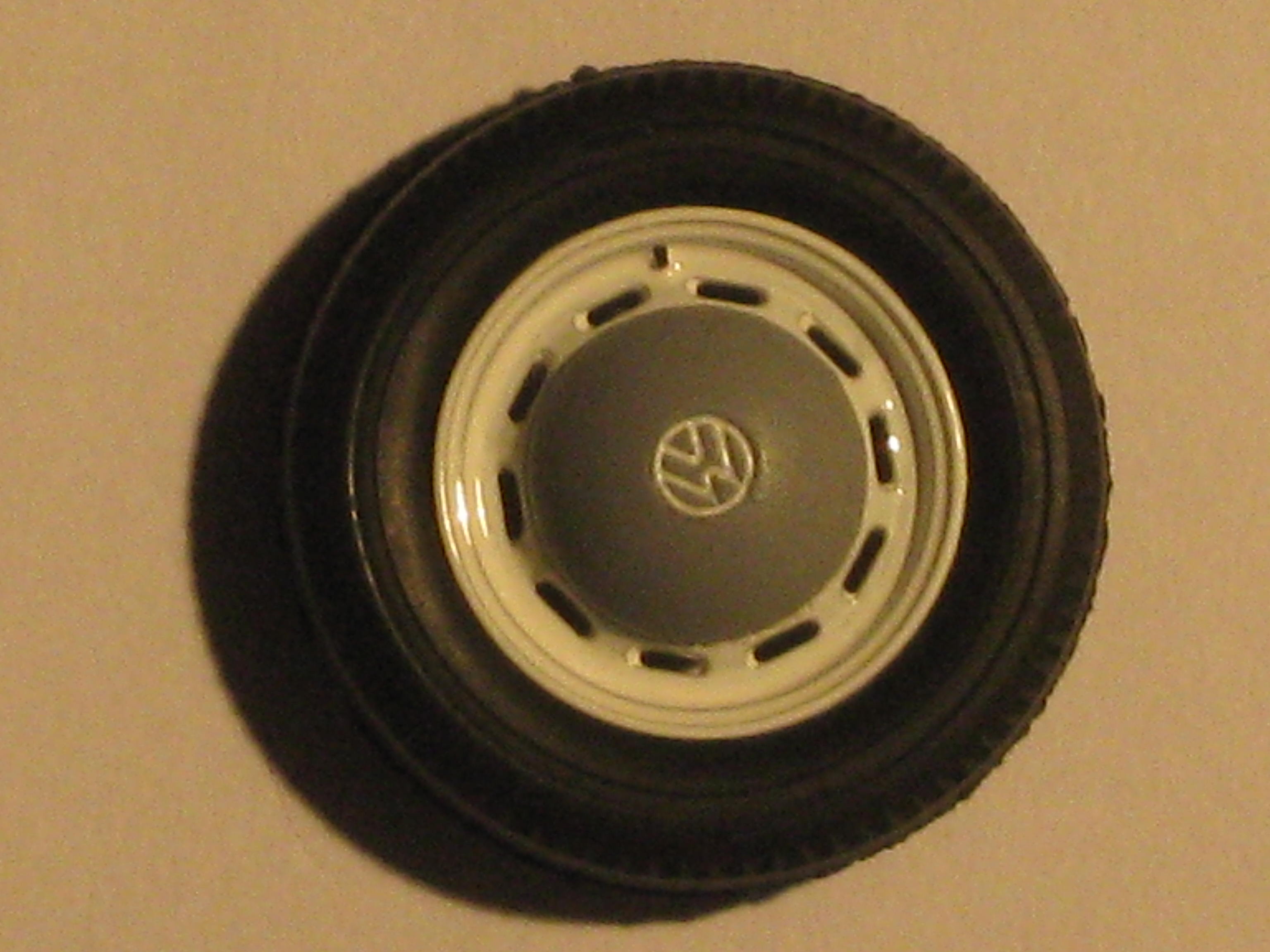

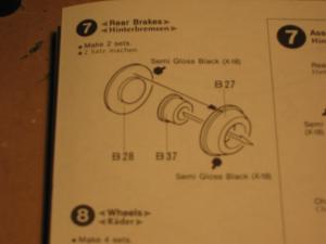

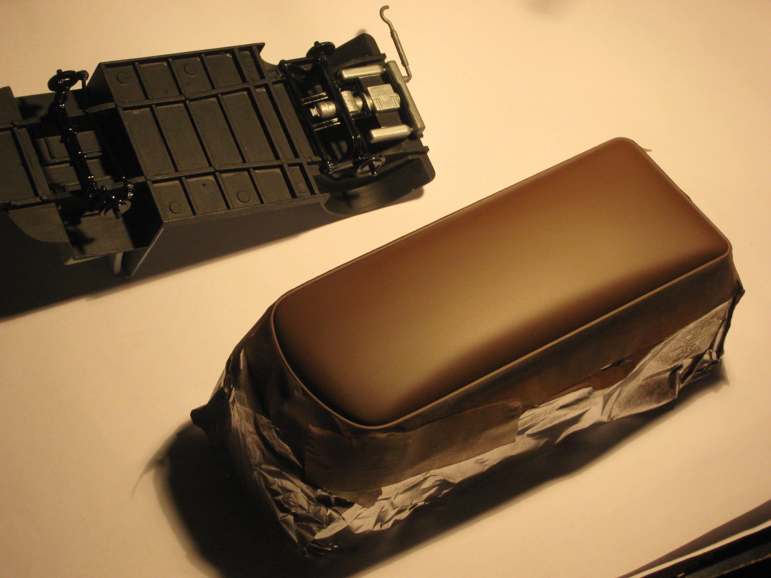

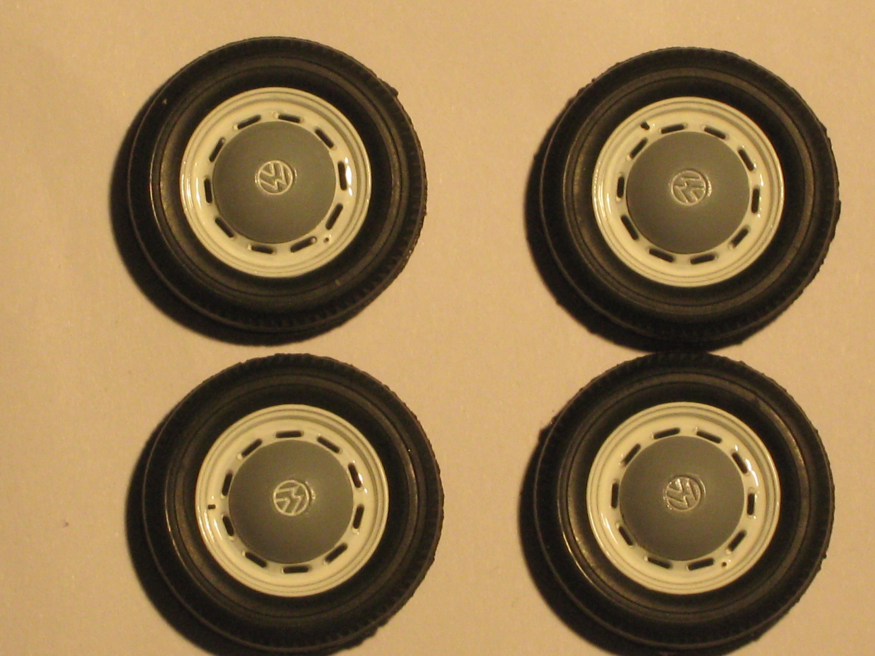

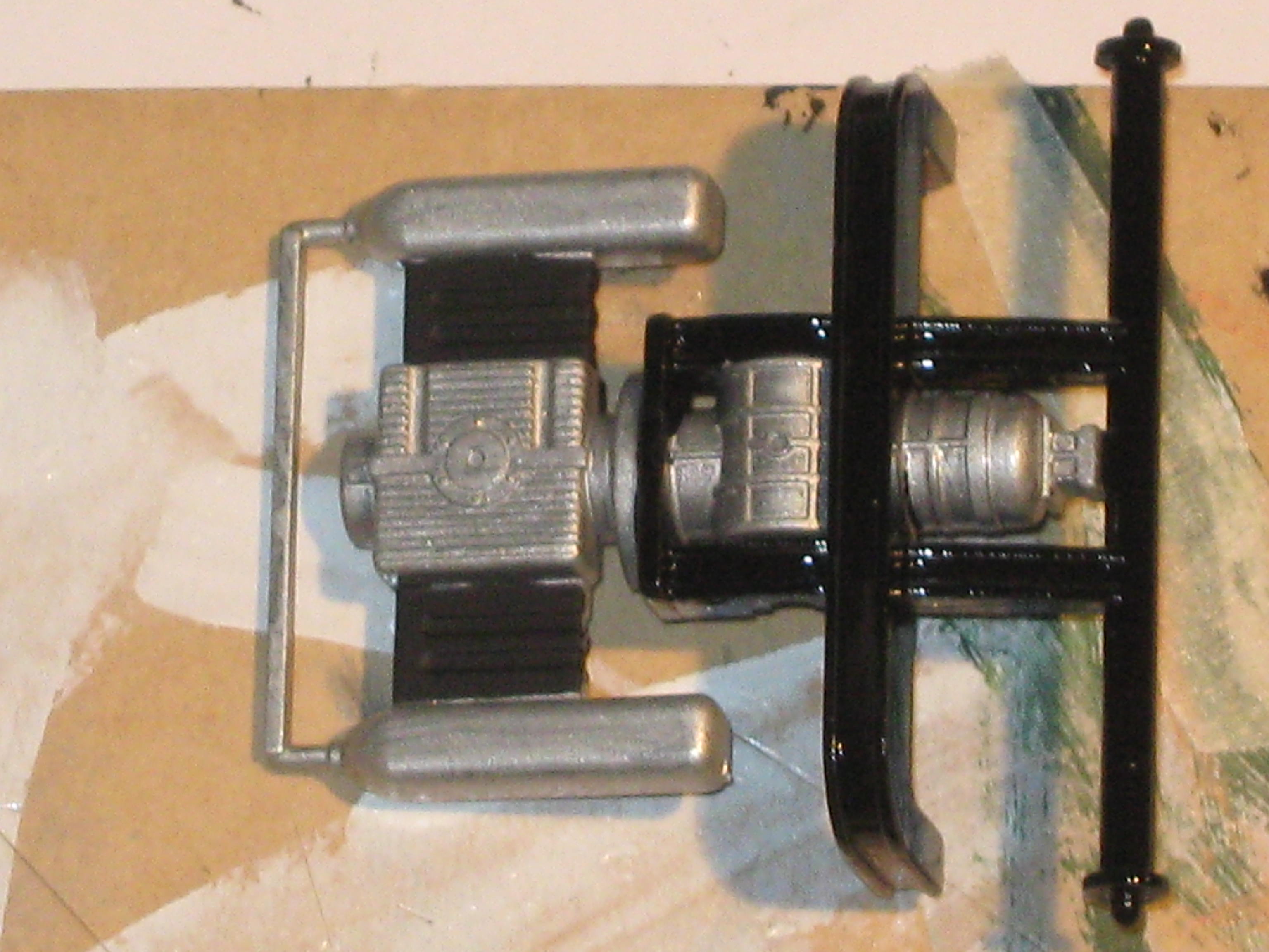

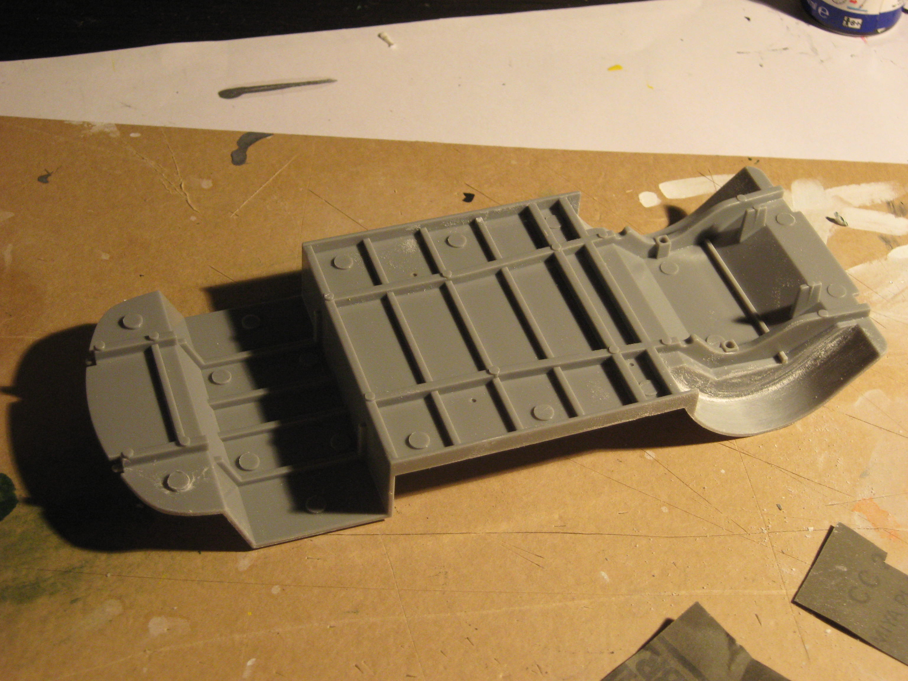

Da har jeg hatt et par tre økter med Vw'n, og det går da fremover, selv om det går sakte med settet, som i utgangspunktet skulle være enkelt og greit. Det dukker til stadighet opp små problemer. For det første har jeg lakket og pusset 3-4 ganger på karosseriet. Jeg klarte å få støv i lakken et par ganger, jeg måtte derfor vente til det tørket, og lakke på ny. Jeg fikk omsider lagt de første to strøkene med klarlakk, men da jeg la det andre, fikk jeg noe rusk i lakken på taket. Taket ble derfor nok en gang pusset, og lakket enda en gang med brunt.
Av andre problemer kan det nevnes at jeg oppdaget at hjulopphenget bak var skjevt, en god stund etter at jeg hadde limt det på. Jeg måtte derfor bryte det opp igjen, pusse, "spikke" litt, male og lime det på på nytt. Denne gangen la jeg press på det mens det tørket, og nå er det i vater, endelig.
Dashboardet er ferdig, noe som også tok litt tid. dekalene hadde alt for mye tomme, blanke områder rundt selve dekalen, så de måtte justeres med kniv. Det var også vrient å få de på plass siden de var så små.
Det som irriterte meg mest var alle skavankene i plasten, særlig på chassiset. Det var tjukt av ganske stygge, runde tapper over hele undersiden. Jeg fikk pusset ned de i hjulbuene med sandpapir, samt skrapt av et par med hobbykniv, men jeg måtte kjøpe meg en spesialkniv for å få fjernet de to verste. De satt i noen små, trange "rom" der hjulopphenget foran skulle festes. Det sitter fremdeles igjen noen av disse tappene, noe som synes på bildene, men jeg har ikke orket å gjøre noe med dem enda.
Det jeg funderte kanskje lengst på, var hvordan jeg skulle gjøre det med hjulkapslene. Jeg ville lage dem slik som "de rimeligere" utgavene av folkevognbussen hadde dem, altså uten krom. De skulle være grå, men VW logoen i midten skulle være hvit. Etter mye om og men fikk jeg detaljemalt disse, og resultatet ble jeg ganske så fornøyd med.
Nå gjenstår to strøk med klarlakk på karosseriet, montering av dash, hjul og detaljer på karosseriet.
Det har blitt dårlig med bilder av Vw'n, men her er de jeg har tatt så langt siden sist
