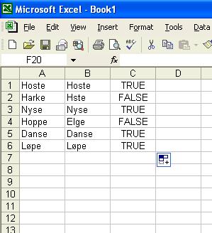

Ekko Skrevet 6. mars 2009 Skrevet 6. mars 2009 (endret) Er det noe slikt du mener: Koden er her =IF(EXACT(A1;B1);TRUE;FALSE) EDIT: Hvis jeg skjønner deg rett er det kanskje noe slikt du vil ha: =IF(EXACT(A1;"Hoste");"Det står hoste i cellen";"Det står ikke hoste i cellen") Endret 6. mars 2009 av Ekko

Ekko Skrevet 6. mars 2009 Skrevet 6. mars 2009 Legg forresten merke til at EXACT er sensitiv for store og små bokstaver. Du kan bruke lower() på veridene for å omgå dette tror jeg: =IF(EXACT(lower(A1);lower("Hoste"));"Det står hoste i cellen";"Det står ikke hoste i cellen")
