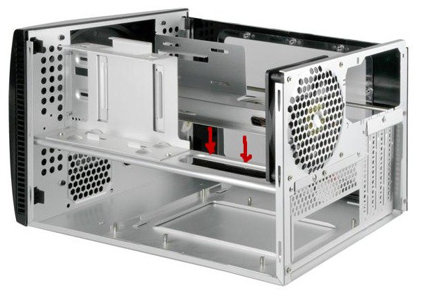

Mr.M Skrevet 25. februar 2009 Skrevet 25. februar 2009 Synes nesten det er rart du i heletatt har greid å kjøle quad-Kåre 9650 tilstrekkelig i "de omgivelsene" Vurderte innkjøp et lignende cube-kabinett selv, men slo det delevis fra meg igjen da jeg oppdaget at det går et "dumt" stag over cpu-sokkelen, hvilket umuligjør bruk av tårn/heatpipe kjøler. Og ser ut som mange av disse cubene er helt like innvendig på det punktet(også på ditt AeroCool). Så for meg å evt. modde litt ved å kappe av den aktuelle biten som jeg har merket her; Vet ikke om du har overveid denslags løsning(?), men hva synes/tenker du om det? Hvor mange cm./mm. blir da avstanden bort til strømforsyninga?
Neonlight Skrevet 25. februar 2009 Forfatter Skrevet 25. februar 2009 (endret) Hei. Har hatt på arctic silver, og kjøleribba måler nå 38,9 grader.. Håper dette endrer seg etterhvert, eller har jag hatt på for lite nå? med medfølgende pasta var jeg nede i 36 cirka.. på standardinstillinger i biosen. Mekkus: Jeg tror grunnen til at det ikke blir varmt i dennne kassa er god strømforsyning, og den medfølgende vifta på baksiden av aerocool kassa. strømforsyninga er på 550watt og er norsk tror jeg. De heter Mist, de som har laget den. Jeg vurderer uansett å gå til innkjøp av en annen kasse faktisk.. Den ribba på sida, og at strømforsyninga tar så stor plass gjør at du aldri i verden vil få satt på plass en god vifte på cpu'en. du har omtrent ingen klaring mellom de to delene. Jeg drømte om Noctua sin nyeste cpu vifte, som passer til am2, men jeg kan jo bare glemme det Forslag til ny kasse folkens? Jeg ser at Scythe Shuriken vifta KANSKJE kan passe da men... ( Tusen takk for tips BAT ) Får ta hel eksakte mål isåfall. Tror det blir veldig trangt. Hva sier dere? Skal jeg bare få kjøpt meg en bedre kasse? Endret 25. februar 2009 av Neonlight
