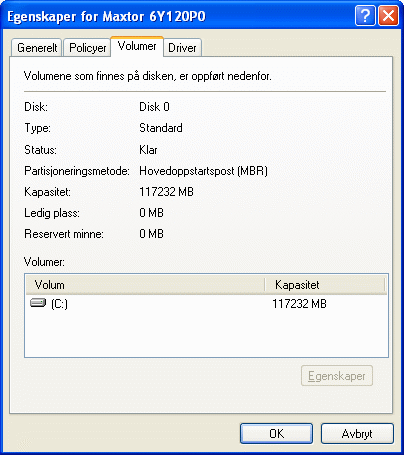

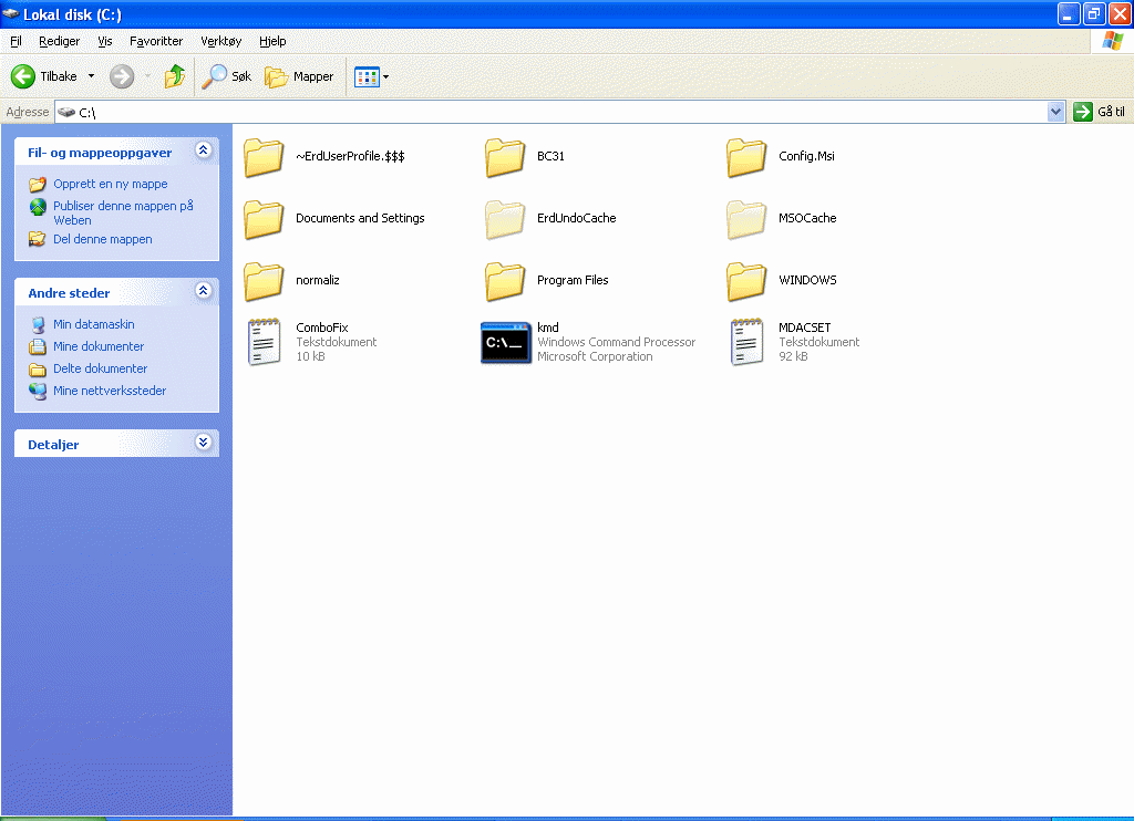

wawa Skrevet 7. mars 2009 Forfatter Skrevet 7. mars 2009 Du må kople disken til en maskin slik du nevnte. Grunn til det er at det vil bli vanskelig for deg å arbeider fra recovery (ikke restore) console. Det er viktig å se foldere i den partition, samt at du ser hvor mye plass tar de foldere, fordi du må bekrefte at du virkelig prøvde for en reparesjon og ikke en installasjon, som riktig nok kan fort finne sted. Derfra kan du og lese boot.ini. Mye er avhenging nå av å finne, hvor mye den "reparesjon" har utført, og ikke å starte en restore etter en @X sp3 Nr 2, du skal se på denne disken i diskbehandlingen, slik at du ser om det er mulig å bevist installere windows i en annen partition, på samme disk. Når det gjelder restore, uansett, må du kontrollere en del ting først. Jeg har installert windows på en annen disk på samme maskin (er logget på det systemet nå). Hvor finner jeg boot.ini? Se screenshot av C-disken Jeg valgte reparasjon (ikke ny install), husker jeg. Jeg vil tro at C-disken ikke har mye upartisjonert plass, men hvordan kan jeg sjekke dette i diskbehandling-programmet?

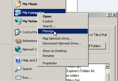

wawa Skrevet 7. mars 2009 Forfatter Skrevet 7. mars 2009 (endret) Bildet jeg har vedlagt er fra problemdisken C. Jeg har installert windows på en annen disk på systemet - stasjon E - som jeg er logget på nå. Jeg kommer meg i disk management ja, men får ikke sett om det er mye upartisjonert plass på c-disken (i tilfelle det kan ha noen interesse). Endret 7. mars 2009 av wawa

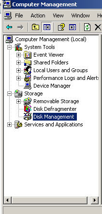

wiberos Skrevet 7. mars 2009 Skrevet 7. mars 2009 Bildet jeg har vedlagt er fra problemdisken C. Jeg har installert windows på en annen disk på systemet - stasjon E - som jeg er logget på nå. Jeg kommer meg i disk management ja, men får ikke sett om det er mye upartisjonert plass på c-disken (i tilfelle det kan ha noen interesse). Betyr det at din system disk er den C:\ men at din boot partition er den E:\?, hvis du forstår at system og boot behover ikke å være det samme ting? Lese igjen det du ser i diskbehandling. I det minste vil du se hvor mye ledig plass du har på C:\. Og hvis du kan ta bilde fra C:\ igjen etter du har enebled for skjulte system filene. Da skal det komme fram både boot.ini og andre filer.

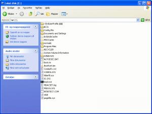

wawa Skrevet 8. mars 2009 Forfatter Skrevet 8. mars 2009 Jeg installerte et nytt system på E-disken etter at installasjonen på C-disken streiket. Jeg er nå innlogget på systemet på E-disken, som ikke er relatert til den gamle installasjonen på C-disken. Det er 11,4GB ledig plass på C-disken. Det rare er at jeg har valgt "vis skjulte filer og mapper" for C-disken, men jeg ser ikke noen "boot.ini"-fil.

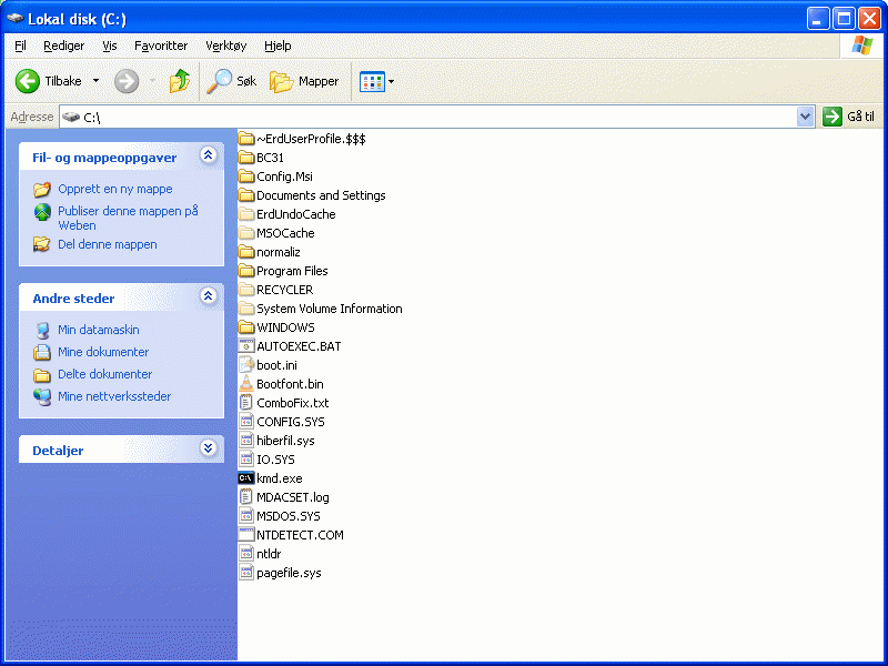

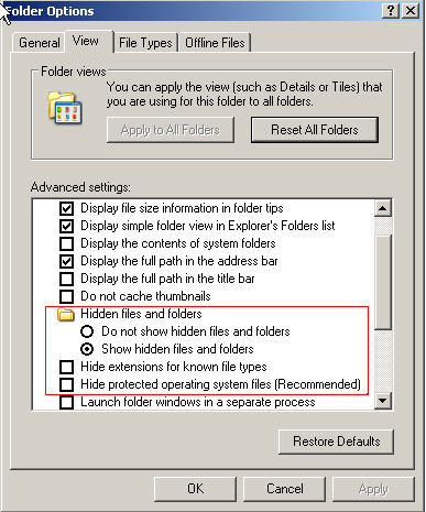

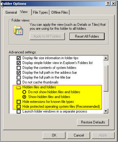

wiberos Skrevet 8. mars 2009 Skrevet 8. mars 2009 Det var fint det. Allikevel få det i din folder options å være (alt i den merkede område) slik som bilde viser. Ta bilde fra din diskbehandling som viser alt og vedlegg. Ta bilde fra din C: igjen Ta bilde fra din E:
wawa Skrevet 8. mars 2009 Forfatter Skrevet 8. mars 2009 På E-disken er det en mappe med navn "System Volume Information" og "RECYCLER" og "hiberfil.sys", men ingen "boot.ini". Men denne installasjonen er uansett i orden...

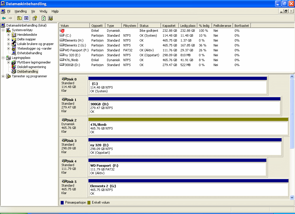

wiberos Skrevet 8. mars 2009 Skrevet 8. mars 2009 Det er som jeg forventet, men jeg trenger at du skal forstå mer. Så se på post nr 8. Det er bilder som viser hvordan du kommer i diskbehandlingen og ta bilde.
wiberos Skrevet 8. mars 2009 Skrevet 8. mars 2009 Det var fint. Som du ser så er det disk 0 partition 1 som er system. Disk 3 partition 1 er boot eller oppstart, dvs din fungerende Os installasjon. Det ser ut liksomt normalt ut. Det som derimot er ikke normalt for meg er at, med utgangspunkt til boot.ini file du har vedlagt, så det skal IKKE være mulig å boote opp. default er disk 0 partition 1 og første valg er den samme, slik som den multi(0)disk(0)rdisk(0)partition(1)\WINDOWS="Microsoft Windows XP Professional" /noexecute=optin /fastdetectlinje viser.Det er din kokos xp sp3 sak. Den starter med XP setup, du har forklart, så for meg betyr at ntldr du har i C:\ er kanskje ikke det after all. Din boot\oppstarts partition finner man på disk 3 partition 1, som diskbehandlingen viser. Men i henhold til den linje her multi(0)disk(0)rdisk(2)partition(1)\WINDOWS="Microsoft Windows XP Professional" /noexecute=optin /fastdetect skal det ikke være mulig, fordi rdisk(2) er en dynamisk disk. Det er mulig å starte dog systemet og logge i din E:\ men dog ikke med å bruke C:\., Jeg lurer på: Velger du hvilken installasjon du skal boote når du starter opp maskinen din? eller ikke?
