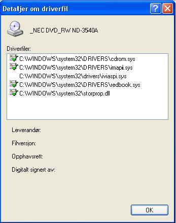

Benbels Skrevet 20. februar 2009 Skrevet 20. februar 2009 (endret) Hei! Jeg har problemer med min cd-rom. Det har seg sånn at når jeg setter inn en cd/dvd så leser ikke cd rommen den. Jeg har også prøvd med en annen cd/dvd men det funker fortsatt ikke. Sjekket også Pc Wizard og der står det "Number of CD-ROM Drive : 0" Noen som kan hjelpe meg? : / EDIT: (Dette er det som kommer opp når jeg går på driver detaljer) Endret 21. februar 2009 av Baby B

Benbels Skrevet 22. februar 2009 Forfatter Skrevet 22. februar 2009 Enhetstatusen er "Kan ikke laste inn enhetsdriveren for denne maskinvaren. Driveren kan være skadet, eller den mangler. (Kode 39) Klikk Feilsøking for å starte feilsøking på denne enheten." Trenger virkelig hjelp her..... :/

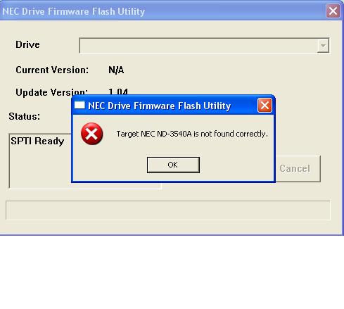

Benbels Skrevet 23. februar 2009 Forfatter Skrevet 23. februar 2009 På stepp 8 står jeg fast. Jeg får opp figur 1a men jeg skjønner ikke hvordan jeg skal fikse det.
BIM-Tech Skrevet 23. februar 2009 Skrevet 23. februar 2009 Hei. Du klarte å laste ned oppdateringen? Men har problemer med installeringen? Figur 1a? Har du skjermbilde av det?
