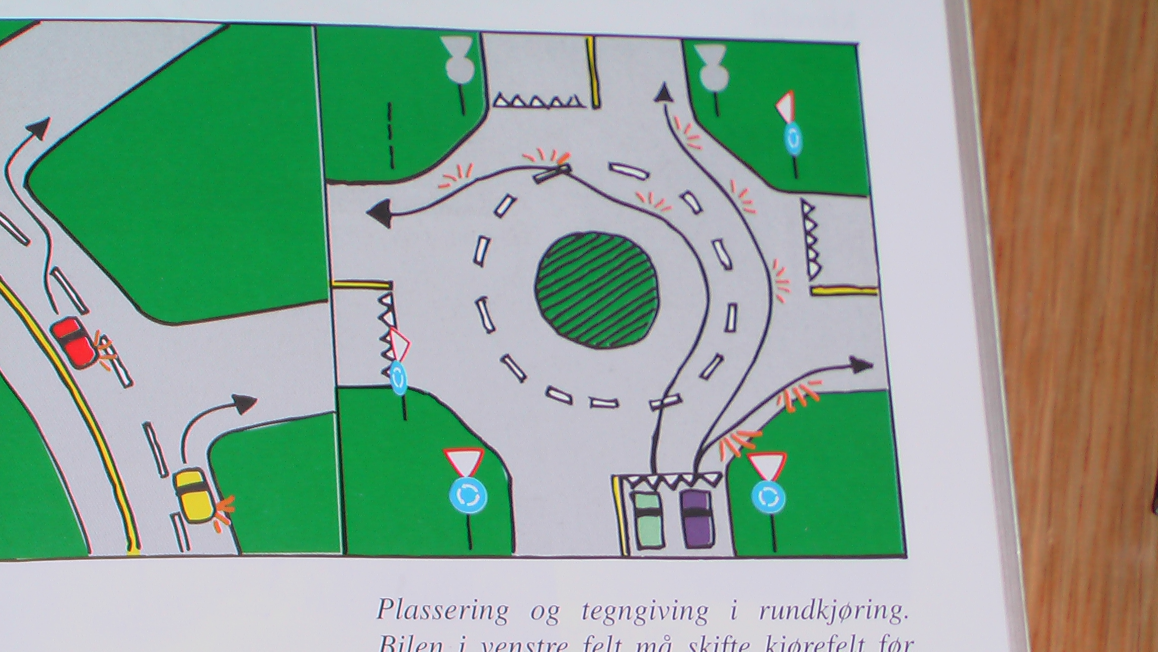

Panny60 Skrevet 24. februar 2009 Skrevet 24. februar 2009 Tenk deg en motorvei med to felt (klasse B, 80 kmt/t) der det er forskjørsrett på motorveien, bil A som er på motorveien bytter til venstre felt, slik at bil B som kommer fra innkjørsel som har vikeplikt får kommet inn, 50 meter lenger bort bytter bil A felt og kræsjer inn i Bil B, da er det soleklart bil A sin feil, uavhengig om bil B hadde vikepliktskilt ved innkjørelsen. Dette er bare et eksempel for å vise at vikepliktskiltet ikke gjaldt grønn bil inne i rundkjøringen, om den fortsatt hadde gjeldt så hadde alle bilene i rundkjøringen fortsatt hatt vikeplikt for trafikk fra høyre ifølge måten dere framstiller reglene på. "En rundkjøring er en slags miniforskjørsveg hvor alle vegene inn mot rundkjøringen er skiltet med vikeplikt" - Veien til førerkortet - ATL GXI argumenterer med at de fleste rundkjøringer er for små til å kunne bytte felt i tide uten problematikk, dette er jeg sterkt uenig i, jeg som 17 åring med atskillig mindre erfaring enn de som gar hatt lappen en hel livstid, klarer dette fint, og ja jeg bor i Oslo. Uansett hva du mener om rundkjøringer,forblir de slik loven har sagt at dem skal være, en miniforkjørsvei med vikeplikt INN i rundkjøringen. Eksempelet ditt med motorveien er ikke relevant, da det ved slike påkjøringsfelter er GJENSIDIG vikeplikt. Herav den røde pilen i høyre felt på skiltet, og den svarte i venstre felt. Sitatet ditt fra ATL sin bok hever over all tvil at grønn bil hadde vikeplikt for rød bil ved innkjørsel, og at den ved å kjøre inn i rundkjøringa både hindret og forstyrret rød bil. Ser at det kommer fram at du er 17 år gammel. Nå skal ikke jeg ta diskusjonen med erfaring eller ikke her, men helt alvorlig, du har ikke lappen en gang. Du argumenter altså for din TEORETISKE forståelse av trafikkregler. Jeg ser kanskje dette fra en mer praktisk synsvinkel, men uansett, du kommer ikke forbi det vikepliktsskiltet. å nå blir jeg snart lei! Les før du poster please! Jeg skrev motorvei klasse B med forskjørrett! Har du aldri kjørt i en motorvei klasse b med forskjørsrett (snakk om erfaring, jeg er da bare 17 år, dette bør du vite bedre enn meg)!? Feks motorveien ved manglerud/bryen senter, der får de som skal kjøre inn på motorveien vikeplikt! Altså ikke gjensidig vikeplikt som markeres med en rød pil som føyer segg inn i veien (Skilt). Latterlig hvor lite du vet om trafikkreglene.

Panny60 Skrevet 24. februar 2009 Skrevet 24. februar 2009 Nå har både jeg og DSG lagt ut bevis for at rød bil hadde vikeplikt ved feltskifte. Så ja, det er RØD bil sin feil. Tenk deg en motorvei med to felt (klasse B, 80 kmt/t) der det er forskjørsrett på motorveien, bil A som er på motorveien bytter til venstre felt, slik at bil B som kommer fra innkjørsel som har vikeplikt får kommet inn, 50 meter lenger bort bytter bil A felt og kræsjer inn i Bil B, da er det soleklart bil A sin feil, uavhengig om bil B hadde vikepliktskilt ved innkjørelsen. Det er ikke uten grunn at man finner denne typen vegoppmering i slike situasjoner: Disse angir at feltskilte kan føre til fare, og det er påbudt å sørge for at fare ikke oppstår: Enhver skal ferdes hensynsfullt og være aktpågivende og varsom så det ikke kan oppstå fare eller voldes skade og slik at annen trafikk ikke unødig blir hindret eller forstyrret. Det er forøvrig en annen situasjon dersom noen uten grunn skifter felt kun for å kjøre inn i noen som akkurat har kjørt inn på veien. En rundkjøring blir noe annet, fordi man kan forvente at de som ligger i innerste felt kan bytte til høyre felt på et eller annet tidspunkt (utkjøring nummer 3 eller senere). Her er et oversiktsbilde som viser hvordan det ser ut. ... Jeg ville ikke engang tenkt på å kjøre inn slik du har gjort der dersom det lå en bil i venstre felt. Jeg ville heller ikke som rød bil lagt meg ut i høyre felt noe tidligere pga. forrige utkjøring (plassering og blinklys ville da gitt signal om utkjøring på forrige utkjøring). Og til vegoppmerkingen din, den pleier å ligge rett foran og der innkjøringen ligger, ikke 50 meter lenger bort fra der innkjøringen ligger.

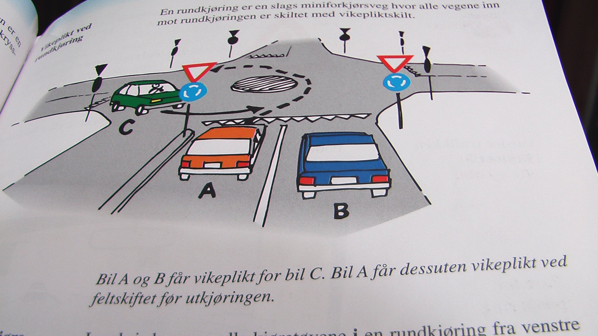

Panny60 Skrevet 24. februar 2009 Skrevet 24. februar 2009 Det eneste jeg kan se dere to har kommet opp med som "bevis for vikeplikt ved feltskifte" er to tilfeller hvor to biler kjører inn samtidig fra samme innkjøring. Begge har dermed samme vikepliktskilt foran seg, og siden skiltet ikke kan angi hvem som har vikeplikt, så gjelder trafikkreglene. Hvis du ser det bildet jeg har lagt ut så viser den at bil A vil få vikeplikt ved feltskife, dermed kan ikke bil A få vikeplikt for bil B som tar av tidligere, det kan bare bety at bil A har vikeplikt uansett hvor bilen kom fra i rundkjørigen! Merk dette gjelder bare feltskifte, om rød bil hadde ligget i ytterste felt og grønn bil hadde kjørt inn i rød bil, hadde det vært grønn bil sin feil.
Panny60 Skrevet 24. februar 2009 Skrevet 24. februar 2009 (endret) Og hvis loven bare sier at man har vikeplikt når man kom inn fra samme innkjørsel tror jeg dette hadde stått klart og tydelig i boka, og på bildet DSG har lagt ut. Vikeplikt ved feltskifte gjelder uavhengig om bilen kom fra samme innkjørsel som rød bil eller en av de andre. Edit: Bildene kom ikke sammen med sitat, legger dem til nå. Endret 24. februar 2009 av Panny60
gxi Skrevet 24. februar 2009 Skrevet 24. februar 2009 (endret) To biler som kjører inn fra samme innkjøring (på samme tidspunkt) får ikke skiltet vikeplikt for hverandre fordi vikepliktskiltet gir ikke vikeplikt mot de som er utenfor rundkjøringen, dermed har ikke vikepliktskiltet noe å si mellom bil A og bil B i nederste bilde (samme gjelder øverste). Når det er tilfelle vil andre trafikkregler, bl.a §8 om vikeplikt ved feltskifte gjelde. Derimot bil C ligger inne i rundkjøringen, og bil A og bil B får vikeplikt for bil C som følge av vikepliktskiltet (uavhengig av kjørefelt, ref. skiltregler). Dersom bil A kjører inn før bil B vil bil B ligge inne på "kryssende veg" og dermed får bil A vikeplikt for bil B i henhold til vikepliktskilt, eller motsatt ved motsatt rekkefølge. For å få dette oppklart enda en gang (og enda en gang, og enda en gang): -- Skilt gjelder over trafikkregler. -- Dersom skilt gir noen vikeplikt, så betyr det vikeplikt uavhengig av hva trafikkregler sier. Dersom skilt ikke sier noe (eller skiltene motsier hverandre), så er det trafikkreglene som gjelder. Det er av samme grunn som at høyrereglen ikke gjelder innenfor en rundkjøring. Endret 24. februar 2009 av gxi
