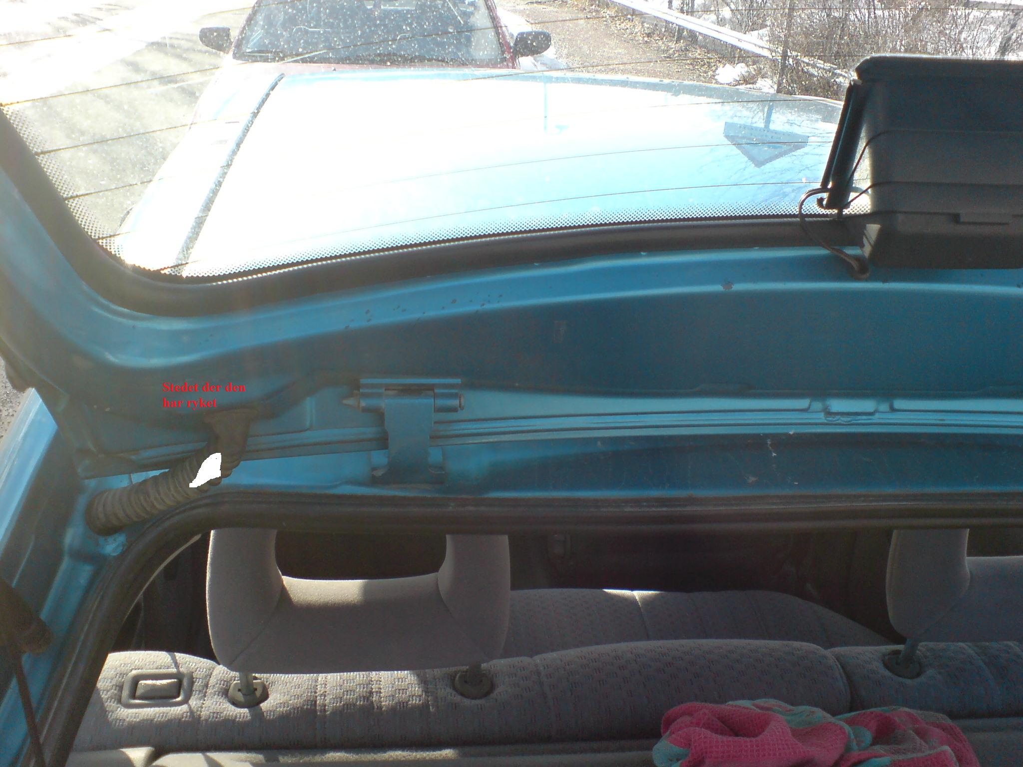

corsa91 Skrevet 23. mars 2009 Forfatter Skrevet 23. mars 2009 (endret) Jeg kan garantere deg at røret ikke går inne i bakruta. Da hadde du sett den med en gang, siden ruta sikkert er laga av glass. Hvor ser du at røret kommer kommer opp til rommet der bagasjen er? den har røket akkuratt ved der kabelen kommer inn til selve lokket. Ca 30-40 cm fra dyseren. jeg har fått av dyseren men lurer på hvor jeg kan få tak i kabel og sånn ting på bilde. Har funnet kabel mange steder men det er dyrt og jeg trenger ikke så langt. Holder med 50cm. du ser bilde av selve lokket også. Den har ryket der jeg har tegnet med hvit Endret 23. mars 2009 av corsa91
BeFs Skrevet 24. mars 2009 Skrevet 24. mars 2009 (endret) Prøv hos en rørleggerforretning. Tror det vil holde å sette på en sånn slangenippel. Hvis slangen bare er røket tvers av, så vil jeg mene at det holder å sette inn en sånn, uten at din eksisterende slange skal bli for kort. Her har du noen alternativer: http://microplex.no/aspx/produkt/prdinfovn...spx?plid=109079 http://microplex.no/aspx/produkt/prdinfovn...spx?plid=109067 http://microplex.no/aspx/produkt/prdinfovn...spx?plid=109075 http://microplex.no/aspx/produkt/prdinfovn...spx?plid=109071 Jeg vil tro 1/4"ID C04NP passer til din slange. Endret 24. mars 2009 av BeFs
corsa91 Skrevet 24. mars 2009 Forfatter Skrevet 24. mars 2009 Prøv hos en rørleggerforretning. Tror det vil holde å sette på en sånn slangenippel. Hvis slangen bare er røket tvers av, så vil jeg mene at det holder å sette inn en sånn, uten at din eksisterende slange skal bli for kort. Her har du noen alternativer: http://microplex.no/aspx/produkt/prdinfovn...spx?plid=109079 http://microplex.no/aspx/produkt/prdinfovn...spx?plid=109067 http://microplex.no/aspx/produkt/prdinfovn...spx?plid=109075 http://microplex.no/aspx/produkt/prdinfovn...spx?plid=109071 Jeg vil tro 1/4"ID C04NP passer til din slange. ok takk men hvor får jeg tak i slange på 1m
