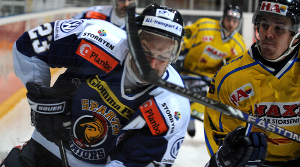

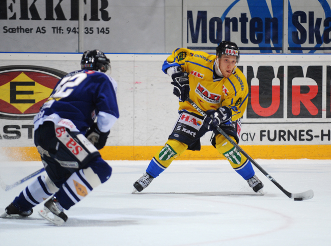

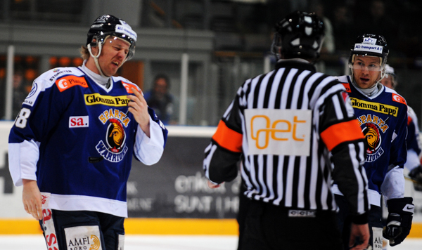

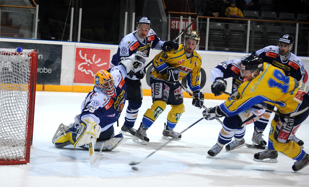

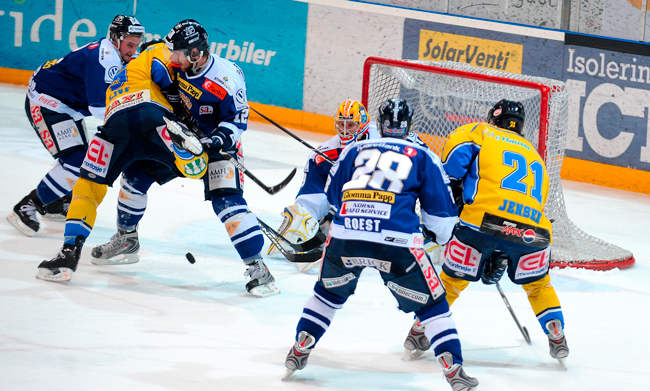

Husee Skrevet 27. mars 2009 Skrevet 27. mars 2009 Er selv veldig intressert i sportfoto og har fotografert litt. Har vært utplassert i lokalavisa i 4 uker så har vært med på et parr hocky kamper. Når jeg fotograferer hocky, liker jeg å stå nede ved vantet i svingen med utsikt mot motstanderenes mål. Bruker en nikon 70-200 F 2.8 sammen med Nikon D3, noe som jeg kan gå ganske høy på ISO uten å oppnå støy. På bildene har jeg brukt Lukker på 500, f2.8 og en ISO på 1600. En erfaring jeg tok med meg fra første kampen er at når man står bak plexiglasset er det viktig å stå helt inni glasset for å unngå at fokusen henger seg opp i refleksjoner i glasset. Selv syns jeg det er viktigere gå tett i action bilder for å få med meg, uttrykk,følelser og blikk. Det blir mange bomskydd, men i blant så treffer man ganske godt, selv syns jeg ikke selv at jeg har oppnådd det enda. Legger ut noen av hockybildene mine, de er veldig komprimert så ikke heng dere opp i fargene.

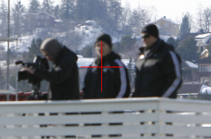

Ratleto Skrevet 28. mars 2009 Skrevet 28. mars 2009 (endret) Feriepenger er det lite av, og med skattesmell på 16k så blir det lite fotoutstyr fremover. Men jeg kom til å tenke på en ting. Kan det være den "smarte følgefokusen" som ødelegger? Hvis jeg trykker knappen halvveis ned, men tilfeldigvis bommer på spilleren og treffer bakgrunnen bare såvidt det er, så fortsetter den å fokusere på bakgrunnen helt til jeg slipper knappen igjen? Tror vel egentlig ikke på dette, men. For jeg ser av flere bildeserier her at spilleren begynner med å være ute av fokus, for så 2 bilder senere i være i perfekt fokus. Kan det være at fokuspunktet ikke er helt perfekt i midten der den skal være? Har et veldig godt eksempel. Skulle bare ta bilde av de som står oppe i et tårn med videokamera. Jeg har lagt på de røde strekene, som viser midten av bildet. Edit: Bildet er heftig croppa. Endret 28. mars 2009 av Ratleto
Eltviken Skrevet 28. mars 2009 Forfatter Skrevet 28. mars 2009 Det der ser da virkelig ikke bra ut. Ja ikke linsa det er noe galt med heller vil jeg tro? Må nok vere 30Dèn ja. Mulig det er noe tekniske feil inne i huset....jeg vet ikke, men ville fått sjekka det visst jeg var deg. Hvem spillte forresten?
von-schnellfahrer Skrevet 28. mars 2009 Skrevet 28. mars 2009 Har et veldig godt eksempel. Skulle bare ta bilde av de som står oppe i et tårn med videokamera. Jeg har lagt på de røde strekene, som viser midten av bildet. Edit: Bildet er heftig croppa. Dette er grunn nok i seg selv til å kjøpe FF Dette er særiøst ikke noe bra!
Ratleto Skrevet 28. mars 2009 Skrevet 28. mars 2009 (endret) Nei, jeg vet det ikke er bra. Synes nesten jeg får fler og fler feiltreff. Men som sagt, når fokusen treffer, så er det jo supre bilder. Og jeg tror ikke det har noe med objektivet å gjøre, for det har vært slik hele tiden (3 objektiver, 1 hus). På bildet så bomma altså fokusen totalt, men det kan jo selvfølgelig være min feil, ved at jeg trykket knappen halvveis inn, over hodene på folka. Jeg får teste videre utover våren og se. FF har jeg ikke råd til likevel. Hehe. De som spilte var Rosenborg 2 og Strindheim, vintercupen. Bildene som ble bra, kan sees her. Endret 28. mars 2009 av Ratleto

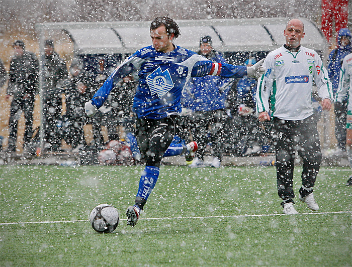

henkeZ Skrevet 28. mars 2009 Skrevet 28. mars 2009 (endret) Var på jobb i dag. Ikke akkurat strålende arbeidsforhold... litt snø, ja. EXIF: Canon EOS 1D-Mark III - EF 70-200/2.8L IS 1/1000 - f/5.0 - @200mm Endret 28. mars 2009 av Djupviken
von-schnellfahrer Skrevet 28. mars 2009 Skrevet 28. mars 2009 Brukte du regnbeskyttelse over kamera og optikk, eller utnyttet du værtettingen til det fulle og hele?
henkeZ Skrevet 28. mars 2009 Skrevet 28. mars 2009 Brukte du regnbeskyttelse over kamera og optikk, eller utnyttet du værtettingen til det fulle og hele? Jeg bruker ikke regnbeskyttelse nei
