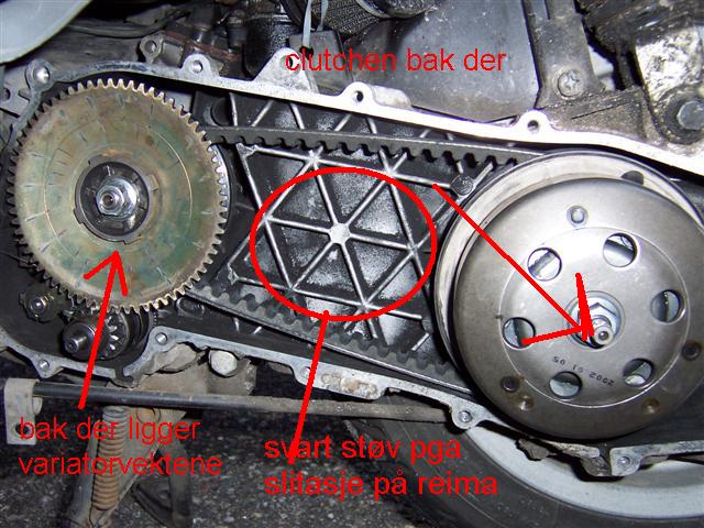

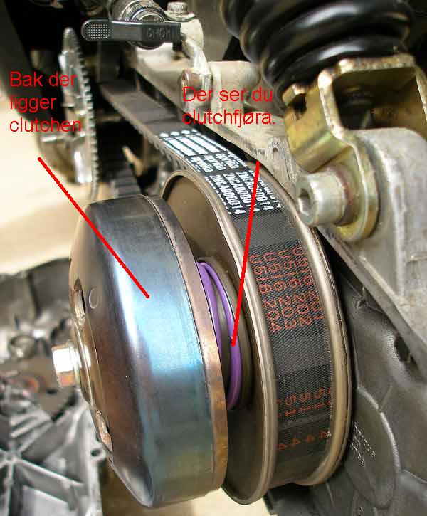

.Butthead. Skrevet 16. februar 2009 Skrevet 16. februar 2009 Hadde det vært falskluft ville den alltid ha rust seg, ikke bare når den er varm. Er scooter(automatgira moped)jeg snakker om. Hiver opp noen bilder hvis du er litt usikker om hvor det er.
