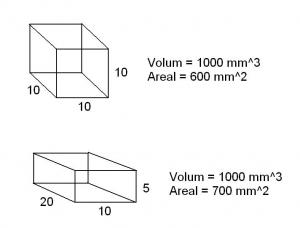

Skjønner at jeg da må komme opp med en visualisering. Som nevnt kan jeg ikke vise det aktuelle komponentet, men kan tegne noe som det vil være nødvendig å benytte tilsvarende metode for å finne areal. Jeg får desverre ikke gjort dette før i morgen.
Det jeg fortsatt ikke helt forstår er at det totale arealet på objektet ikke vil være direkte overførbart mot volum så lenge alle flater er under vann. Kunne gjerne tenkt meg en forklaring, eller eventuelt noen linker hvor jeg kunne lært litt mer om hvilke prinsipper som spiller inn her. Det er altid morrsomt å lære noe nytt.
En kule med samme volum som en terning f.eks. har forskjellig overflateareal.

Så volum -> areal funker ikke, da er vannmetoden uaktuell.
Endret av TrondH86
No can do. Det er ingen måte å finne arealet til en gjenstand bare ved å kjenne volumet. Det eneste man vet, er at arealet ikke er mindre enn det ville vært om gjenstanden var kuleformet. Dette minstearealet kan en regne ut, men en kommer jo ikke så langt av den grunn.
