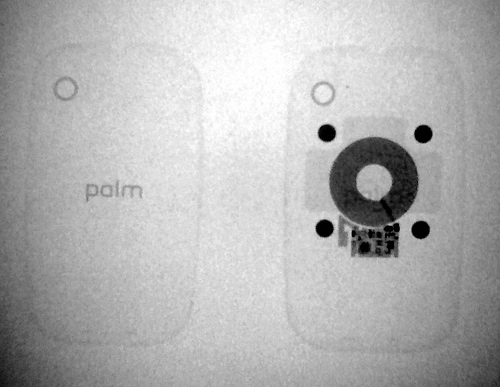

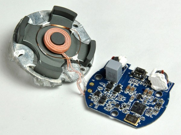

Har du forsøkt å måle om bakplaten din er som den skal være, at det induseres noe spenning og at det er kontakt videre?
Da trenger jeg vel et multimeter som måler AC strøm, det tror jeg jeg har. Eller har den induserte spenningen blitt gjort om til DC i bakplaten?
Får 0.06v DC, men jeg tror ikke min AC testing funker. 0.06v er selvsagt alt for lite til å lade 3,7 v batteri.
Legger til: Får 0.000 volt dc, og 0.00 ampere(dc)
Endret av O:M:A
Det er kanskje noe hjelp å finne på PreCentral? Jeg har ikke kommet så langt at jeg har fått meg TouchStone(er) — enda.
Tenk over hva du får ut av kabelen når den står i en PC, og hva da eliminatoren gir fra veggen; DC. Kanskje det ikke er så enkelt(/billig) som at bakplaten er gonner, men selve steinen ...
Strømmen som "oppstår" i spolen på bakplaten på telefonen er AC, det er det ingen tvil om, man kan ikke indusere dc strøm. Men om den blir gjort om til dc i bakplaten eller om det blir gjort i selve telefonen vet jeg ikke. Touchstonen har vært inne til reperasjon som sagt, og gått gjennom deres tester og skal ikke ha noen feil ved seg.
Vil tippe det skjer i lokket, siden det ligger en krets der — hva ellers kan den være til?
Samtidig er det jo sannsynlig at inntaket bak i telefonen kun er beregnet for tilkobling av Touchstone, og dermed også kan ha likeretting der.
En faktor som heller til at det er i platen, er at enkelte har bygd spolen og kretsen inn i andre telefoner, som neppe er tilrettelagt for eventuell vekselspenning til lading ...
Bra poeng.
Har laget tråd på precentral.net, og der mener de at det er touchstonen, selv om den har vært på verksted.
