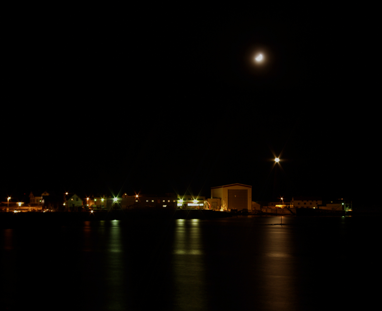

Larsenio Skrevet 31. januar 2009 Skrevet 31. januar 2009 (endret) Okei, kanskje ikke natt. Men definitivt mørkt så det holdt Det uidentifiserte lyset under månen er det fyret jeg har drevet og tatt andre bilder av.. Hjelp meg her... Skal lese meg opp på nattfotografering og lære det ordentlig, men hva er det viktigste jeg har gjort feil her? Og din mening om bildet, selvfølgelig ISO 100 f/9.5 30 sekunder lukkertid 0.5 trinn opp eksponeringsavvik 35mm brennvidde Hard skarphet og kontrast. Lukkerprioritet Edit: Litt spesifisering Endret 31. januar 2009 av Larsenio
Bikeridr Skrevet 31. januar 2009 Skrevet 31. januar 2009 Bildet er bra nok det. Jeg ville kanskje hatt fokus litt lengere "inn" i bildet, på småhusene. Personlig synes jeg dokkinghallen ble altfor dominerende. Et tips for en litt stilig effekt er å ta to eksponeringer. Det du allerede har, pluss et til med betydelig kortere lukkertid. Med blender 9.5 som du har brukt, tar du et til på 1/125s. Da ville månen blitt riktig eksponert. "Trikset" da blir å fjerne den totalt utbrente månen fra bildet og erstatte denne med den korrekt eksponerte månen. Ser du har brukt PS 7.0 og da skulle det vel ikke være noe i veien for å legge to rammer/lag oppå hverandre og bare maskere vekk den utbrente månen.
jimdidr Skrevet 31. januar 2009 Skrevet 31. januar 2009 Pent, (Advarsel her kommer meninger, synsing osv...) MEN jeg tror ikke alle fargene er sååå nødvendige her, desaturer litt så øynene kan slappe av mens vi finkjemmer bildet i det mørke etter detaljer. Jeg ville også prøvd å ha maks focus i hele bildet. også ett videre bredde format for å få månen til å se ut som den er lavere på himmelen. Akkurat er der litt mye mørk og ubrukt området for min smak (hav og himmel) .
Larsenio Skrevet 31. januar 2009 Forfatter Skrevet 31. januar 2009 Takker så mye for konstruktive tilbakemeldinger! Har tatt til meg tipsene, så får vi se om jeg klarer å gjøre noe med kunnskapen :!: Skjønner ikke hvordan jeg skal finne fokus når det er så mørkt som da jeg tok bildet, satte på autofokus, jeg og satset på at objektivet valgte rett... Sikkert ikke lurt. Jeg skal prøve manuell fokus neste gang. Hvordan bør jeg sette innstillinger med tanke på + eller - minus eksponeringssavvik? Hvitbalansen ble satt på auto, var dèt lurt? Høy eller lav ISO som er tingen? Pentax og dens objektiver lager mye støy i JPG med høy (-ere enn 800) ISO mener jeg å ha lest...?
fredderen Skrevet 31. januar 2009 Skrevet 31. januar 2009 Syns det ser relativt bra ut jeg, men fokus er litt off. Det du gjør om natten er å bruke uendelig fokus. Auto-fokus er skjeldent en vinner om natten. En annen ting du burde gjøre er å skyte i RAW, da kan du gjøre mye mer med bildet
sofus71 Skrevet 31. januar 2009 Skrevet 31. januar 2009 Bildet har potensiale men mangler i mine øyne litt punch! Har du prøvd og øke den lokale kontrasten? USM > Amount 20 > Radius 50 > Treshold 1 Etter det så kjører du på med skarphet. USM > Amount ca 150 > Radius 1
Larsenio Skrevet 1. februar 2009 Forfatter Skrevet 1. februar 2009 Bildet har potensiale men mangler i mine øyne litt punch! Har du prøvd og øke den lokale kontrasten? USM > Amount 20 > Radius 50 > Treshold 1 Etter det så kjører du på med skarphet. USM > Amount ca 150 > Radius 1 ?? Sorry, dette er gresk for meg.... USM?
fredderen Skrevet 1. februar 2009 Skrevet 1. februar 2009 Unsharp mask. Gå til filter - sharpen - unsharp.
Larsenio Skrevet 1. februar 2009 Forfatter Skrevet 1. februar 2009 Ok. Gjorde dette, men det ble ikke særlig bedre syns jeg. Dvs, så ikke forandring i bildet..
