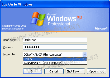

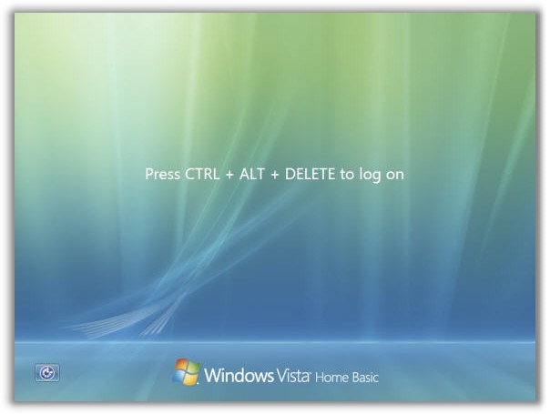

trrunde Skrevet 30. januar 2009 Skrevet 30. januar 2009 Når jeg melder en vista maskin inn i domene får jeg opp en logon skjerm som jeg ikke liker. Likte mye bedre xp sin variant. Er det mulig å få vista til å se ut som xp på logon? legger ved bilder av det jeg mener:

trrunde Skrevet 31. januar 2009 Forfatter Skrevet 31. januar 2009 Det skjønte jeg ikke helt hvorfor du gjorde, men mulig du bare kan gå inn å endre temaet. pga du slipper å skrive domenenavn\brukernavn du hadde valget rett under som viste at du logget på domenet
enden Skrevet 3. februar 2009 Skrevet 3. februar 2009 Du logger deg på samme domene som sist gang automatisk, så med mindre du veksler mellom domener og lokale brukere ofte så er jo ikke dette noe praktisk problem.
Hoppeslott Skrevet 17. mars 2009 Skrevet 17. mars 2009 Jeg lurer på akkurat det samme. Jeg har veldig lyst til at domene skal være i en rullegardinmeny. Grunnen til dette er at brukere ikke bestandig vet navnet på domene og/eller maskinnavn. Da prøver de enten å logge på lokal maskin med domenebrukernavn eller omvendt. Dette fører igjen til at de som plages ringer til meg.
novastrum Skrevet 17. april 2009 Skrevet 17. april 2009 (endret) Endringen må gjøres i GPO eller register. Ligger i GPO under Administrative maler ->System ->Pålogging ->Bruk alltid klassisk pålogging. Denne innstillingen tvinger brukeren til å logge på datamaskinen ved hjelp av den klassisk påloggingsskjermen. Som standard er arbeidsgrupper angitt til å bruke den enkle påloggingsskjermen. Denne innstillingen virker bare når datamaskinen ikke er i et domene. Endret 17. april 2009 av novastrum
enden Skrevet 17. april 2009 Skrevet 17. april 2009 Denne innstillingen virker bare når datamaskinen ikke er i et domene.Fungerer dårlig når det er domene-maskiner det er snakk om
novastrum Skrevet 17. april 2009 Skrevet 17. april 2009 Verdamt, hvordan klarte jeg å lese det feil. I mitt hode leste jeg "Denne innstillingen fungerer bare for maskiner i domene"
