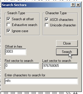

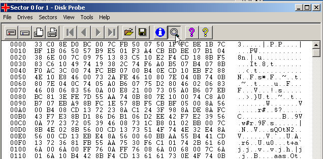

Kan du bruke dskprobe? (jeg kan hjelpe mer med det tror jeg)
Dskprobe finner du i din xp plate.
Du kan vel bruke test disk til det, men da vet ikke jeg helt hvor du er.
Dskprobe.exe kan du kjøre fra windows, men den må du hente fra support tools.
Dvs med å søke for dskprobe på din cd plate, vil du finne det og dermed kopiere på din skrivebord. (dskprobe.exe er i lame.zip, så bruke den)

Når det gjelder dskprobe:Lame.zip
se frem til og med bilde 11. Man kan lagre X antall sectors ikke nødvendigvis 4000 (som er max.)
Det er slik man bruker den. Med diskprobe kan du da kopiere sectors tilbake, eller kopiere mbr fra den disk 1 til disk 2, kontrollere bootsector, kopiere backupsector tilbake....fra den riktig sector osv.

Vi tar en sjanse her. Du skal ikke boote med disken, og du skal ikke tillatte noe form for chkdsk.
Du skal kopiere vedlagt sector med diskprobe, lukke dskprobe, gå i diskbehandlingen og rescan, så ser vi hva det blir.
Når du åpner dsknr 1 du skal lese kun 1 sector. Dvs starting sector 0 Number of sectors 1.
Deretter åpner du matty0 sector og velg fra sectors meny å write. Svare ja til alt.
Hvis den andre disken er det samme disk som den du har problemer med, samme config, vi kunne kanskje bekrefte og bruke noe fra den, hvis det er nødvendig.
Prøve.

Disken blir detektert helt likt i diskbehandling etter at "matty0" har blitt skrevet til disken.
Hva mente du med "Av det jeg ser, han som ordner "A.her" er det deg?" :)
Den sector matty0 er kun en sector, mbr og partitionstabell, som skal vise 2 partitioner i disk behandlingen.

Kan du bekrefte at sector 0 på disken din er lik matty0 sector?
Kan du kjøre mbrlister igjen? Egentlig er interessert i sector 14077952 (+, - 5).
Jeg brukte ikke mye tid for å se mer på det det, men partitionering er ikke utført med xp, derfor stilte spørsmål om det var deg som ordnet i A.her, siden du var sikkert at Vista eller andre deployment verktøy hadde ikke adgang der du er. (kanskje vi forstår mer etter hvert om det, begge to)
Tilbake til problemet.

Jeg tror at matty0 har blitt skrevet inn riktig, men mulig jeg har gjor en feil et sted.
Når jeg nå tar "read" av første sektor, får jeg bare opp 00 på alle felter.

Det blir ikke nødvendigvis komplissert å lese riktig info i mbr eller boorsector, hvis operasjoner avsluttes, med ghost eller andre metoder, og at alle scripts utføre det de skal.
Dvs at info vi leser kan være feil, hvis avbrutt eller annet feil.
Partitions tabell i sector 1 på disken din,= matty0, viser 2 partitioner.
En på ca 6,? og resten den andre.
Det viser i tilleg at det er den partnr2 som er din system partition og boot, men den 6,? må være er recovery sak.
Allikevel viser den 6,? med system id 07, og det må være feil. Den burde være skjult.
Derfra ser jeg mulighet at ghosting har ikke blir utført riktig.
Jeg vet ikke noe mer om hvorfor, dvs, var systemet under deployment?, var den korrupt?, eller har du bare fått plutselig problemer mens systemet var ok?
Uansett.
Sector 14077952 er relativesectors for partition nr 2 etter info i partitions tabell.
Det betyr at det er og bootsector for den partition.
Siden jeg er litt usikker hvorvidt sectorene er riktig i nummereringen, så vennligst, lese
starting sector 14077952 ending sector 14077959, med dskprobe.

Ok, du kan da igjen kopiere den matty0 på disken, avslutte dskprobe, åpne igjen og se at det er skrevet riktig.
Deretter gå i diskbehandlingen og og fra Action ...rescan disks.
Er det mulig å åpne den partition nr2?

Trodde jeg hadde kopiert over sectorer fra matty0, kanskje jeg gjør det feil?
Jeg åpner matty0, setter riktig disk til "active" og går på "sector -> write"
Sector14077952_959.zip
Åpne diskprobe.
Velg disk, active, read, starting 0 ending 1, OK.
Nå, åpne matty0 (du vi se helt annet info foran deg nå).
Nå velg Sectrors, write osv.
Prøve først det.
Kan du i tillegg prøve som vist på vedlegg.
Notere nr på sector som rapporteres som funnet og klikk for mer scanning og notere.
Deretter kan du lagre den info, eller i det minste vise meg noen.
