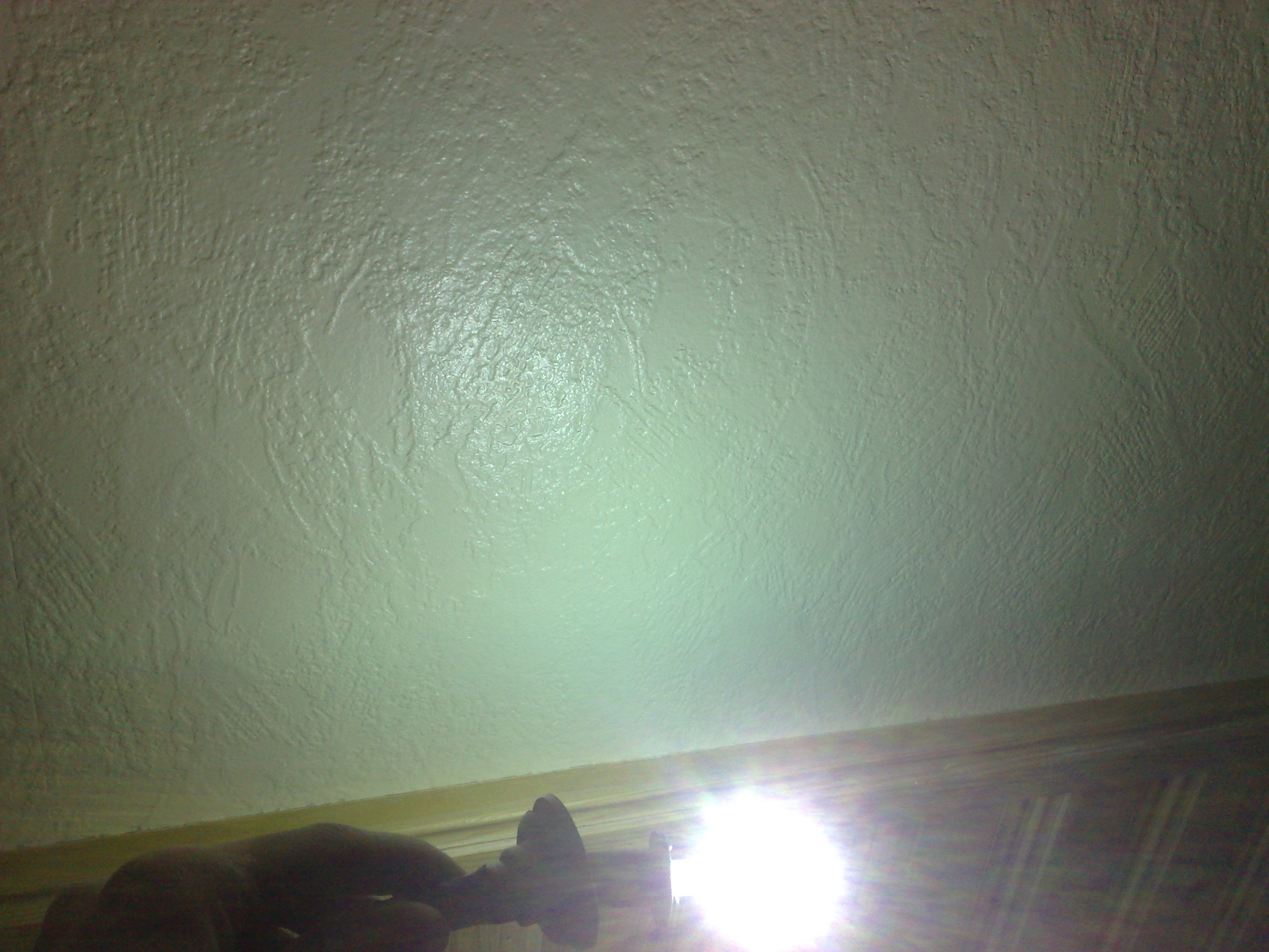

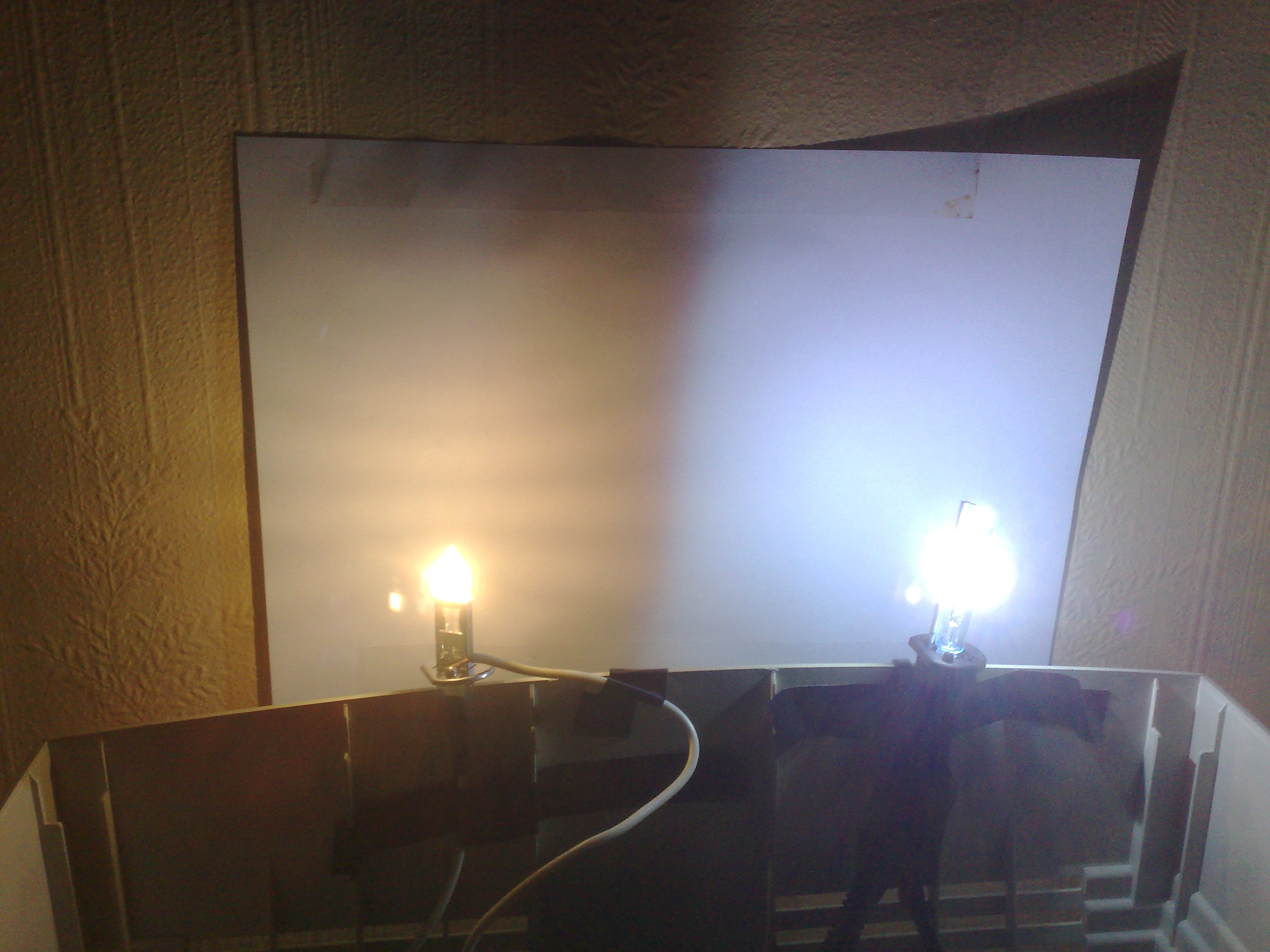

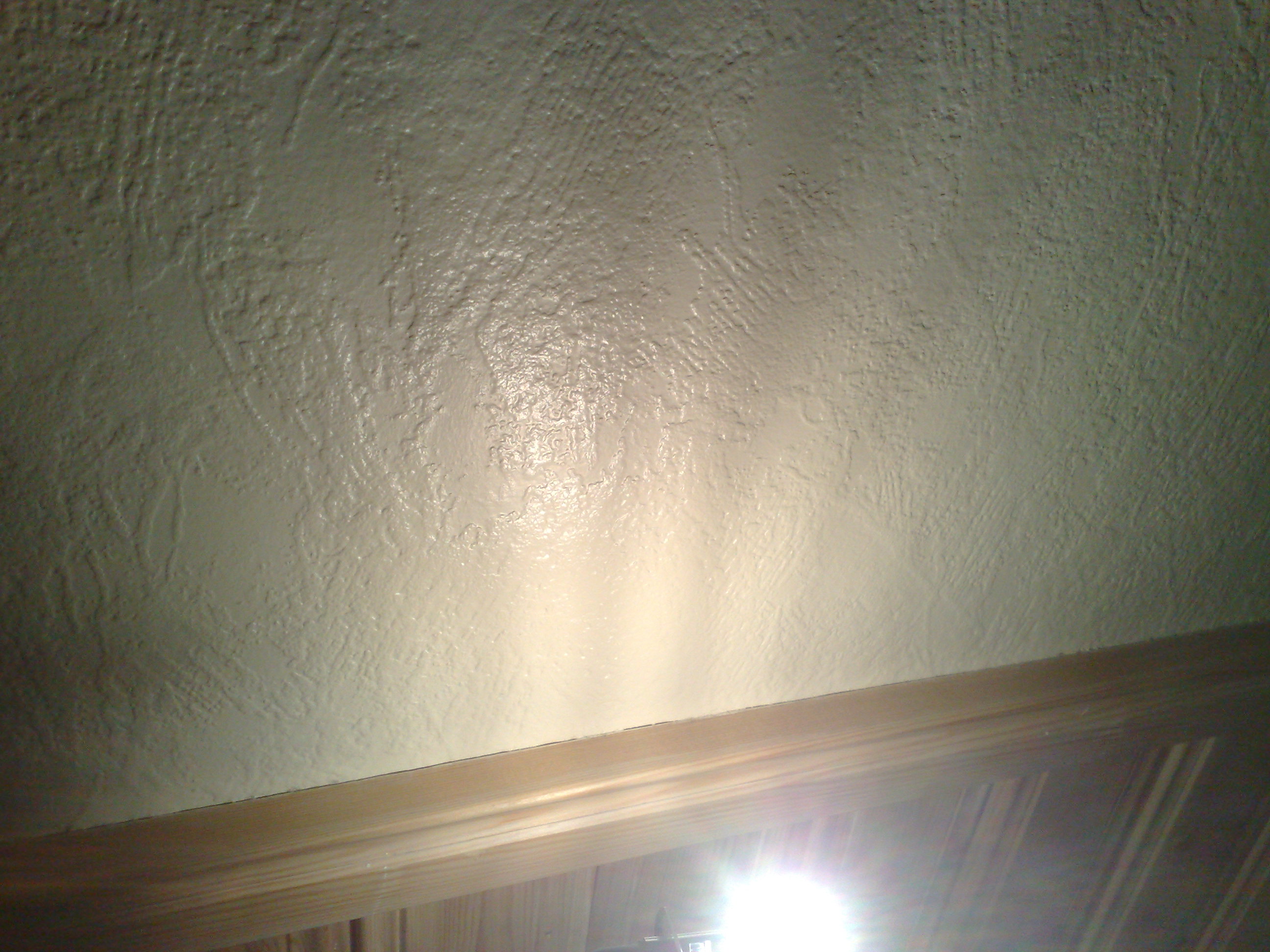

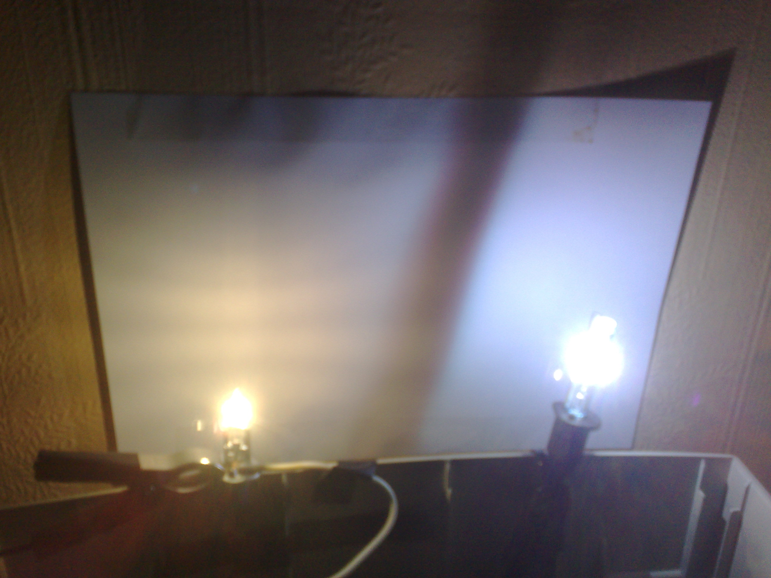

gxi Skrevet 18. januar 2009 Skrevet 18. januar 2009 (endret) Men jeg vil gjøre alt jeg kan for at det skal bli mest trafikksikkert som mulig. Om noen veit om hvordan jeg kan mekke automatisk høyderegulering så er de faktisk godkjent for bruk. (Har lyktespylere) Trafikksikkert blir det aldri, og lovlig blir det aldri heller. Du kan justere så mye du vil, men lyset vil aldri bli mer trafikksikkert enten for deg elelr for noen andre. Faktisk ser jeg gang på gang de som kjører med slike kits installsert med lysene rettet rett ned i veien "fordi det ikke skal blende". Resultatet er at man kan likegodt bare bruke tåkelys. Her er forskjellen på en HID-pære og en halogenpære. Det sier seg kanskje selv at lysbildet som lykten produserer blir aldri i nærheten av likt: Halogen H1: HID "H1": Begge side om side, helt ny ubrukt H1 Night Breaker vs. "H1" HID. De er matet med ca. 12V. HIDen har regulert spenning via ballasten og vil lyse like sterkt uansett om den mates med 10V eller 15V, mens halogenpæra vil lyse nesten dobbelt så sterkt om den blir matet med 14V, så halogenpæra vil lyse sterkere om den settes i en bil med 14.5V ladespenning. Vises helt tydelig at halogenpæra har en cut-off på lyset som HIDen ikke har, og dette er en ting som gir vesentlig forvridd lys om HIDen brukes i en halogenlykt. Endret 18. januar 2009 av gxi
