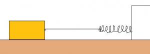

Sliter litt med følgende oppgave. Noen som kan hjelpe meg med fremgangsmåte? :)
Oppgave 2.345 i RST-oppgaveboka:
En kloss med massen m = 0,20 kg kan gli på et horisontalt underlag. Det er friksjon mellom klossen og underlaget.
Ei uelastisk snor er festet til klossen. Den andre enden av snora er festet til ei elastisk skruefjær som har stivheten k = 17 N/m. Skruefjæra er igjen festet til en vegg. Klossen trekkes i retning ut fra veggen slik at skruefjæra blir forlenget 0,10 m fra likevektsstillingen. Så slipper vi klossen, som uten å vri seg glir 0,175 m før den stopper. Klossen kommer ikke nær skruefjæra, og snora er ikke stram når klossen stopper.
c) Hvor stor er friksjonen mellom klossen og underlaget når vi regner med at den holder seg konstant?
Vi trekker på ny klossen i retning ut fra veggen og slipper den, men nå trekker vi den så kort ut at den stopper mens fjæra ennå er forlenget 0,010 m.
d) Hvor stor friksjon virker på klossen når den er kommet til ro i denne stillingen?
Hvor mye må fjæra være forlenget når vi slipper klossen dersom den skal stoppe på denne måten?
Svar:
c) 49 N
d) 17 N, 47 mm

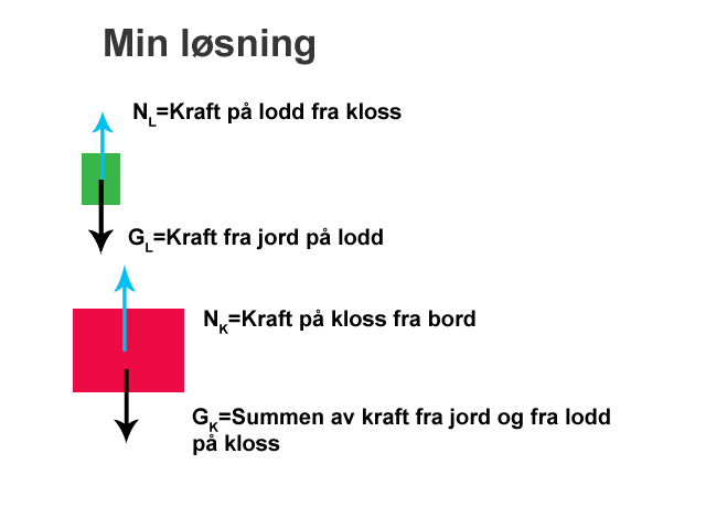

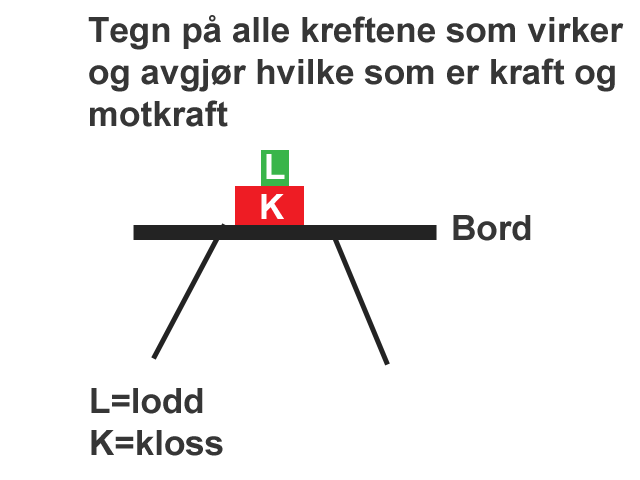

Jeg stusser litt på newtons 3. lov og ber dere se om løsningene mine er korrekte.
Nl og Gl er like store, motsatte krefter, men er ikke motkrefter fordi de virker på samme legeme.
Nk og Gk er like store, motsatte krefter, men er ikke motkrefter fordi de virker på samme legeme.
Loddet trekker på jorda med en kraft lik Gl, kaller denne Gl*. Gl og Gl* er kraft og motkraft fordi de virker på hvert sitt legeme, er motsatt rettet og er like store.
Akkurat det samme kan sies om Gk og Gk*. Klossen trekker på jorda med en kraft som tilsvarer Gk (summen av jorddraget og loddets tyngde(stemmer dette?). Gk og Gk* er kraft og motkraft. De virker på hvert sitt legeme, er like store og motsatt rettet.
Har ikke tegnet på disse kreftene på tegningene, men jeg ber om at tekstsvaret sees over.
