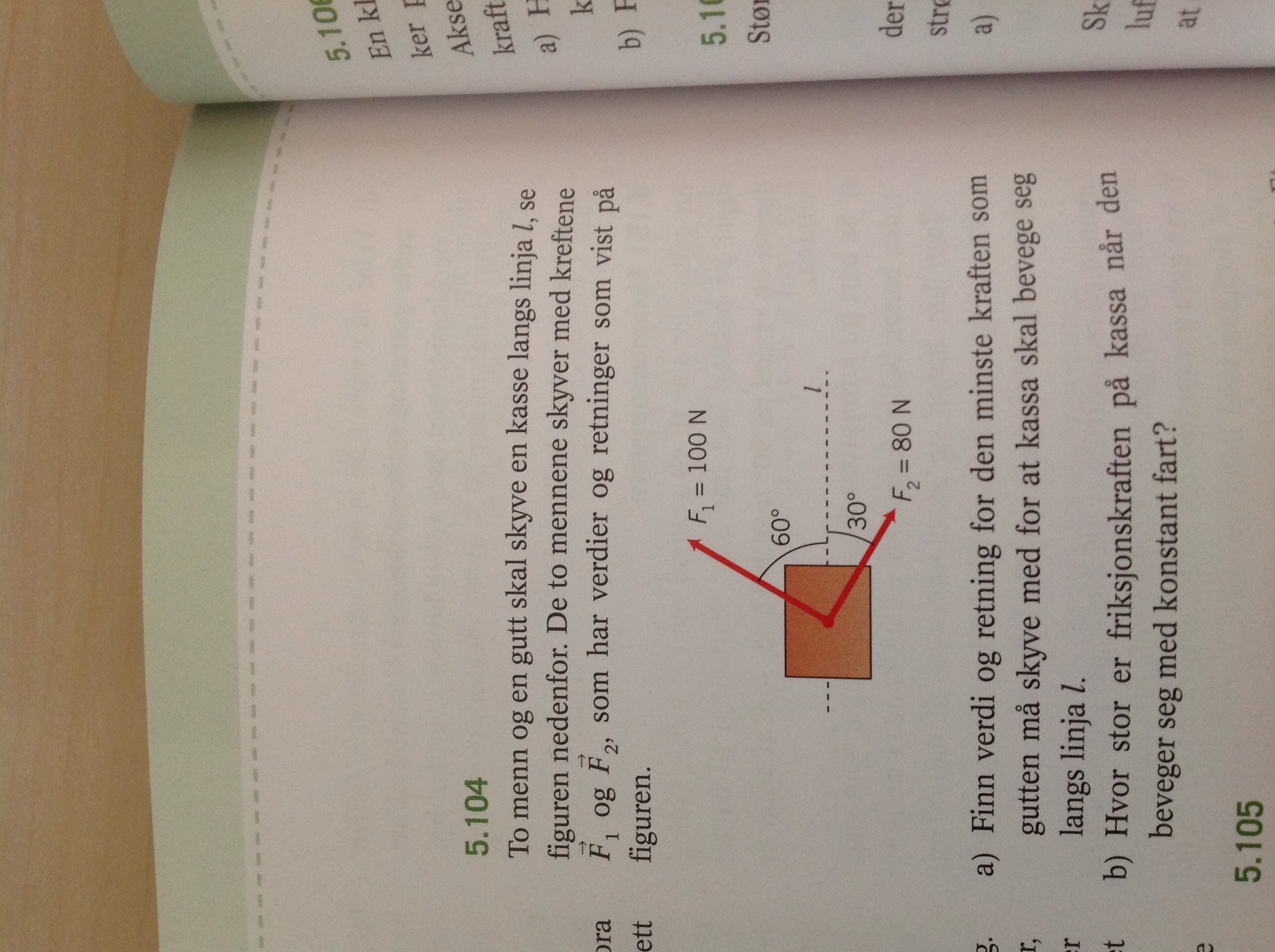

TRCD Skrevet 19. september 2016 Skrevet 19. september 2016 5,104a Noen som har noe tips til denne oppgaven?

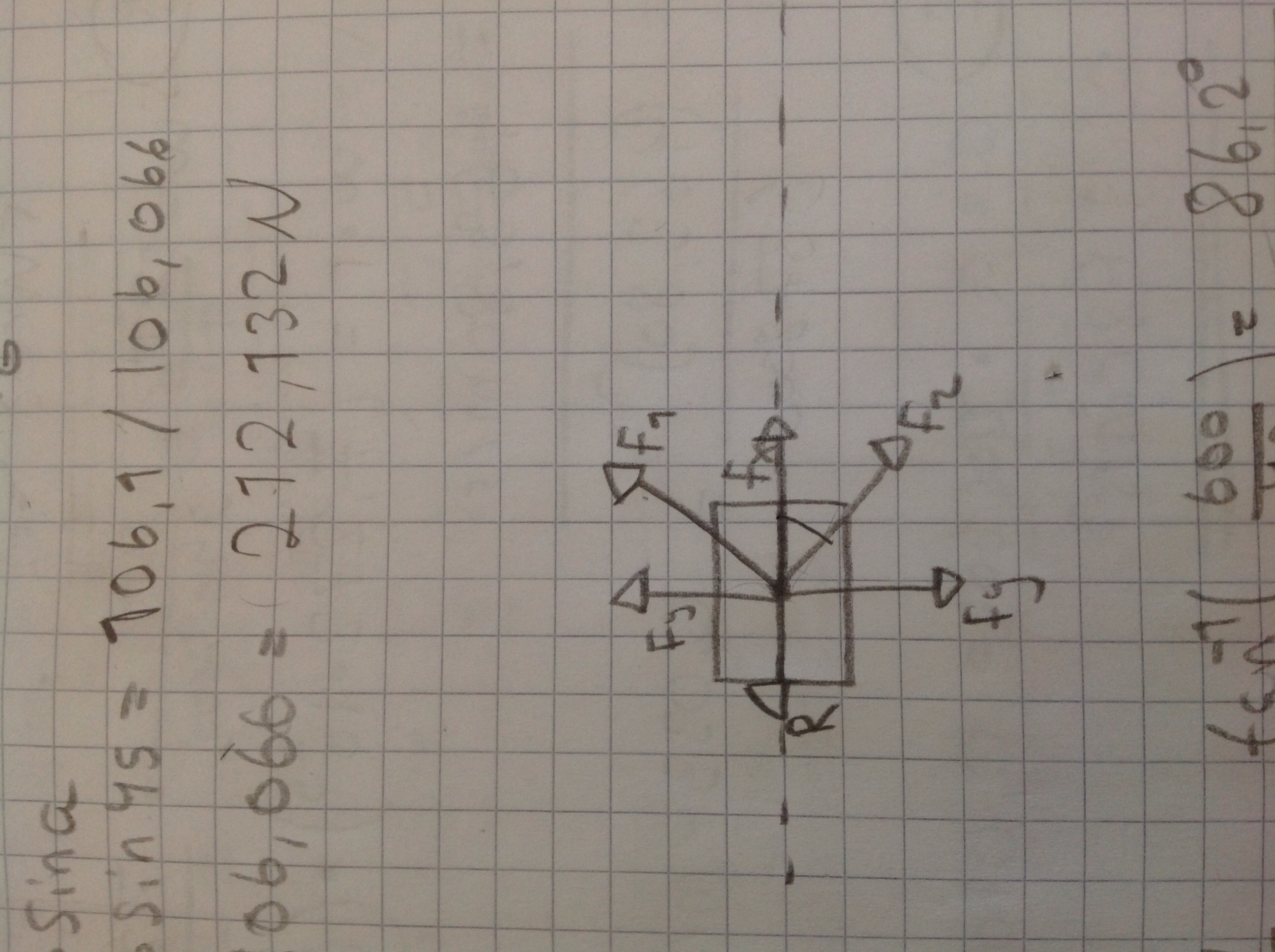

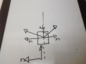

ATWindsor Skrevet 19. september 2016 Skrevet 19. september 2016 Kraftsummen vertikal (90 grader på linja) må være null, finn y-komponentene av de to mennenes skyving, legg de sammen, og gutten må skyve motsatt av den kraftsummen. AtW
TRCD Skrevet 19. september 2016 Skrevet 19. september 2016 Kraftsummen vertikal (90 grader på linja) må være null, finn y-komponentene av de to mennenes skyving, legg de sammen, og gutten må skyve motsatt av den kraftsummen. AtW Da får jeg at y= 86,6 og y=40. Svaret skal bli 47 N normalt på l
28teeth Skrevet 19. september 2016 Skrevet 19. september 2016 (endret) Det er sant. Du skrev innlegg om dette på side 262 i denne tråden. Hva er banefart? Ja, det gjorde jeg vel. Forskyvning tar ikke hensyn til objektets ulike posisjoner ved andre tider enn start og slutt (selv om disse kan være vilkårlig satt innenfor hele tidsintervallet). Derfor så snart det er snakk om bane, må det handle om fart (fra strekning), ikke hastighet (fra forskyvning). Bane tenker jeg da på som summen av objektets posisjoner til alle tider. Banefart er kanskje litt smør på flesk, men hjelper likevel med å klargjøre desto mer. Nøkkelordene fart, bane og gjennom svingen, vil jeg si er alle indikative for spørsmål om strekning, ikke forskyvning. Er dette videregående? Da kan det jo være litt ymse med lærerkunnskapen. Dette er videregående ja. Skulle ønske boka var mer presis. I formelen Kinetisk energi=1/2mv^2 er v banefart eller hastighet? Og v som vi finner i alle bevegelsesformlene for konstant akselerasjon er det banefart eller hastighet? Jeg får flere spørsmål og blir dessverre mer usikker for hver fysikkoppgave jeg kommer bort i. :/ Endret 19. september 2016 av 28teeth
Imsvale Skrevet 19. september 2016 Skrevet 19. september 2016 Dette er videregående ja. Skulle ønske boka var mer presis. I formelen Kinetisk energi=1/2mv^2 er v banefart eller hastighet? Og v som vi finner i alle bevegelsesformlene for konstant akselerasjon er det banefart eller hastighet? Jeg får flere spørsmål og blir dessverre mer usikker for hver fysikkoppgave jeg kommer bort i. :/ Har du klart for deg forskjellen på skalar og vektor? Brukes begrepene fart og hastighet om hverandre i boka? Kinetisk energi er en skalar, og da kan du ikke bruke en vektor i utregningen. https://no.wikipedia.org/wiki/Fart 1
ATWindsor Skrevet 19. september 2016 Skrevet 19. september 2016 Kraftsummen vertikal (90 grader på linja) må være null, finn y-komponentene av de to mennenes skyving, legg de sammen, og gutten må skyve motsatt av den kraftsummen. AtW Da får jeg at y= 86,6 og y=40. Svaret skal bli 47 N normalt på l image.jpg Ja, og hva er 87-40? AtW 1
