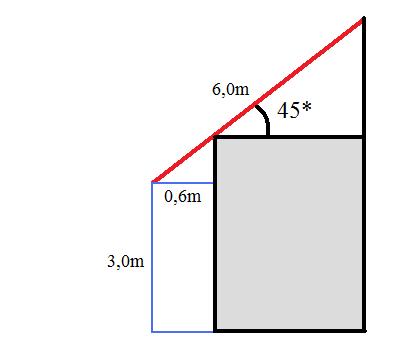

Oppgave:
Et hustak har helningsvinkelen 45*. Takflaten er 6,0 m fra øverst til nederst. Nederste kanten på takflaten er 3,0 m over bakken og stikker 0,6 m ut fra husveggen.
Etter kraftig snøfall blir det mildevær, og snøen begynner å gli ned fra taket. Hvor langt fra husveggen kan snøen maksimalt lande?
Svar:
Sy = V0(y)*t + 0,5*at2
Sx = V0(x)*t + 0,5*at2 + x0
Hva er startfarten til snøen i X/Y-retning? Får ikke ting til å gå opp ved å sette den lik 0.
Legger ved en liten paint-tegning til slutt for å se hvordan jeg har tenkt.
Endret av 2bb1
Ta utgangspunkt i en masse som begynner å gli helt fra toppen av taket. Bruk bevaring av mekanisk energi og regn ut farten dens idet den forlater taket, så har du v0-en din.
Forslag til løsning:
Tenk energibevarelse fra den øverste til den nederste kanten av takplaten. Da sitter du igjen med en hastighet som du så splitter opp i x,y-retning, og løser den resterende bevegelsesligningen. Du kjenner da akselerasjon, starthøyde og initialhastigheter.
