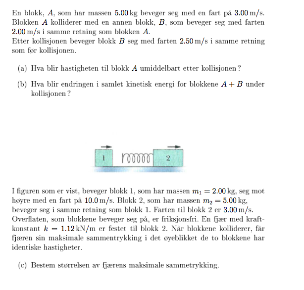

henrikrox Skrevet 14. oktober 2012 Skrevet 14. oktober 2012 Noen som kan hjelpe meg med denne oppgaven? Har løst oppgaver før der problemet er i to dimensjoner, så forstår ikke hvorfor denne skal være så vanskelig Er det fordi vi ikke vet massen til kloss b?
maikenflowers Skrevet 14. oktober 2012 Skrevet 14. oktober 2012 Noen som kan hjelpe meg med denne oppgaven? Har løst oppgaver før der problemet er i to dimensjoner, så forstår ikke hvorfor denne skal være så vanskelig Er det fordi vi ikke vet massen til kloss b? Hvilke(n) av oppgavene trenger du hjelp med?
henrikrox Skrevet 14. oktober 2012 Skrevet 14. oktober 2012 Noen som kan hjelpe meg med denne oppgaven? Har løst oppgaver før der problemet er i to dimensjoner, så forstår ikke hvorfor denne skal være så vanskelig Er det fordi vi ikke vet massen til kloss b? Hvilke(n) av oppgavene trenger du hjelp med? oppgave a til å begynne hvis støtet er elastisk er jo Ek bevart hvis jeg ikke husker helt feil
maikenflowers Skrevet 14. oktober 2012 Skrevet 14. oktober 2012 Noen som kan hjelpe meg med denne oppgaven? Har løst oppgaver før der problemet er i to dimensjoner, så forstår ikke hvorfor denne skal være så vanskelig Er det fordi vi ikke vet massen til kloss b? Hvilke(n) av oppgavene trenger du hjelp med? oppgave a til å begynne hvis støtet er elastisk er jo Ek bevart hvis jeg ikke husker helt feil Det er riktig som du sier at den kinetiske energien er bevart ved elastiske støt, men du vet ikke om dette støter er elastisk. Men det er derimot sentralt - ergo er bevegelsesmengden bevart. Det kan du bruke i oppgave a)
henrikrox Skrevet 15. oktober 2012 Skrevet 15. oktober 2012 Noen som kan hjelpe meg med denne oppgaven? Har løst oppgaver før der problemet er i to dimensjoner, så forstår ikke hvorfor denne skal være så vanskelig Er det fordi vi ikke vet massen til kloss b? Hvilke(n) av oppgavene trenger du hjelp med? oppgave a til å begynne hvis støtet er elastisk er jo Ek bevart hvis jeg ikke husker helt feil Det er riktig som du sier at den kinetiske energien er bevart ved elastiske støt, men du vet ikke om dette støter er elastisk. Men det er derimot sentralt - ergo er bevegelsesmengden bevart. Det kan du bruke i oppgave a) Ser fortsatt ikke helt hvordan jeg skal løse oppgave a
nicho_meg Skrevet 15. oktober 2012 Skrevet 15. oktober 2012 Hint: Bevegelsesmengde. http://no.wikipedia.org/wiki/Bevegelsesmengde (p=mv)
henrikrox Skrevet 15. oktober 2012 Skrevet 15. oktober 2012 GRR, blir litt sur, sittet i helga med disse oppgavene så blir dette postet på itslearning i dag "I opprinnelig oppgavetekst i frivillig oppgavesett 9 (distribuert 12.10), oppgave 3 side 5, var informasjonen om massen til blokk B falt ut. Den skal være 10.0kg. Justert oppgavesett er nå lagt ut til nedlastning." Har alltid trodd jeg skal bruke den: mavi + mbvi = mavf + mbvf eller noe i likheten der Er oppgaven virkelig så lett, at jeg setter p=mv, finner bevegelsesmengde før støtet til kloss a? og så siden p er lik etter støtet setter v = p/m
