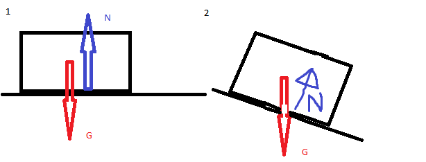

Du har en kasse som først står i ro på et plant underlag (Newtons 1. gjelder). Se illustrasjon 1. Deretter har du den samme kassen som står i en bakke (på hellende underlag). Illustrasjon 2. Hva er grunnen til at kassen da får akselerasjon og begynner å bevege seg nedover? Friksjonen er ikke tegnet med, den kommer jo inn "etterpå" og reduserer akselerasjonen kassen oppnår? Skyldes dette at N ikke er like stor som G når kreften ikke virker i akkurat samme retning?
Beklager en dårlig illustrajon, men forsøkte å spare tid i Paint (er som kjent ikke så lett ;))

Hvis du regner eller tegner sumkrefter på klossen vil du se at den vil ha en resultantkraft mot høyre.
Har du mulighet til å utdype, helst tegne en figur med summekrefter? :innocent:
Du dekomponerer tyngekraften i to komponenter ... mg*cosß og mgsinß . Tegn opp, så ser du. :) komponenten med sin vil virke nedover langs skråplanet og derfor gi en resultantkraft mot høyre langs skråplanet.
Hvis du legger sammen vektorene får du en resultantkraft som ikke er null. Da vil objektet få en akselerasjon. F = ma.
Når du regner ut resultantkraften så finner du én kraft som er slik at objektet vil oppføre seg likt som de reele kreftene. Ved tegningen jeg har lagt ved, så vil de to objektene oppføre seg helt likt. Og den blåe pilen er resultantkraften av den røde og den grønne pilen.
Bør også nevne at Jude Quinn operer med et aksesystem som har x-aksen parallelt med skråplanet. Og vinkelen beta(ß), er vinkelen mellom normalkraften og tyngdekraften.
Stemmer det. Det er ofte enklere å legge x-aksen langs bevegelsesretningen på slike oppgaver, siden man stort sett alltid får oppgitt vinkelen til dette, og vinkelen på skråplanet blir da lik vinkelen mellom normalkraften og tyngden. Det går selvfølgelig an å løse den med et "vanlig" koordinatsystem, men man trenger ikke å gjøre det vanskelige enn man må. :)

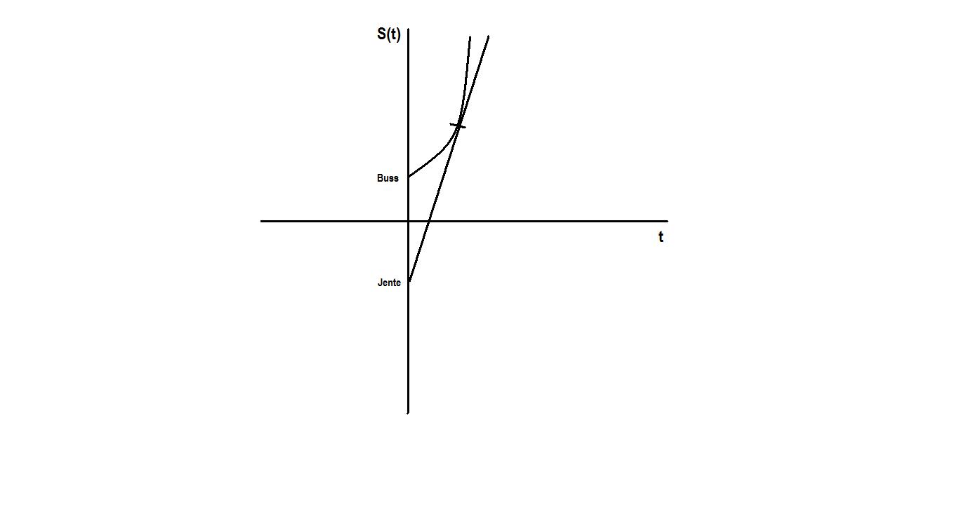

Læreren skrev opp denne oppg. på tavla. Noen som greier den :whistle: ?
En jente er forskinket til bussen. Hun ser bussen stå stille et stykke foran seg og begynner å løpe med konstant fart mot den. Idet hun løper, begynner bussen å kjøre med en konstant akserelasjon fra henne. Jentas fart og bussens akserelasjon er eneste kjente størrelser i oppg.
Spørsmålet er: Hvor langt bak må jenta være for akkuratt å rekke bussen?
Skjæringspunktet med y - aksen vil også være svaret.
(regner med bruk av bevegelseslikningene)
Hvordan skal jeg regne ut dette?
Sett opp to likninger:
- En for jentas posisjon (partikkel med konstant fart)
- En for bussens posisjon (partikkel med konstant akselerasjon)
Tenk på dette som et rettlinjet problem, langs en akse.
Så kombinerer du likningene (et hett tips her er å løse den ene mhp. tiden og sette inn for tiden i den andre). Deretter løser du det som en likning med startposisjonen som ukjent.
