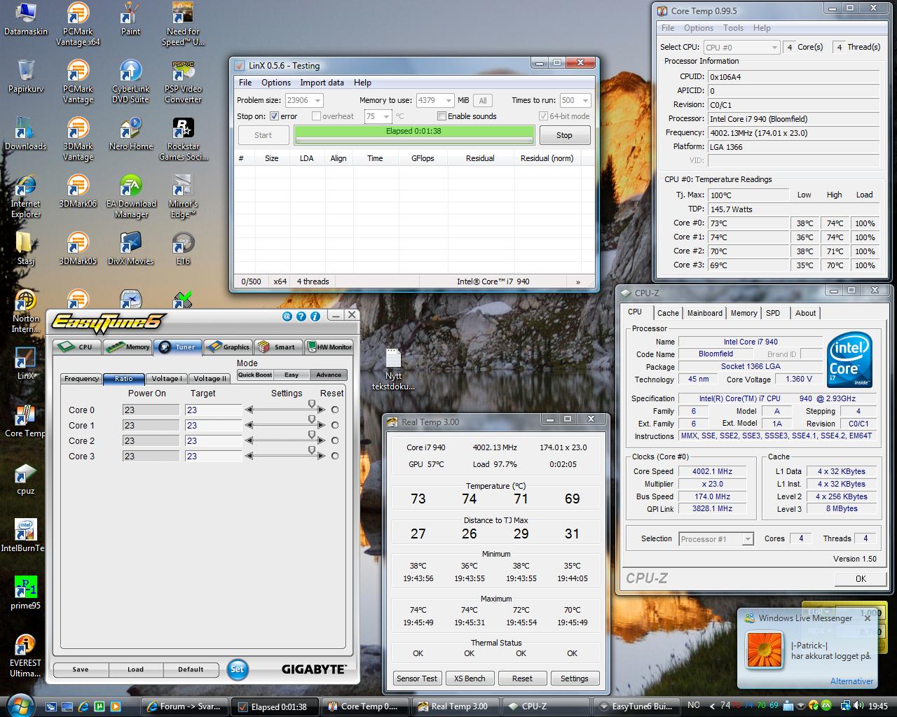

Fins det noen tools jeg kan skjekke det med?
EDIT: Den går ned til 20x under LinX test noen ganger :(
Okey, jeg må ha den på 4 GHz uten turbo det blir vanskelig...
Endret av Rudde93
hvis den går ned til 20X under LinX noen ganger med turbo på, så må du nok prøve å få 4ghz med 20X200 dette krever kansje mer volt, du kan nok ikke kjøre 4ghz med HT på da.

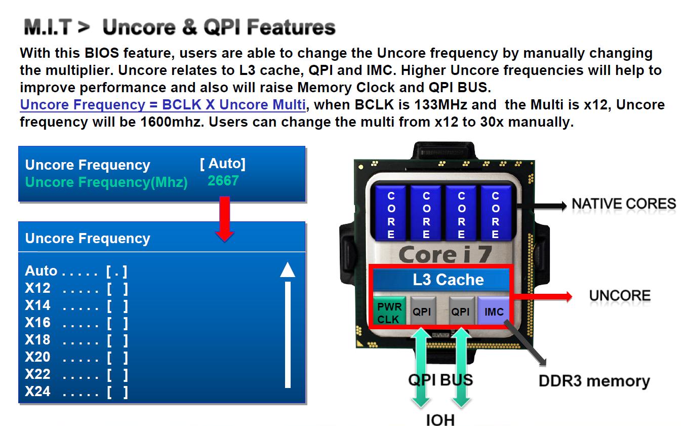

Har du funnet noen multi for minne eller setter du den manuellt?
Setter du da uncore tilsvarene paralell x2 som man skal gjøre?
Skulle gjerne funnet en pdf-bios av kortet ditt
For eks 8x multiplier for minnet og siden Uncore skal være minst dobbelt så høy setter du denne til 16 multiplier.
Finner du denne "Uncore verdien" ? i multipiler tall eller hz-verdi?
Sett QPI multiplieren til 18.( X 36 Link Speed )
