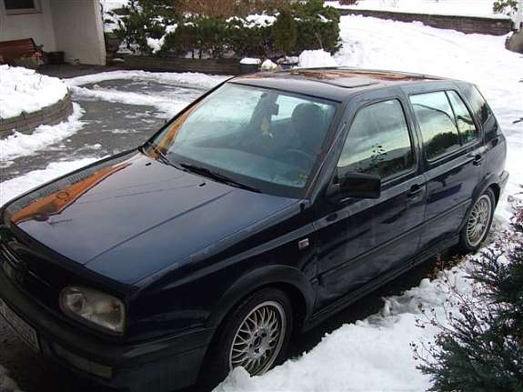

nree Skrevet 14. januar 2009 Skrevet 14. januar 2009 (endret) Har nettopp kjøpt meg min første bil, VW Golf GT 1992. Har et par problemer til nå. - Klokken har jeg ingen anelse om hvordan jeg stiller, klokken vises i display inni turtallstelleren (kjørecomputer). Det er én knapp som jeg kan veksle "bilde" på dette displayet (km/t, temperatur osv.) men finner ikke noen flere knapper som jeg kan stille noe med? (LØST, 2 bittesmå knapper under displayet ) - Det andre jeg lurer på er om det er noe enkel måte å få lysene nærlysene til å gå på sammen med tenningen? Det tredje får jeg ta i bilstereo om jeg ikke finner ut av det Endret 15. januar 2009 av Goggen90
