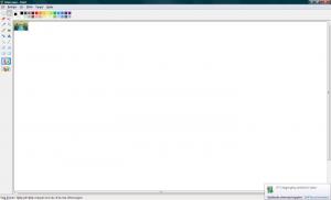

Vista home premium: Batteriet lades bare opp til 57% ogda stopper ladingen, selv om det står i systemikonet at den lader. Hva kan være galt?
Pcen er cirka 2 år og selv om batteriet slites ut så skal vel den kunne lades opp til 100% og til tilstanden fulladet ?
Dette var noe jeg plutselig la merke til så jeg vet ikke helt hva som kan forårsake dette...Er det noe jeg kan feilsøke på dette?
Legger ved skjermbilde av ladestatus..
Du bør kanskje trene litt på det å lage skjermbilde? ;)
