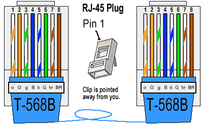

gxi Skrevet 12. januar 2009 Skrevet 12. januar 2009 Når man har satt på noen tiltalls slike plugger og har lært seg fargekodene, så tar det 10-20 sekunder avhengig av nøyaktig hvor på kabelen man kutter (siden alle parene er twistet rundt hverandre, så kan man være uheldig å treffe på et sted hvor man må vri dem i alle retninger for å få dem i korrekt rekkefølge). De første pluggene man setter på er ubrukelige. Ofte er det en leder som ikke er presset helt inn, eller det tar litt tid, så ryker det en leder ut fordi den var akkurat på grensen til at den gav kontakt i utgangspunktet. Du trenger å lære deg fargekoden som du skal benytte (det finnes flere. Du kan bytte om på to par så lenge samme gjøres på begge sider, men du må ikke bytte lederene mellom flere par). Er mange som bare legger lederene parvis inn i pluggen og klemmer til. Fungerer halvveis dersom kabelen er under 1 meter, men vil gi endel uønskede bieffekter. Dette er den vanligste fargekoden: Merk det blå paret som ligger innenfor det grønne. Det grønne paret brukes til dataoverføring (sammen med det oransje, ved gigabit brukes de andre to parene også), og det er derfor svært viktig at de to lederene som er grønn der er i samme par. Dersom de splittes i to par, så fungerer det altså ikke (som forklart i avsnittet over). For å sette disse på plugg må du bare avisolere den ytterste kappa akkurat korrekt lengde. Det er svært lett å kutte inn i lederene innenfor. Får du ett eneste kutt i en av lederene innenfor, så er det bare å begynne på nytt, fordi da vet du aldri hvor lenge det holder før den knekker av. Bruk helst en kniv eller spesialverktøy beregnet for formålet. Den kutteren som er på tanga for pressing av kontakten er ubrukelig for formålet (lager alltid kutt i lederene). Når du har avisolert den ytterste kappa er det bare å sortere lederene. Kvaliteten på koblingen går ned jo mer av twistingen du twister opp, så det er en fordel å holde så mye som mulig. Hele greia trykkes bare inn i pluggen mens du klemmer dem slik at de ligger side om side i korrekt rekkefølge. Alle lederene skal gå så langt inn som de kan gå, samt den ytterste isolasjonen på kabelen skal gå så langt den kan gå. Uansett tilfelle hvor èn av delene går for kort inn, så blir koblingen ødelagt før eller senere. Når de er presset korrekt inn er det bare å klemme på med presstang, og da er det ikke noen vei tilbake uten å kutte og begynne på nytt.

657 Skrevet 29. januar 2009 Forfatter Skrevet 29. januar 2009 Fysisk mulig? Eg har nettopp fått levert varene eg har bestilt, og skal prøve å feste pluggene. Alt går fint heilt til eg skal sortere kablene, det er jo bortmot umulig å sortere dei så dei treff rett plass. Her treng eg nokre gode råd.
Lars Dongeri Oppholdsnes Skrevet 29. januar 2009 Skrevet 29. januar 2009 (endret) Avmantle kappen på kabelen slik at de 8 lederne er fri ca 5 cm. Twist så de fire parene slik at alle lederne er separate. Legg de i riktig rekkefølge og press de flat mellom tommel og pekefinger. Klipp av i passende lengde slik at kappen når inn i pluggen hvor den skal låses fast når du presser sammen tangen. Enkeltlederne skal samtidlig nå helt foran i pluggen. PS: Du skal ikke avmantle enkeltlederne. Edit: Fant en video Endret 29. januar 2009 av la7dfa.com
gxi Skrevet 29. januar 2009 Skrevet 29. januar 2009 Noen ganger kan det også lønne seg å klippe av en ekstra bit av kabelen. Varierer litt hvor vanskelig det er å sortere dem korrekt basert på hvor du kutter den. Prøver man å vri dem på korrekt sted etter å ha kuttet på en "dårlig" plass, så ender det bare opp med at man etter noen uker eller måneder mister forbindelsen som følge av at en leder blir dradd ut.
