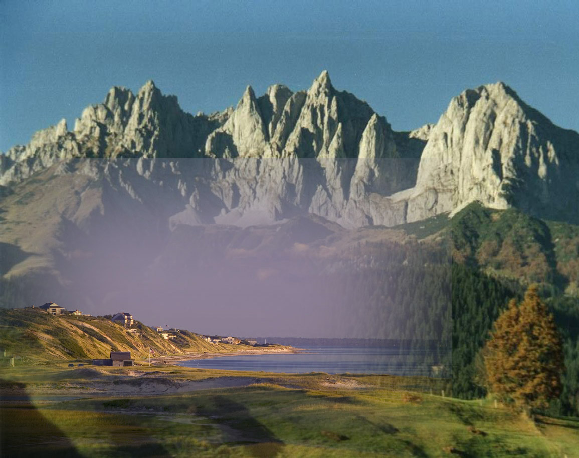

k-ryeng Skrevet 6. januar 2009 Skrevet 6. januar 2009 (endret) Er det noen lett måte i Photoshop å "blende" mange bilder sammen?Litt usikker på akkurat hva du mener her, men du kan ha et bilde i bakgrunnen, og tone inn andre bilder med feather (uttoning) på de øverste bildene... F.eks. slik: Fort og gæli - mulig å få det langt bedre - men er det dette du mener? Endret 6. januar 2009 av k-ryeng
marw_the_big_headed_rhino Skrevet 7. januar 2009 Forfatter Skrevet 7. januar 2009 Det jeg mener er å ha f.eks 4 bilder med forskjellige farger og klarhet "inni" hverandre, uten at du ser f.eks omrisset av bildet inni neste bilde. Sikkert utrolig dårlig forklart. Ser bildet ditt, men ser også at det er veldig klart å tydelig at bildet bare er lagt oppå det andre bildet. Hvordan blir du kvitt rammen?
emilkje Skrevet 7. januar 2009 Skrevet 7. januar 2009 Du kan jo eventuelt bruke en soft eraser eller maske (som jeg som oftest bruker) for å "slipe" ned kantene til de forskjellige bildene. Du kan jo også bruke stamp tool eller patch tool til å plastre sammen bildene etter eget øsnke.
