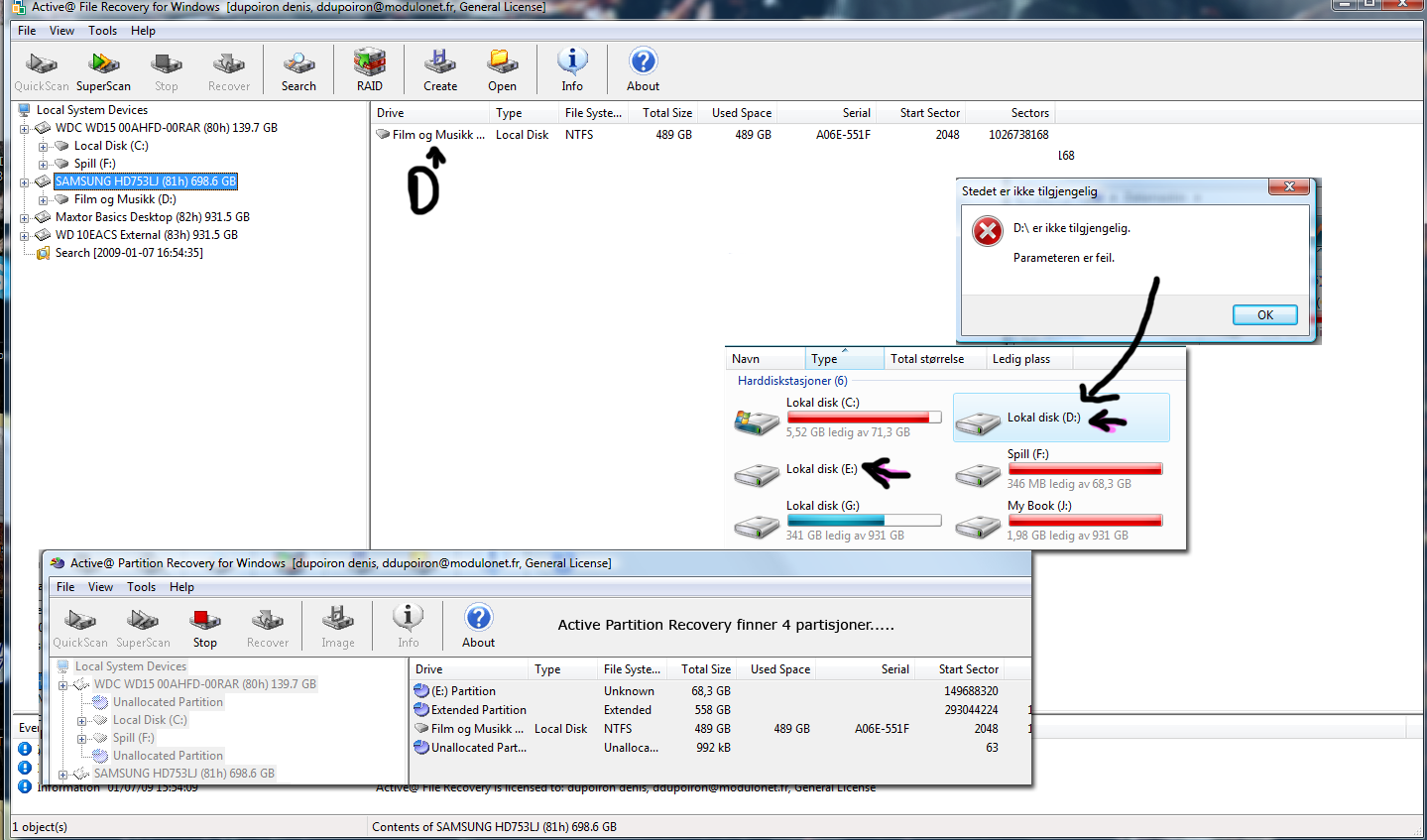

LameName Skrevet 6. januar 2009 Skrevet 6. januar 2009 Hei! Jeg var dum nok tilå slå av pcen ved å holde av knappen inne, for jeg hadde ikke skjerm og mus kobla til. Når jeg slo på pcen igjen kom det fram at jeg manglet en register fil og at jeg måtte kjøre recovery fra Vista DVD'en. Når endelig det var gjort trodde jeg at alt skulle funke fint igjen, men neida da hadde Samsung Spinpoint F1 750GB disken med alle filene mine, klikket. Den viste kun 2 av 4 partisjoner. Det sto at jeg måtte formatere de to partisjonene før jeg kunne bruke de. Har nå lasta ned noen programmer for å prøve å få fram igjen partsjonene uten å formatere, uten hell. Fikk til å ta ut deler av den ene partisjonen som kom fram i windows med Active File Recovery. Den andre partisjonen kom ikke opp i programmet. Lurer da på om all dataen på de andre partisjonene er tapt? Er litt kjipt og miste nesten alle bildene jeg har laga i photoshop og sånn. Har fått ut musikken min og en veldig gammel backup av photoshop bilder som jeg hadde på disken. Det er viktigst for meg å få gjenopprettet Dokument partisjonen min, vist jeg klarer så er det ikke så krise å formatere de andre partisjonene, selvom det hadde vært kjekt å ha. Håper vertfall ikke at disken er ødelagt, har hatt en del problemer med disken tidligere som f.eks at partisjonene skifter bokstaver, og at det står at jeg må formatere de før bruk når jeg har gått i dvalemodus, men det har da blitt fikset etter reboot. Lurte da på om noen bra hdd gjenopprettnings programmer så jeg får redda filene? Mvh: Frode

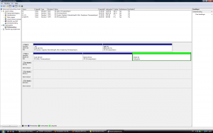

LameName Skrevet 8. januar 2009 Forfatter Skrevet 8. januar 2009 Har ikke så mye peiling på dette, men har lagt ved et bilde. Når jeg tok "recovery" fra Vista DVD'en så boota jeg vanlig fra den, men valgta fix your windows slik at den bare fiksa register feilen, istede for å formatere.

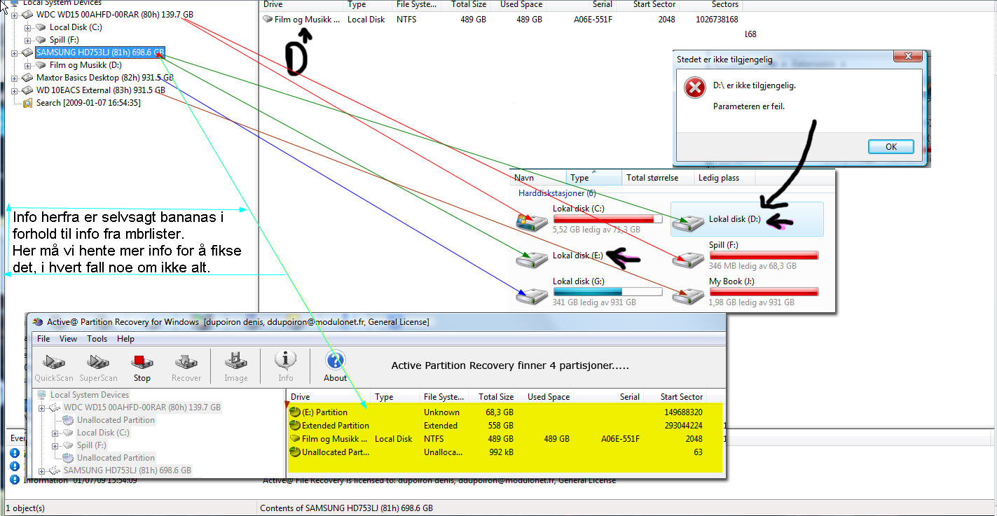

wiberos Skrevet 8. januar 2009 Skrevet 8. januar 2009 Se på den vedlagt bilde. Det er det vi ser fra Active prog, men det vil hjelpe oss veldig med å se partitioner fra Vista sin side. Derfor må du høyre klikk på min Datamaskin, velg Behandle, velg Diskbehandling. Bilde derfra vil jeg bruke videre. Men først av alt: -høyre klikk på din søppelkassa, velg Egenskaper, velg Å IKKE flytte filer du sletter i søppelkassa. -redusere shadowstorage. Det kan du med å åpne CMD as administrator, og skrive: vssadmin resize shadowstorage /for=C: /on=C: /maxsize=600MB -C:\ partition har det vondt med alt for lite plass igjen. -F:\ har enda med vondt -J:\ har det vondt as well. -Mulig at C:\ er overbefolket på grunn av den repair installasjon din. Kontrollere i C:\ om det er 2 WINDOWS mapper. 1 Windows og 1 Windows.old. I så fall mye (som start) kan du fjerne noe fra den Windows.old. -rydde for tempfilene for iexplorer og evenuelt andre browser du bruker Når det gjelder D: og E: du skal høyre klikk på de partitioner når du er i diskbehandlingen og velg å Forandre bokstav, velg remove i neste bilde og ikke noe annet. Du trenger ikke bokstaver på dem slik de er nå. Jeg skal prøve å finne en måte å vedlegge info, vedrørende den 750GB disken som du kan beherske uten å haste deg. Det vil hjelpe dog å vite fra deg. Var den Film partition så stor som 489GB?

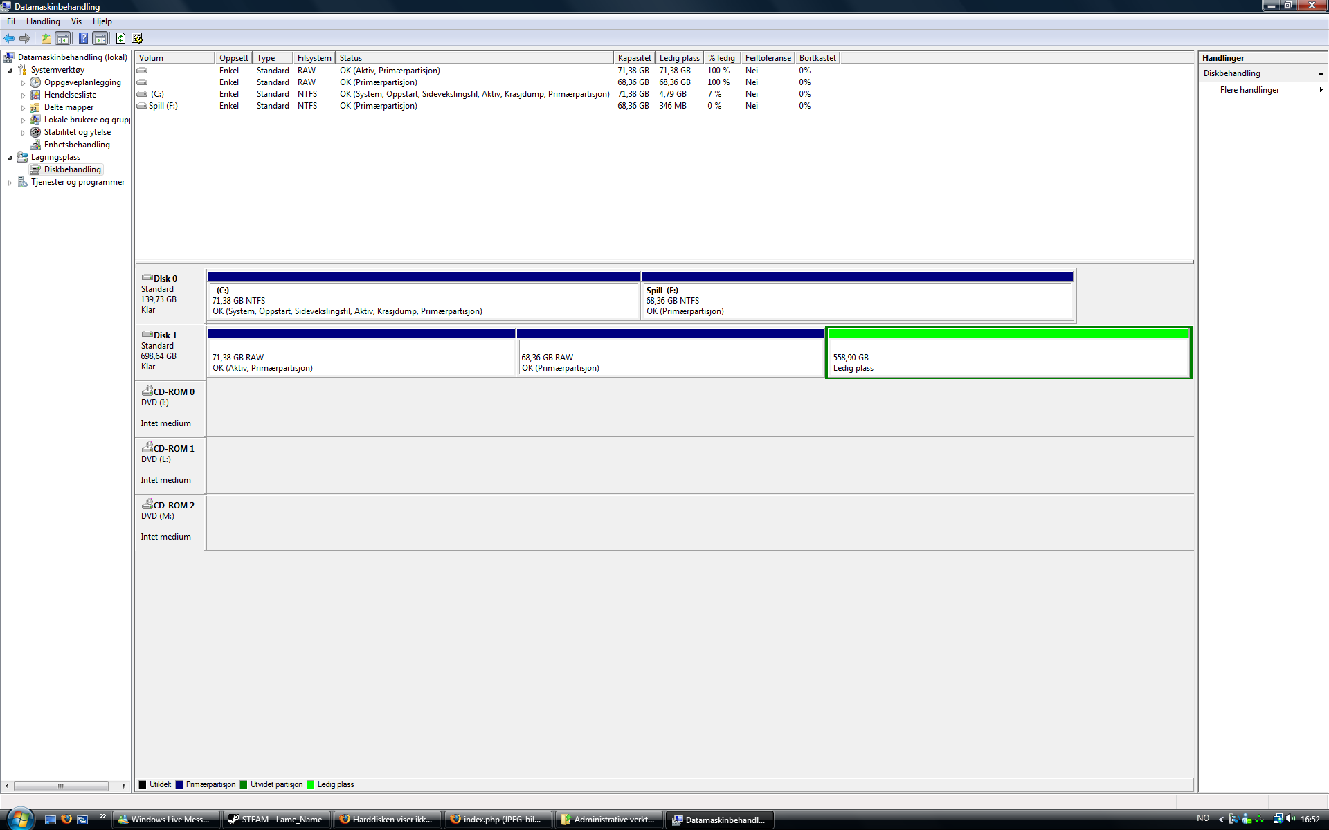

LameName Skrevet 8. januar 2009 Forfatter Skrevet 8. januar 2009 Grunnen til at c disken er så full er fordi jeg har innstalert masse dill/backup som jeg klarte å ta ut der siden jeg hadde program partisjon på den andre disken som klikka. Skal sette ned på shadowstorage, men jeg skal formatere c disken visst jeg får samsung disken til å funke igjen. Partisjonene jeg hadde var: Film og Musikk(+div backup): ca. 500GB Programmer: ca. 100 GB Downloads: ca. 100 GB Dokumenter: ca. 10 GB Har nå fjerna bokstav fra partisjonene og lagt ved bilde.

wiberos Skrevet 23. februar 2009 Skrevet 23. februar 2009 Jeg har fått meldning at du har funnet 2 partitioner og ønsker å finne de andre 2. Kan du vedlegge diskbehandligs bilde, samt at du vedlegger sector filen du vil få, når du bruker dskprobe og leser\lagrer startup sector: 1234278300 (tallet her er med utgangspunkt til mbr5.zip du fikk) antall :4000 (ikke nødvendig med så mange, men det koster vel ingeting.)

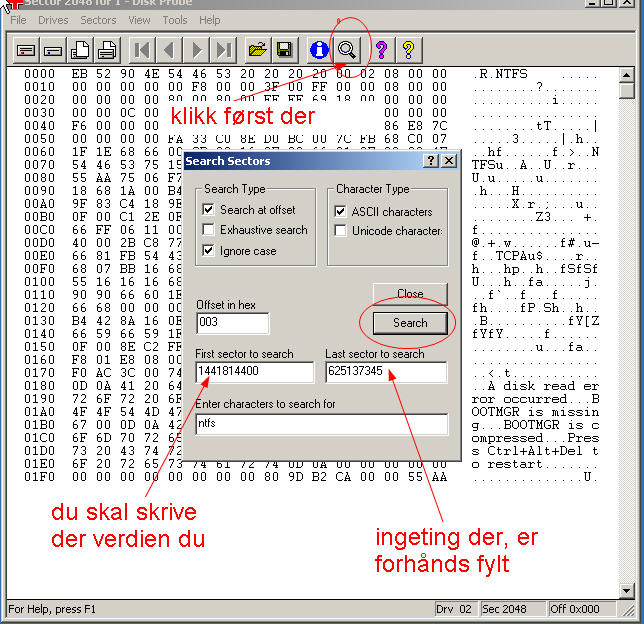

wiberos Skrevet 11. mars 2009 Skrevet 11. mars 2009 Det ser ikke ut at der er flerre partitioner der å finne. Finner dog backup sector for den 3 partition. Om du ikke ha noe vikti der, så er løsning å extend den 3. Hvis du skal prøve å finne mer, så se vedlagt bilde. Åpne dskprobe, velg disken og velg sectors og read. La det stå med 0 og 1 under. Deretter skrive og merke slik du ser på bilde og tast Search. Notere ned hvor du får meldning at noe er funnet og taste at du skal søke videre. Etterpå kan du bruke de tallene du har skrevet ned, for å lese. Hvis vi finner backupsector, så kan vi editere partitions tabellen + at vi skriver tilbake bootsector på riktig plass. Kan du i tillegg kjøre mbrlister slik at vi ser at vi er helt ajour?
