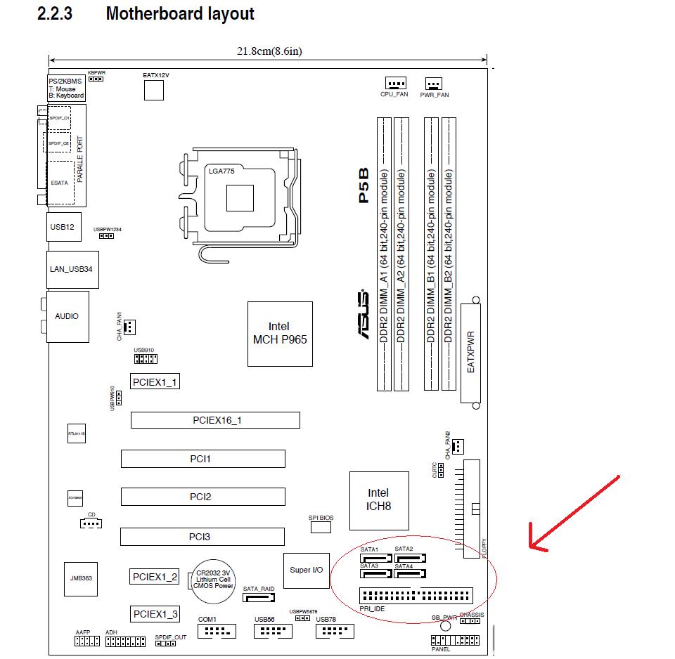

Chinny Skrevet 3. januar 2009 Skrevet 3. januar 2009 Har en Seagate Barracuda 250giga som eg vil installere i min stasjonære PC. Eg har eit Asus P5B motherboard. Eg kjøpte ein SATA-kabel av den typen her: http://www.gshop.com.au/images/ide_133_cable.jpg Men mammakortet støtter ikkje slik kabel, det støtter berre slik kabel: http://www.satacables.com/assets/images/st...-sata-cable.jpg Fins det kablar som gjer at eg kan få kobla til harddisken min til maskina, eller kan eg ikkje bruke denne typen harddisk på mi maskin?

Thorsen Skrevet 3. januar 2009 Skrevet 3. januar 2009 La oss ta dette på nytt før det blir mer feil her. Har en Seagate Barracuda 250giga som eg vil installere i min stasjonære PC. Eg har eit Asus P5B motherboard. Eg kjøpte ein SATA-kabel av den typen her: http://www.gshop.com.au/images/ide_133_cable.jpg Først og fremst dette er IKKE en SATA-kabel men en PATA eller også kalt IDE kabel. Første spørsmål: Passer denne kabelen i harddisken eller i hovedkortet ? Men mammakortet støtter ikkje slik kabel, det støtter berre slik kabel:http://www.satacables.com/assets/images/st...-sata-cable.jpg Fins det kablar som gjer at eg kan få kobla til harddisken min til maskina, eller kan eg ikkje bruke denne typen harddisk på mi maskin? Støtter hovedkorte bare denne typen kabel, eller har du brukt feil bilde ?
Selvin Skrevet 3. januar 2009 Skrevet 3. januar 2009 Begklager, jeg så feil på starten der, forvekslet bildene. Mente såklart det omvendte, som Thorsen har rett opp i!
Thorsen Skrevet 3. januar 2009 Skrevet 3. januar 2009 Det er fortsatt noe som skurrer et asus p5b hovedkort har så vidt jeg vet både PATA og SATA kontakter :S Kanskje trådstarter kan forklare problemet bedre, eksplisitt med hvilke kontakter som finnes på hver enhet (harddisk og hovedkort).
Chinny Skrevet 3. januar 2009 Forfatter Skrevet 3. januar 2009 La oss ta dette på nytt før det blir mer feil her. Har en Seagate Barracuda 250giga som eg vil installere i min stasjonære PC. Eg har eit Asus P5B motherboard. Eg kjøpte ein SATA-kabel av den typen her: http://www.gshop.com.au/images/ide_133_cable.jpg Først og fremst dette er IKKE en SATA-kabel men en PATA eller også kalt IDE kabel. Første spørsmål: Passer denne kabelen i harddisken eller i hovedkortet ? Den breie PATA-kabelen passer i harddisken, men ikkje i hovedkortet Men mammakortet støtter ikkje slik kabel, det støtter berre slik kabel:http://www.satacables.com/assets/images/st...-sata-cable.jpg Fins det kablar som gjer at eg kan få kobla til harddisken min til maskina, eller kan eg ikkje bruke denne typen harddisk på mi maskin? Støtter hovedkorte bare denne typen kabel, eller har du brukt feil bilde ? Hovedkortet støtter berre denne type kabel.
Chinny Skrevet 3. januar 2009 Forfatter Skrevet 3. januar 2009 Det er fortsatt noe som skurrer et asus p5b hovedkort har så vidt jeg vet både PATA og SATA kontakter :S Kanskje trådstarter kan forklare problemet bedre, eksplisitt med hvilke kontakter som finnes på hver enhet (harddisk og hovedkort). http://dlsvr03.asus.com/pub/ASUS/mb/socket...B/e2620_p5b.pdf Dette er linken til en .pdf-versjon av hovedkortets manual, trur det vil være lettare om du kikker på kapittel 2.2: Motherboard Overview for å få inntrykk av kva kontakter hovedkortet har, omg eg skal prøve å forklare så trur eg det blir enda meir forvirring.
Selvin Skrevet 3. januar 2009 Skrevet 3. januar 2009 (endret) I følge manualen har hovedkortet 4 sata kontakter og 1 primary IDE. Endret 3. januar 2009 av Selvin
Chinny Skrevet 3. januar 2009 Forfatter Skrevet 3. januar 2009 I følge manualen har hovedkortet 4 sata kontakter og 1 primary IDE. Så den kontakta nær sata-kontaktene er primary IDE? Berre dumt at CD-ROMen er plugga inn der.
