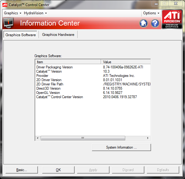

Har 10.3 drivern.

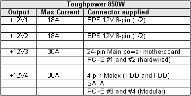

Klokket opp 5970 til 940/1200 ved 1174v, og den holdt 65*C ved furmark. Men noe jeg la merke til var at PSU-en min klikket helt. Den bråkte plutselig like mye som en GPU med stock kjøler. Det virket ikke som om den ble spesielt varm, så jeg vet ikke helt hvorfor den bråket sånn.
Har en Thermaltake Toughpower 850w.
Noen som har vært borti dette før? Bør jeg oppgradere PSU-en?

Du overlaster sikkert PCIe Railen.. Om Tt 850 har to dedikerte railer til PCIe, så sørg for å bruk en PCIe kontakt fra begge railene. Det er nok en maxbelastning på hver av PCIe railene som er godt under det ett HD5970@940/1200 trekker under furemark, som sikkert drar opp mot 400w eller over helt alene, og da blir det nok veldig nære et hvitt flagg fra PSU og en glohet rail, som selvsagt ikke merkes ved utluftingen til PSU...
Jasså ja. Det var jeg ikke klar over.
Er sannelig ikke sikker på hvordan dette fungerer med min PSU. ATM bruker jeg 1 kabel til hver connector. Én fra rød og én fra sort.
Baksiden på PSU kan sees her, så forstår du hva jeg mener.
Ser ikke helt hvordan jeg får gjort det annerledes.
Du har 2 PCIe 6pin som er hardwired til +12v3 railen, men også to modulære PCIe 6pin som kobles til +12v4.. Det jeg ville du skulle prøve var 1xPCIe fra +12v3, og 1xPCIe fra den modulære railen +12v4 ....

Har du mye annet stasj på +12v4 da? Mesteparten av strømmen dras fra denne 8pin PCIe kabelen... Slik det ser ut fra PCPer. så må du koble alt annet også til denne +12v4 (SATA, Molex etc..), og da kan man jo ane at det blir vel mye på denne railen... Ditt PSU mangler altså to rene railer for bruk kun til PCIe grafikk, og det er jo trist.. Klokk ned til der det ikke overloader railen du, til du skaffer deg en ny PSU, slit om du ender opp med å kverke hele PSU'et, og det er ingen garanti for at det ikke tar med seg noe annet i graven...
Men, jeg hadde selv et Tt Toughpower for lenge siden, og denne gikk også bananas med viften ved heftig last på PCIe railen, så det er ikke sikkert det er noe å uroe seg for, annet enn ulydene selvsagt :whistle:

Skjekk om det ligger en ny bios for kortet på XFX support files, og ikke bruk afterburner, spesiellt unødvendig dersom du ikke klokker det oppover.. Mine HD5850 "BE" fra XFX funket dårlig med AB, og mitt HD5970 funket ikke i det hele tatt med AB før jeg flashet det med en nyere bios fra XFX. Det du beskriver er typisk XFX pluss AB, prøv ny bios eller avinstaller AB helt... Du kan også dumpe biosen på kortet med GPU-Z og skjekke vifte tabellen via techpowerup gpubios tool for å se om det ser ok ut, dvs. at vifta er satt opp slik at den øker i steg på gitt temp...

Skal prøve det med flash fra xfx, takker! :)
Når du sier rail, mener du internt i PSU-en da?
Jeg har kun skjermkortet koblet på kabelen. HDD, DVD, SSD osv er koblet på et annet uttak. Bruker til sammen 3 av de uttakene, og har totalt koblet til 2 HDD's, 1 SSD, 1 pumpe, 1 viftestyring med 6 vifter, 2 andre vifter og en kald katode.
Alt dette ligger langt under limiten på 850w, men det du mener er at internt er det kobler slik at si alle de sorte uttakene kommer fra samme kilde, og at dette er årsaken?
Se på bildet under ang. fordelingen.
Rail er kort og godt sammenlignbart med huset/leiligheten din sin strømfordeling, altså egne kurser (som jeg sammenligner med Rail) til flere deler av huset/leiligheten. Du har altså 4 railer/kurser i din PSU, men kun en av dem kan belastes via de modulære kontaktene, nemlig +12v4. Alle de andre får ikke du belastet via annet enn de kablene som er dedikert for sine oppgaver, altså hardwired til PSU og dermed sitter du med HD5970 8pin+SATA+alt annet på +12v4, og dette er ikke helt etter min smak, det blir altfor mye på denne ene railen....
Men, som sagt, har hatt samme PSU, og ved hard last var det ikke noe koselig lydnivå på denne...
