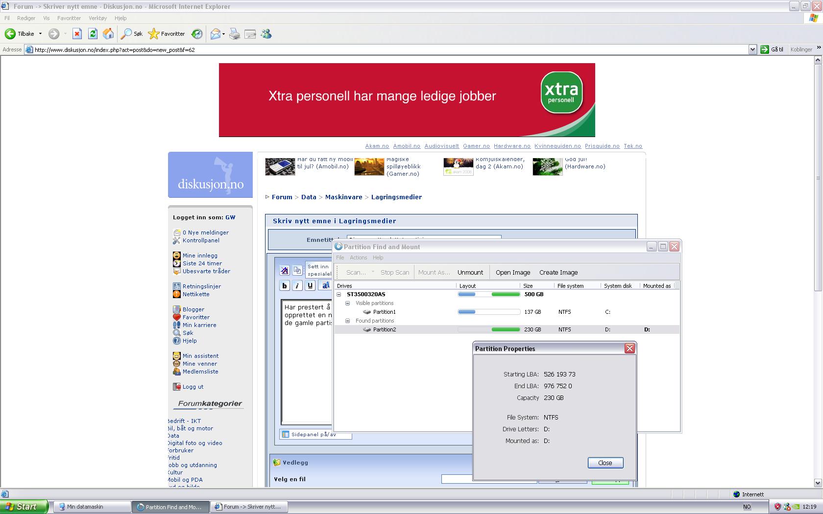

Har prestert å slette begge partisjonene på disken min, noe som egentlig aldri var meningen. Har nå opprettet en ny partisjon for å komme inn på PC-en, og har etterhvert også klart å finne igjen en av de gamle partisjonene med et gratis partisjonsøkingsprogram.
Den partisjonen er jo ikke tildelt, eller hva det kalles, i windows, så jeg må bruke det programmet hver gang jeg skal inn på den. Er det på noen måte mulig å få den helt på beina igjen? Kan man f.eks. bruke disse LBA-tallene til noe?

Siden du litt nysgjerrig! lba og partions verktøy og alt det der:
-har du brukt dskprobe.exe noe gang?
-kan du vise bilde fra diskbehandlingen?
så kanskje jeg kan hjelpe litt.
