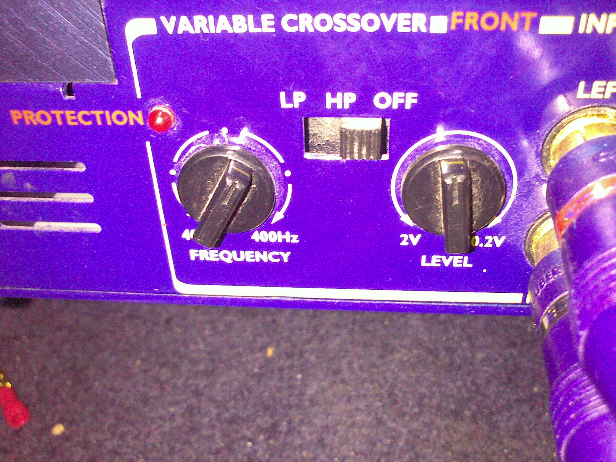

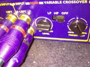

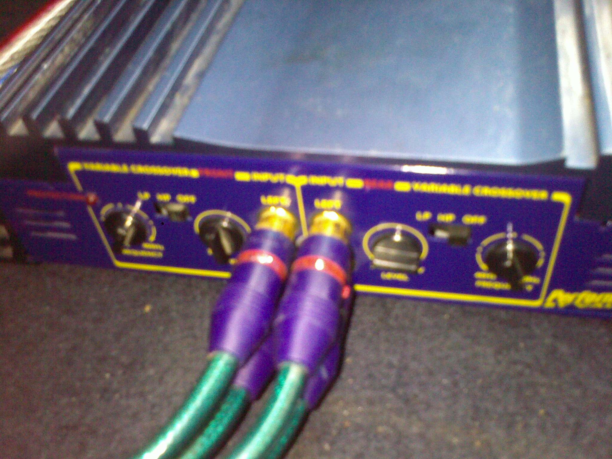

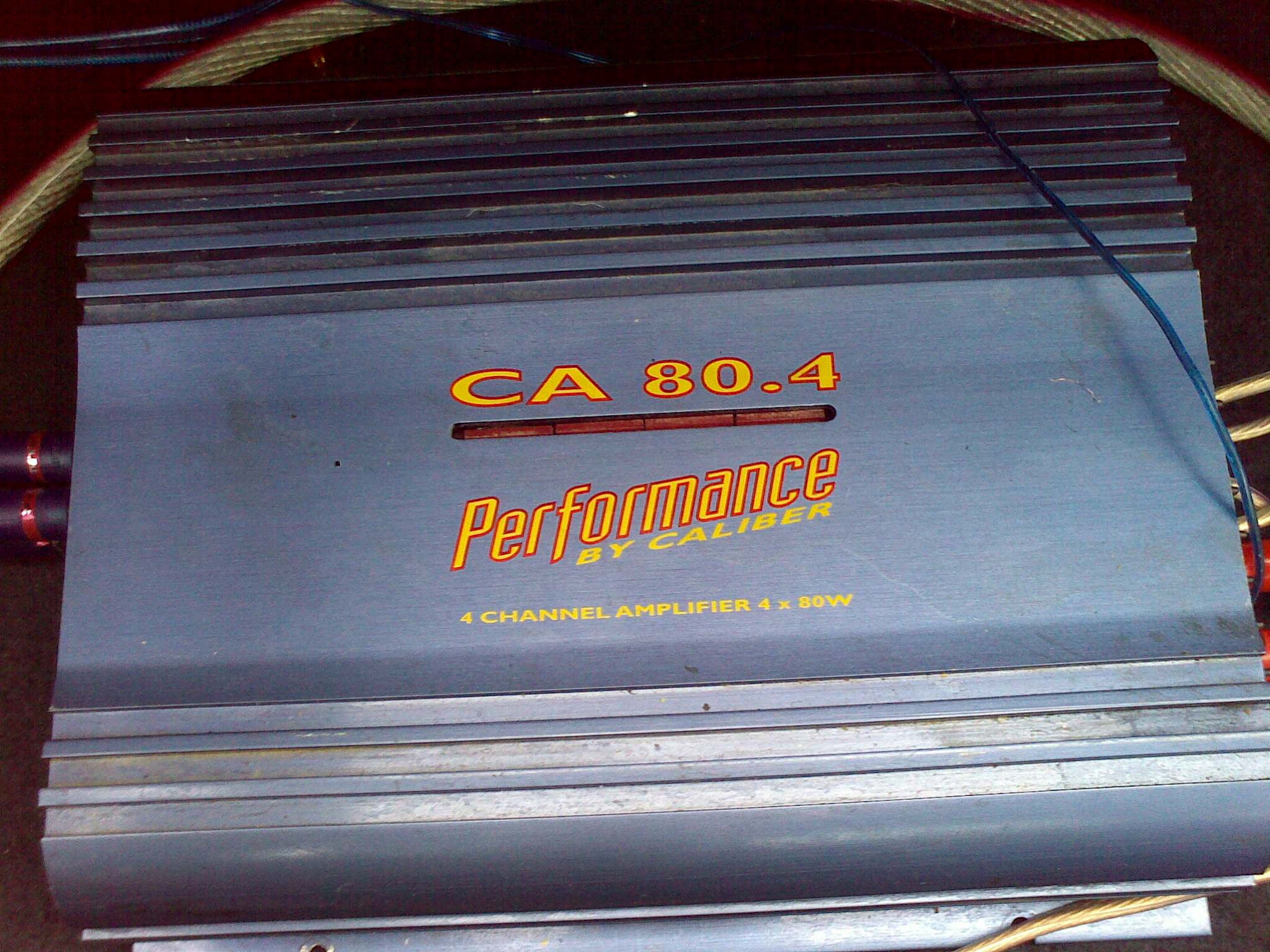

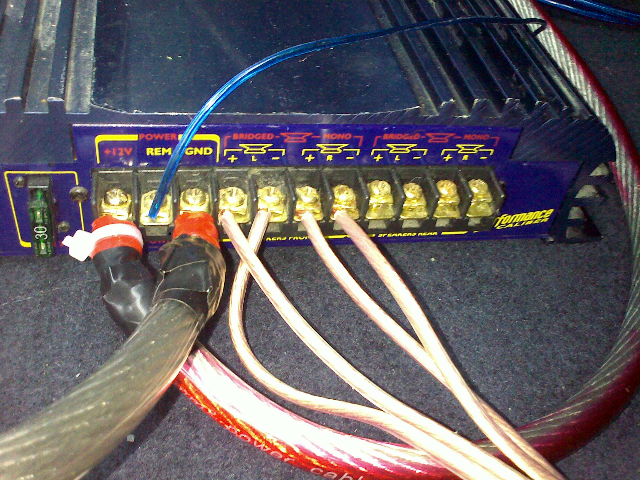

Singh tha king Skrevet 23. desember 2008 Forfatter Skrevet 23. desember 2008 Billy Bob: kunne ikke finne noe subinnstilling :S men her er et par bilder av forsterkeren:
Billy Bob Skrevet 23. desember 2008 Skrevet 23. desember 2008 Ok, det ser ut som innstillingene står som de skal, at det ikke er høyfrekvens- eller lavfrekvensfilter på. Så da lurer jeg på om lyden som kommer fra spilleren kan være saken? Er det en innstilling som kan gjøre at lyden som kommer bak kun er "sublyder"? En kobling kanskje?
Singh tha king Skrevet 23. desember 2008 Forfatter Skrevet 23. desember 2008 hmm, i see... I manualen finner jeg disse overskriftene: - Using subwoofer output - Adjusting subwoofe settings - Using the high pass filter (dreiv å stilte litt på denna, fikk litt mere lyd da, men bassen er fortsatt overlegen). - Boosting the bass
Billy Bob Skrevet 23. desember 2008 Skrevet 23. desember 2008 Skjønner ikke helt det der, når en ser på hjemmesiden, så står det AUX-utgang. Da skal jo den gi en lyd som ikke kun består av lavfrekvente lyder. - Using subwoofer output. Den er litt villedende. Når en leser det, skulle en tro at den utgangen var kun for sub. Merkelig. Ah! Når en ser på bildet, og i bruksanvisningen her, så ser en at.. Nei, bare glem det. Men det er noe greier der med fulltoneutgang osv..
