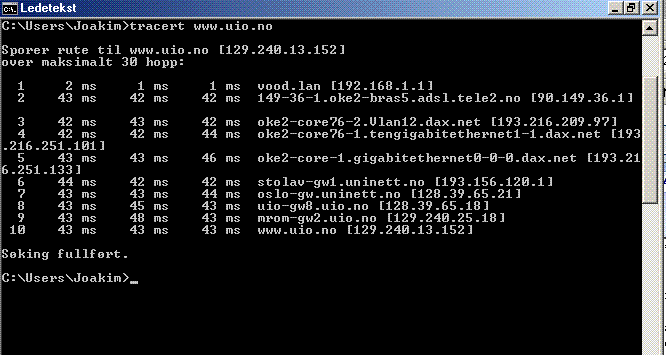

Gå i dosvindu (CMD) og kjør kommando: tracert www.uio.no
Post resultatet og ca hvor du bor om det ikke er lagt inn her.

Du har nok blitt koblet om fra Telenorsentral til Tele2 sentral.
Du må få endret fra interleaved profil til fastpath profil, dette kan ordnes ved å ta kontakt med Tele2.
