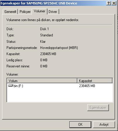

sdf123 Skrevet 4. januar 2009 Forfatter Skrevet 4. januar 2009 Har nå koblet den til pcn via s-ata-usb adapter, den ser slik ut nå i diskbehandling: Litt mer info her:
Hårek Skrevet 4. januar 2009 Skrevet 4. januar 2009 (endret) OK, den er Primær. Høyreklikk på den i Diskbehandling og gjør den Aktiv. Hvis menyeen er grå er den allerede Aktiv. Så kan du kjøre FIXBOOT fra Recovery Console. http://support.microsoft.com/kb/229716 Dette må du gjøre i den PCen der den skal være, og da med kun denne disken tilkoblet. Er dog ikke helt sikker på om dette er nok, har aldri gjort det selv. Endret 4. januar 2009 av hårek
sdf123 Skrevet 4. januar 2009 Forfatter Skrevet 4. januar 2009 Etter at jeg satt den i aktiv, kom det opp: NTLDR is missing. Da er jeg vel et skritt nærmere?
