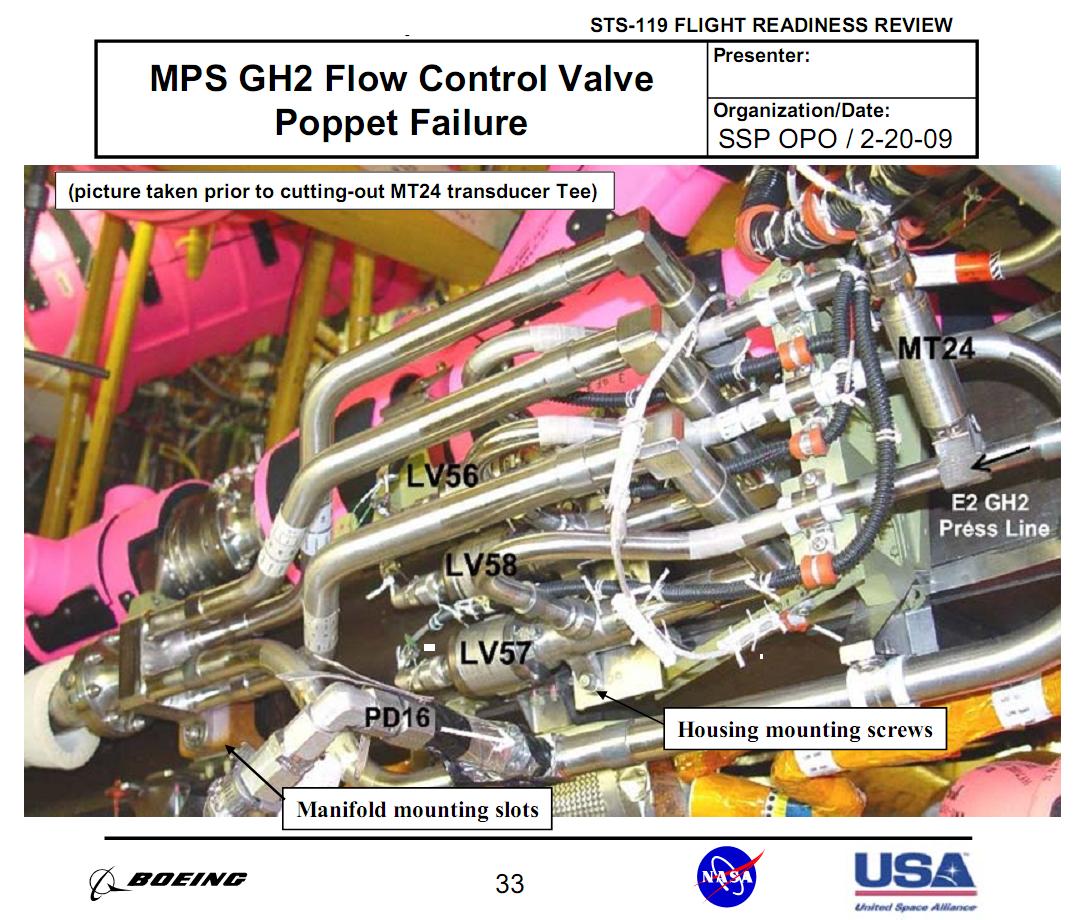

De skal ha et nytt møte på onsdag i uken som kommer (25. feb) her regner de med å sette en ny dato. De har frem til 13. mars å få opp romfergen, da "lukker" oppskytningsvinduet seg, og det åpner ikke igjen før 7. april. Problemet er fremdeles FCV (Flow Control Valve) ventilene som leder hydrogengass tilbake til den eksterne tanken. På STS-126 løsnet det som sagt et metallfragment på en av disse ventilene, som de regner med skutt nedover røret fra motoren, og inn i tanken. Biten var heldigvis så liten at det ikke skjedde noe alvorlig. Det de prøver å finne ut er hvorfor biten løsnet, og hva som i verste fall kan skje hvis noe sånt skulle skje igjen.
Bilde tatt fra: nasaspaceflight.com
Dette bilde er fra motorromet til Endeavour, det er ventilen det står LV57 på som hadde problemer under STS-126.
