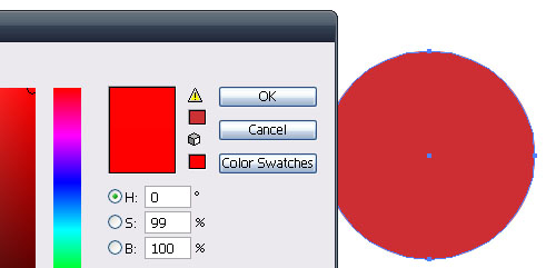

erlingba Skrevet 28. november 2008 Skrevet 28. november 2008 Jeg holder på å lære meg Illustrator, og sliter litt med å navigere rundt. Av en eller annen grunn blir ikke fargene på objektet det samme som fargen jeg velger. Det ser ut til å den legger seg litt mørkere, når jeg åpner fargepaletten på nytt har fargen flyttet seg litt nedover. Jeg ser at det dukker opp et lite advarselsikon, men skjønner ikke hvorfor. Det er sikkert en liten innstilling jeg har oversett, så det hadde vært topp om noen visste hvilken.
emero Skrevet 28. november 2008 Skrevet 28. november 2008 (endret) du jobber i CMYK, og da er det ikke alle farger i en RGB fargepalett du kan bruke. Illustrator vil forsøke å finne den tilsvarende fargen i CMYK, og da er det ikke alltid det stemmer. Om du skal ha dette til trykk, må du bare venne deg til det (men husk å kalibrere skjermen din med en Spyder eller lignende), men om du skal bruke det til skjermvisning, setter du fargene over til RGB. Endret 28. november 2008 av emero
erlingba Skrevet 29. november 2008 Forfatter Skrevet 29. november 2008 Ah, så enkelt var det! Det er hovedsaklig til skjermbruk, så da er nok RGB best, men det bør vel være mulig å få til skikkelige farger i CMYK også? Eller kanskje det blir trøbbel når skjermen viser RGB? Kalibreringsutstyr og ekstern skjerm av god kvalitet står høyt på ønskelista. Vurderer Dell 2408WFP, men ser noen har hatt problemer med ujevne farger på den.
